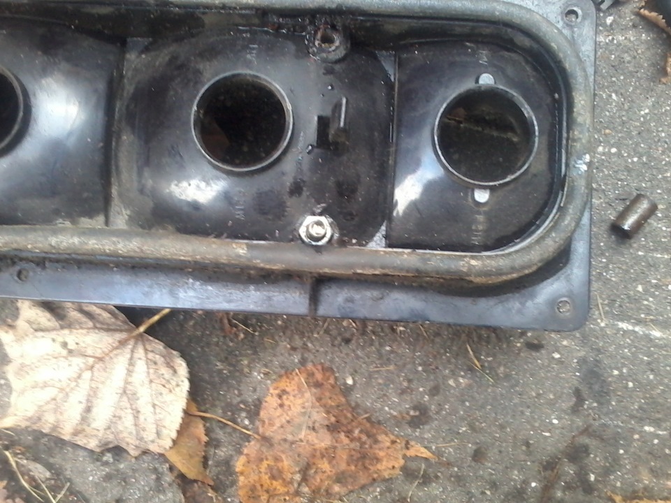

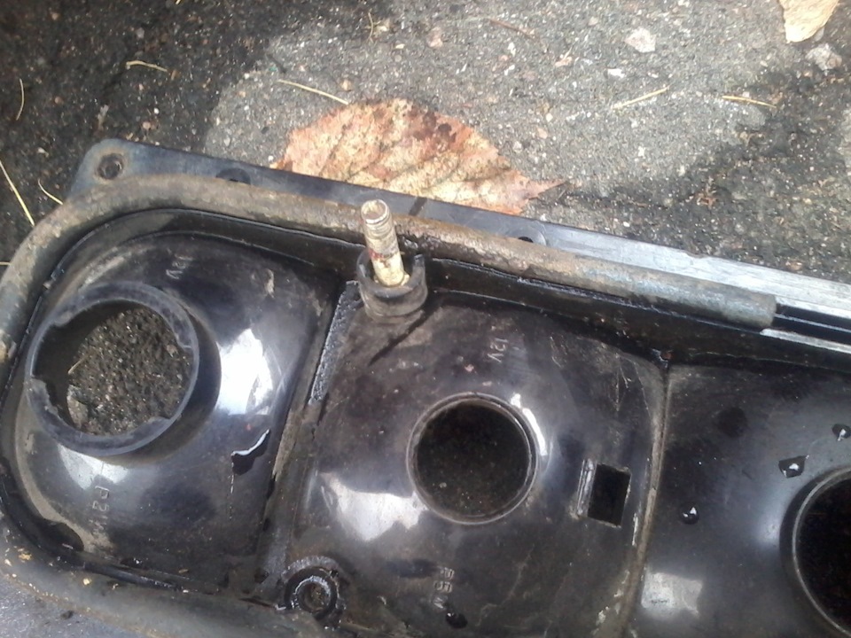

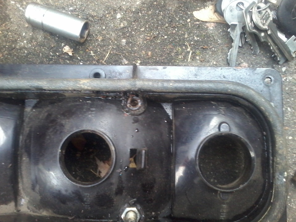

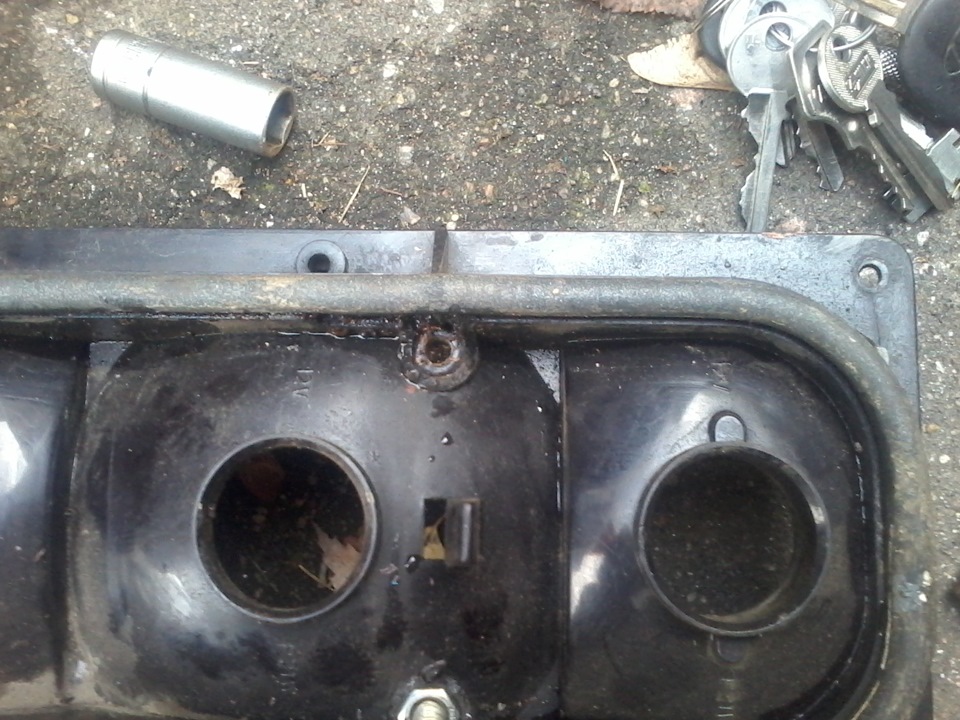

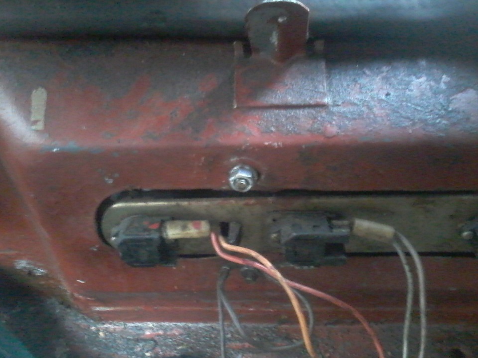

Кто делал задние фонари светодиодными? Ни кто наверно. Не видел фото и описание. Есть идея буду мутить. Сделаю фото отчет. Вот только одно надо найти один любой задний фонарь.Еще не много истории у кого ломались болты крепления фонаря. Исправляется легко смотрите фото. Снимается фонарь разбирается.Родные болтики не выкидываем. Сверлим отверстия под м6 (под родные болтики) и обратно ставим их. Притягиваем гайкой м 6. И все окей собираем и подключаем держится намертво и не опасаемся что его выломает.
