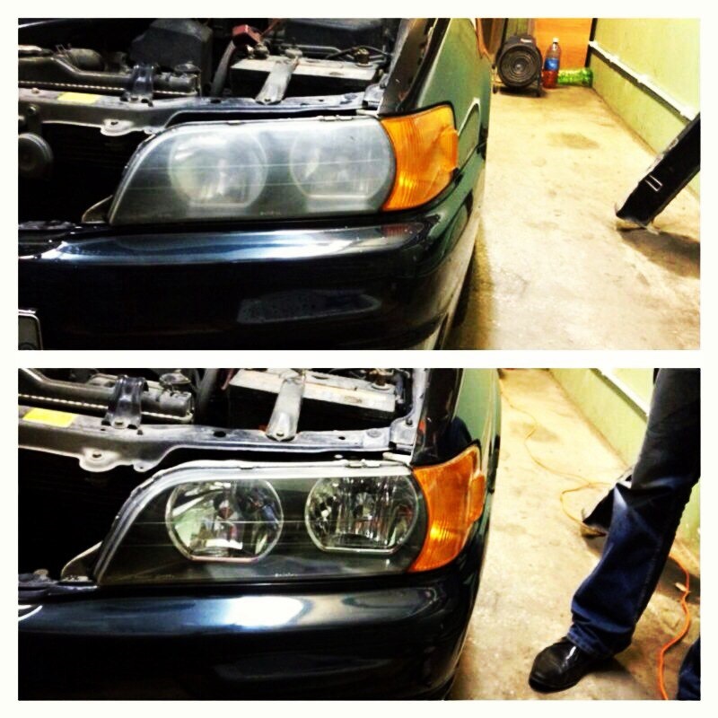

ИНСТРУМЕНТ:
1. Бутылка воды с дыркой в пробке
2. Шкурка градации 2000 "на мокрукую".
3. Полировочная машинка + полироль 3М "первый номер" с абразивом.
4. Водосгонка, либо резиновая тряпка "насуховытирайка"
5. Малярный скотч, для полировки без снятия фары.
6. Руки, растущие чуть выше таза.
ИСПОЛНЕНИЕ:
Вырезаем нужный кусок шкурки, смачивая водой, вышкуриваем стекло фары до матового состояния. Кстати да, полировке поддаются только пластиковые фары. Далее протираем тряпкой фару и бампер насухо, клеим под фарой на бампер малярный скотч в 3-4 слоя, чтоб абразивня полироль случайно не прошкурила бампер. Наносим тонкую полосу и включаем 1-ую скорость на полировочной машинке и плавно ведем ей по фаре, прополировав всю фару в таком режиме, наносим еще раз тонкую полосу и включаем уже 3-юю скорость, движения должны стать былее быстрыми. Далее на фото виден результат.

Блииин, у вас очень здорово сь полировкой, тоже надо отполировать а то мутные не красиво, респект вам и удачи с меня лайк и подпись)))
Спасибо, полировки не надолго хватает, по идее надо перелачить
Хорошо понял вас, буду иметь ввиду)))
