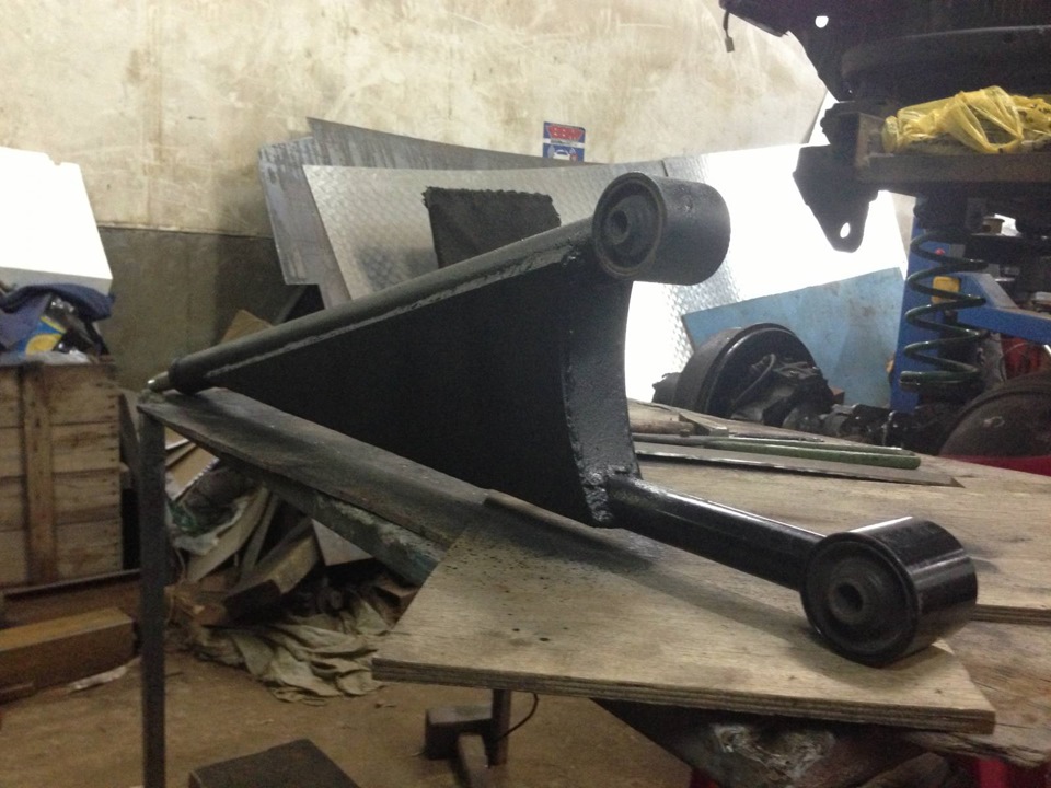

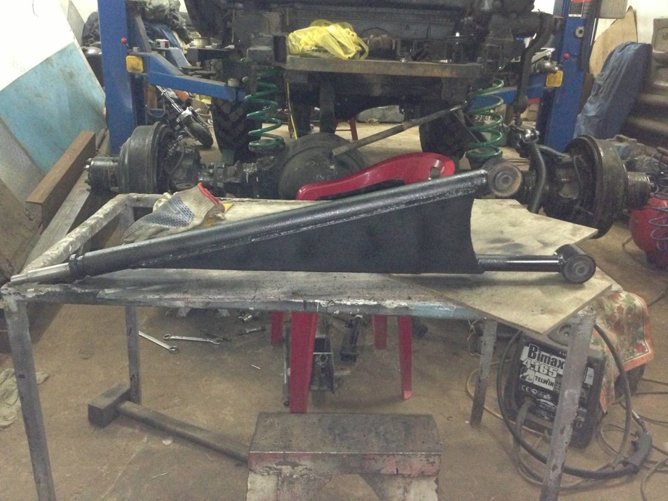

начал перестраивать подвеску не поездив на старой, причина — пересчет нагрузочных векторов и сапромата.
в итоге :
было так
стало так:

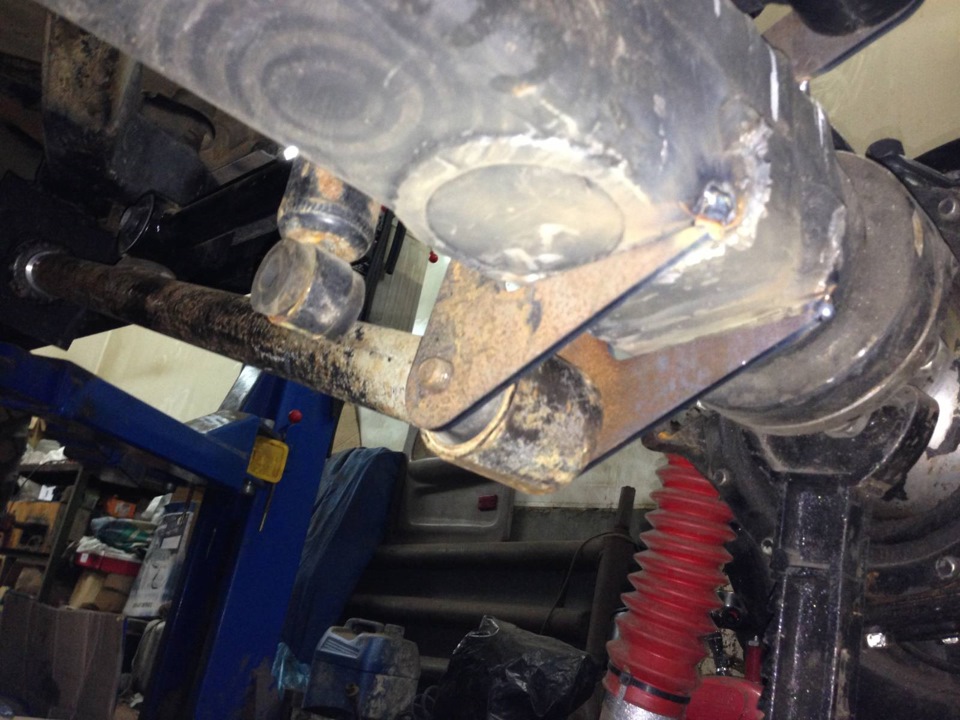

делаем новые крепежи
прикидываем подвеску
новые фотки как изготавливается новая клюшка
сделал тяги, осталось теперь тяга панара и подвеска готова
для торможения всего конструктива немного изменил тормозную систему, поставил новый главный тормозной целиндр
вот так выглядит панара

А от чего ГТЦ?
А с рамой делал что? Где усиливал?
Стандартно, перед, зад, центр!
А как усиливал? если не сложно сделай запись о этом

Клюшки сильные получились, а вот панара не коротковата? Теоретически управляемость может ухудшится во время хода подвески.
А зачем её длинее? у неё цель мост центровать. Вроде работает без проблемм!
Я имел в виду при движении моста вверх-вниз панара толкает его влево-вправо, тобишь чем она короче тем смещение больше.
Да вроде авта не под триал! Этого за глаза! Да и при вывешиваниях, мост практически в одной точке зависает!
Возможно, тебе видней. Просто вспомнил сафе перелифтованный, с понтом дела раллийный, панара смотрела в небо)), ну просто ужас как его колбасило влево-вправо когда он по проселку пыль подымал))
