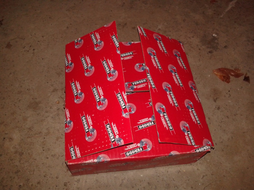

Все знают, или почти все что тормозные зиски это болезнь Авео.
Вот и меня достало сильное биение тормозных дисков. При нажатии на педаль тормоза биение педали как будто у меня абс. И руку на руле телепало очень сильно!
Долго выбирал какие диски взять, в итоге взял Ferodo с Опеля за 270 грн
Два часа делов и установил их на машину.
Поездил неделю, они уже притерлись. Тормозят отменно, и никаких Биений.
+ машина стала намного тише!

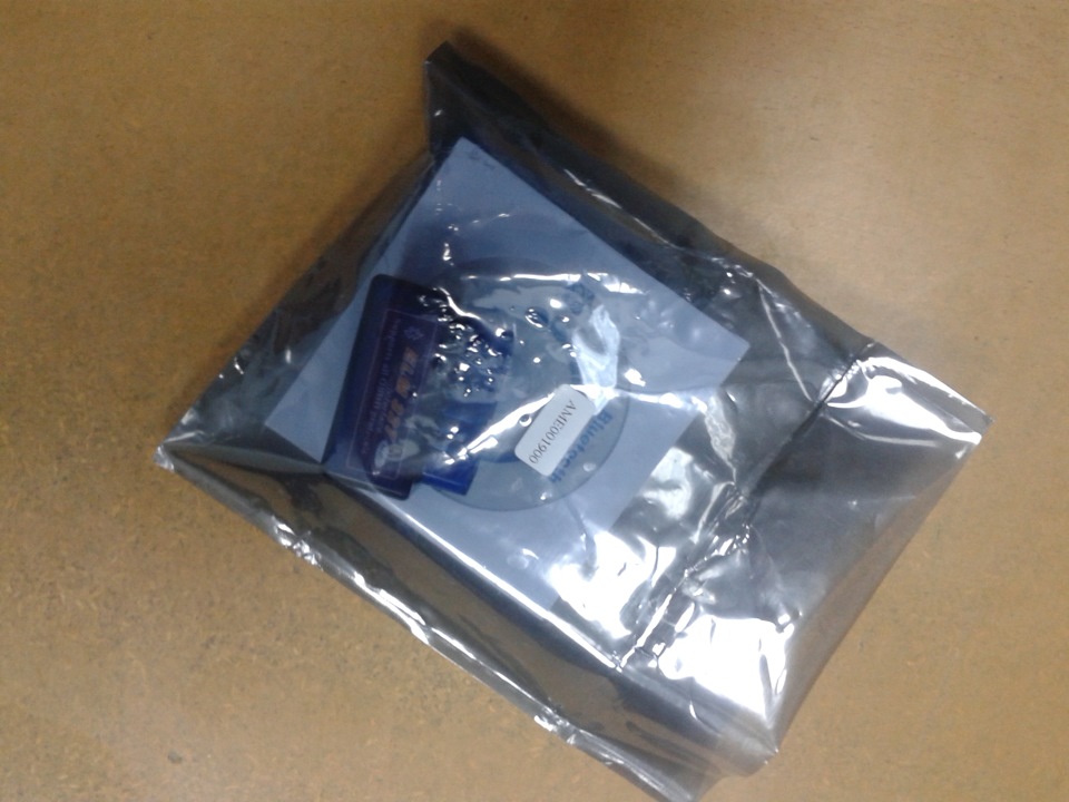

Еще при помощи друга пришел адаптер elm 327 с китая. Гарна штука.
Работает хорошо. Цена 70 гр

Заказал и себе феродо ланосячее)
а кодлодки от лани тоже подходят?
Не знаю если чесно) нужно попробовать
а где брал диски? толщина блина такая же? Колодки с лани тоже подходят? Я заметил у авео 8 дырок на диске а у лани -7 . Разница в 25грн за лишнюю дырку))
Толщина такая же) Разница только крепление на один болтик! При желании можно самому сделать! Брал на Лоске в харькове! 10 ряд 50,51,52 место контейнеры Шевролет и Ланос. Но у меня еще скидка 5 процентов
Короче лохонулись мы походу, порылся на авео клубе, посмотрел чертежи — ланосячие диски немного не подходят, они не доконца налазят на ступицу из-за проточки внутри диска, там бкртик 3мм — а у авео его быть недолжно, из-за етого может бить руль. Нужно идти к токарю и убирать етот буртик на дисках.
Не знаю я себе поставил все четко. Уже притерлось все. Нет не биений. Все гладко. Это у меня не чисто ланосячие. А опелевские. Но я читал отчеты что и чисто ланосячие подходят. И все там нормально с зазорами
Диски больше по размера чем стандартные?
Такие же 236. Там на коробке видно
а почему не взял для Авео?
Gm не нашел. Brembo не захотел.
Эти мне сказали идеально подходят на ланос. А т.к. ланос и авео взаимозаменяемы взял эти в надежде что эти дольше послужат.
Перед этим брал год назад. За год их повело
Как так у всех их ведет?
Я уже почти 3 года езжу. ТТТ даже намека нет на то, что их повело. Даже малейшего биения нет при торможении с любой скорости.

А что за адаптер? для чего они? Видел их на китайских сайтах но все не понимал зачем он.
Это универсаный бортовой компьютор. Передает показания мозгов через к линию на телефон. Планшет или ноут по блютузу
А приложение для телефона где брать? На диске в комплекте для компа?
На 4пда можна скачать. Лучшая программа cчитаеться Torquе. Она есть и на руском) диск как правило не рабочий. И у меня не исключение.
Показывает очень много. Но не все. Например можно проверить датчики кислорода.
