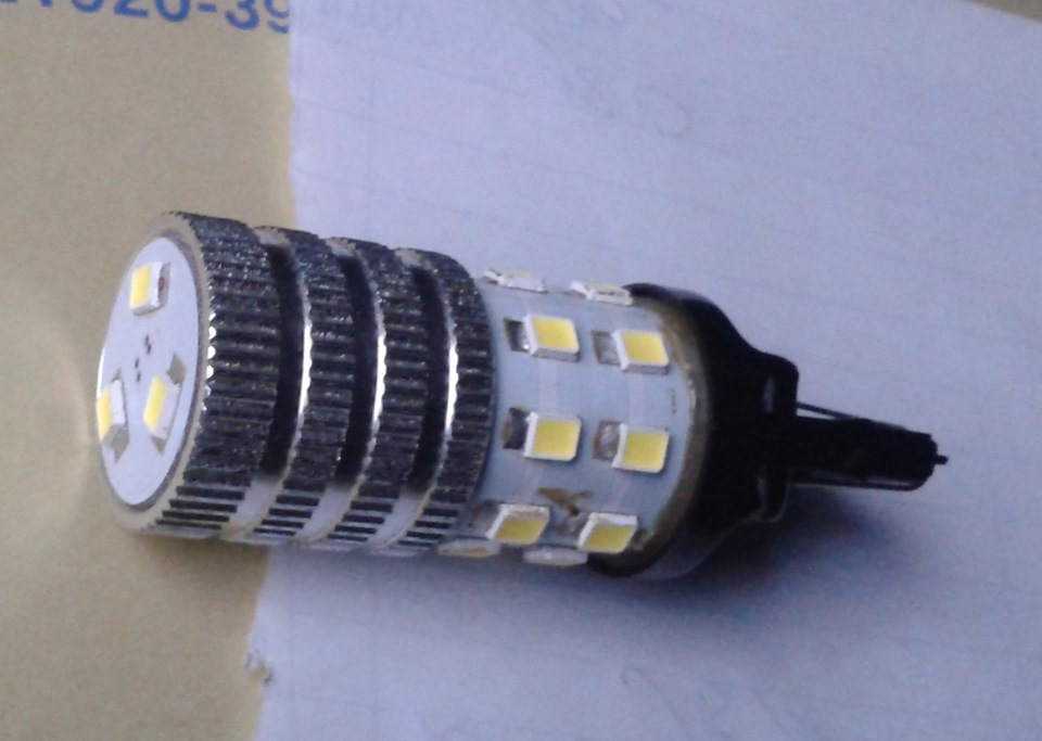

Приобрёл светодиодную лампу W21/5W-21s35hp(в наличии была одна, я взял чтобы попробывать подойдёт или нет, если не подойдёт продавец сказал что можно вернуть) и побежал быстрее ставить, естественно перегорел предохранитель.

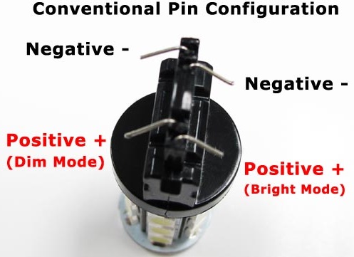

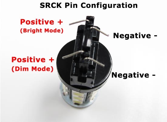

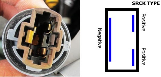

Побежал домой, залез в инет и нашел интересную статью полярность лампы Данная лампа имеет полярность, как указана на картинке ниже. Такую же полярность имеет большинство автомобилей. Исключение составляют некоторые Американские автомобили (Dodge) и (ниже я это понял) Калина 2

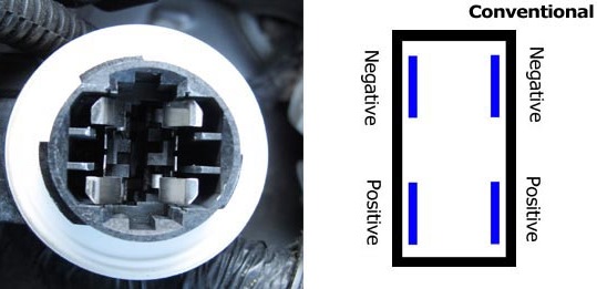

Разъём для этой лампы

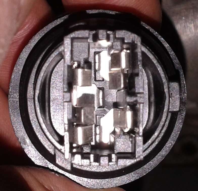

Теперь разъём Калины 2
Существуют лампы W21/5W, P27/7W (3157, 7443) с другой распиновкой, имеющие аббревиатуру SRCK. Такой цоколь встречается чаще в американских автомобилях (в частности, в Dodge). Здесь плюсы находятся с одной стороны от перегородки, и минусы с другой

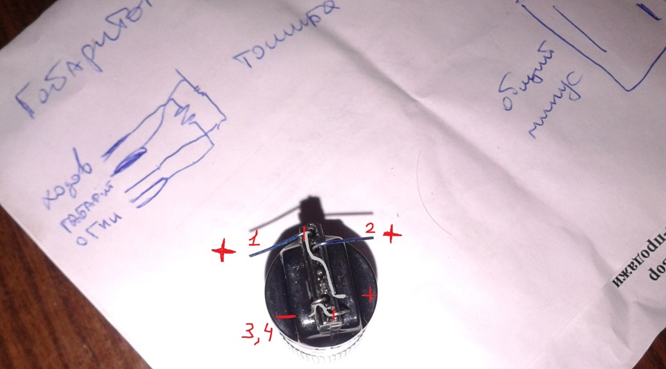

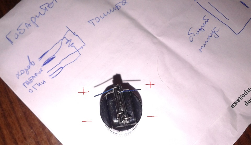

Решено было модернизировать диод(цена в 980р немного отпугивала). Сначала находим плюс на светодиодной лампе(у меня был второй аккумулятор), подключаем плюсы и мунус к концам диода(он светит только в одном направлении, если перепутать плюс и мунус, не засветится).
После того как нашли два плюса и два минуса, берём в руки паяльник. Конец номер 2 оставляем на месте, конец номер 1 изгибаем (главное чтобы они не соприкасались) и нарашиваем.(серый цвет на картинке). Концы 3,4 соединяем вместе на другой стороне лампы(крепление уточнить по месту, всё индивидуально).

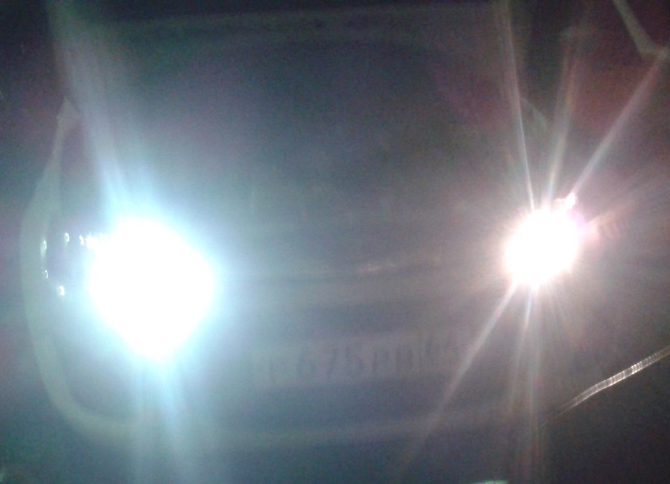

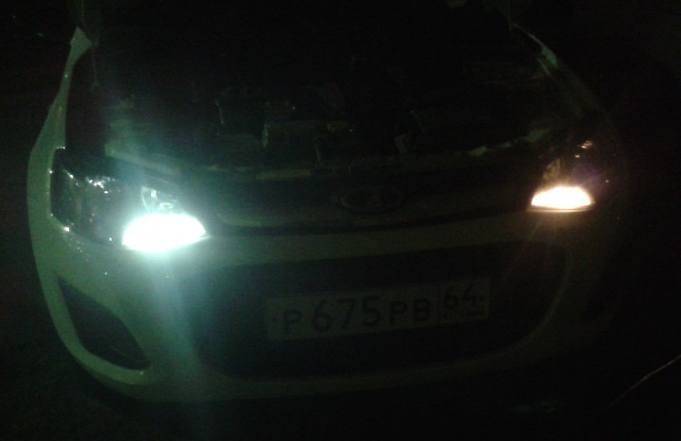

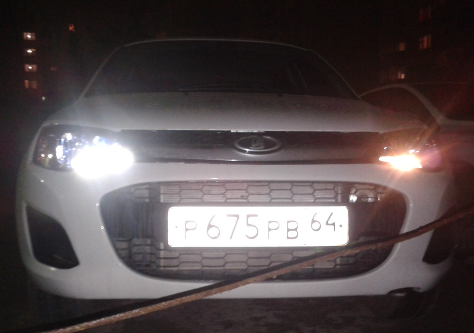

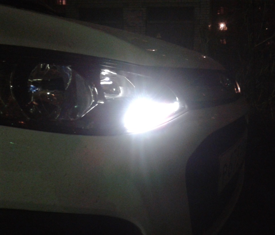

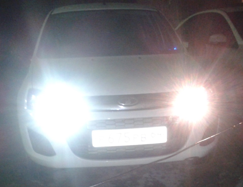

Идём ставим лампу в патрон и радуемся…Ближний свет.
И дневные ходовые огни(извиняюсь за последние фото).
