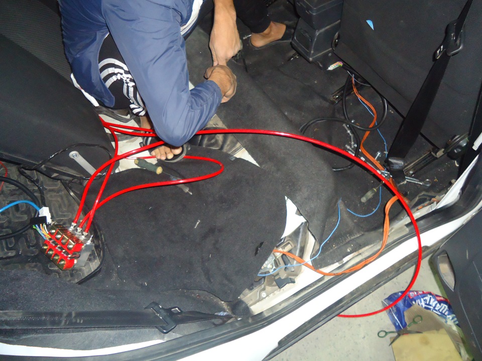

Вообщем все элементы уже собраны, осталось только запихнуть подготовку воздуха в багажник, думал пару часов хватит на это, НО пришлось возиться целый день в итоге))
Как все происходило:
Кстате изначально магистраль было из полиуретановой трубки, но она переламывалась сильно, поэтому заменил полностью на полиамидную красную
Стойка после модернизации
За три недели простоя в гараже салон превратился просто в свалку))
Все трубки и провода нужно было уложить под ковер:
Потихоньку ситуация налаживалась)
Вид багажника:
За оформление баллона спасибо вот этому хорошему человеку 79MAKSa,
сам рисовал кстате кому надо чета нарисовать обращайтесь к нему не пожалеете)
Пы.Сы. Ну вот впринципе и все, теперь я официально НА ПНЕВМЕ)) кстате первая пневмоприора в Челябинске! Да и вообще первая пневмо, собраная здесь)) Но работы еще много, буду дорабатывать по мелочи. Фото машины будет позже, а то грязь щас)

а схемы подключения нет случайно?
сколько денег ушло если не секрет ?
да-да тоже интересует этот вопрос)
Какая жесткость подвески на таких подушках в высоком среднем и почти низком положениях? крены есть в низком положении?
Блок клапанов Made ин Пятигорск?
Он самый)
Будь добр подскажи сколько на материал ушло=)
Ну в плане стояки, балон и т.д…
Если можно то всё по порядку.
