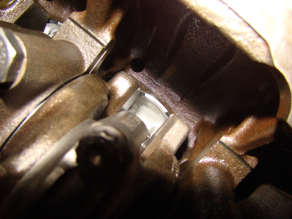

Возглавляет список, купленный на прошлой неделе, на первый взгляд, обыкновенный восьми клапанник. Смысл данной покупки кроется в его поршневой группе.
— Ковка от Je-pistons под степень сжатия 8,5;
— Кованные H-образные шатуны;
— Шпильки от ARP;
Ко всему прочему, полный комплект для установки.

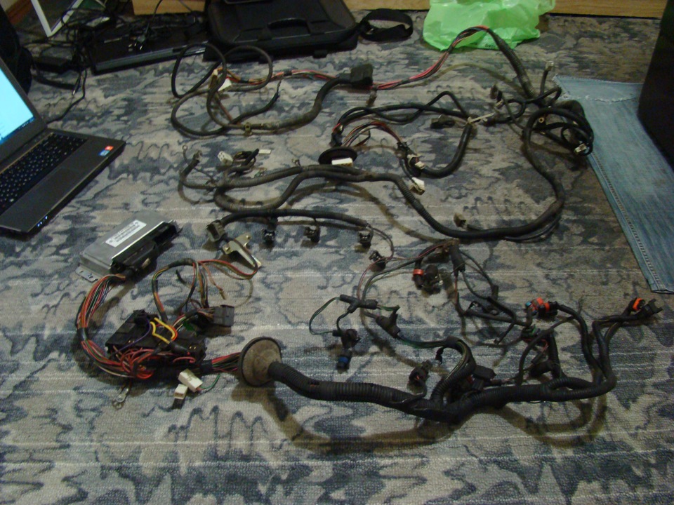

Следующим и не менее важным в списке является приобретение нового блока управления "Январь" 7.2 под катушки зажигания. Также была приобретена подкапотная коса под него.

а и калиновский мозг скорей под модуль а не под катушки!
Спасибо. В конечном итоге планируется 16кл. турба. 8-ми клапанник — как промежуточный вариант. С мозгами ошибка вышла, мало того, что с калины, так еще и под 8кл. Только что приехал с рынка, если бы не Kisel-81, до момента установки ничего бы не заметил. Огромное спасибо ему за консультацию. В пятницу привезут Январь 7.2 21124-1411020-32 21124 1.6 16V прошивка I205DO57. Еще раз спасибо Kisel-81.
не че страшного можно было и на модуле собрать, если б не коса под катушки)
