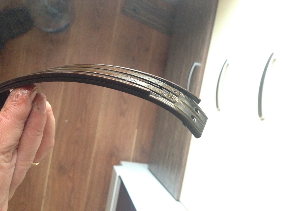

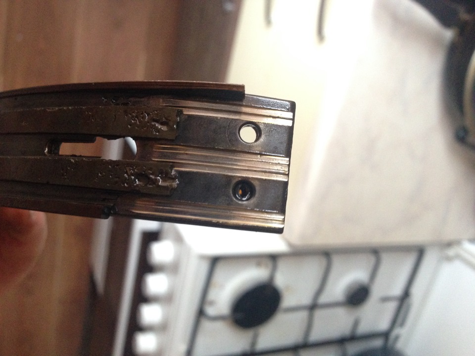

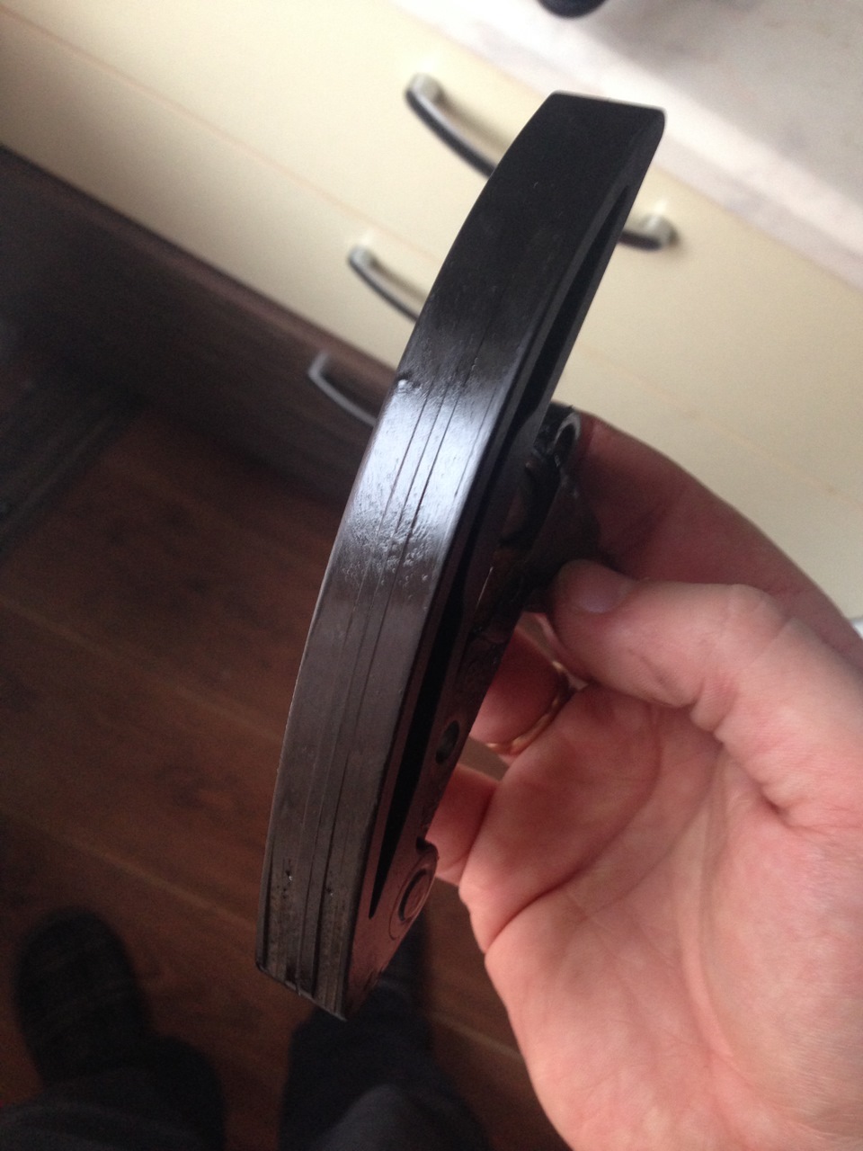

В общем, забрал я Веера из сервиса, все сделали. Мастер был в мягком шоке от того, как это еще работало.

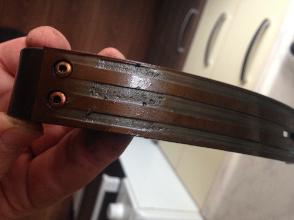

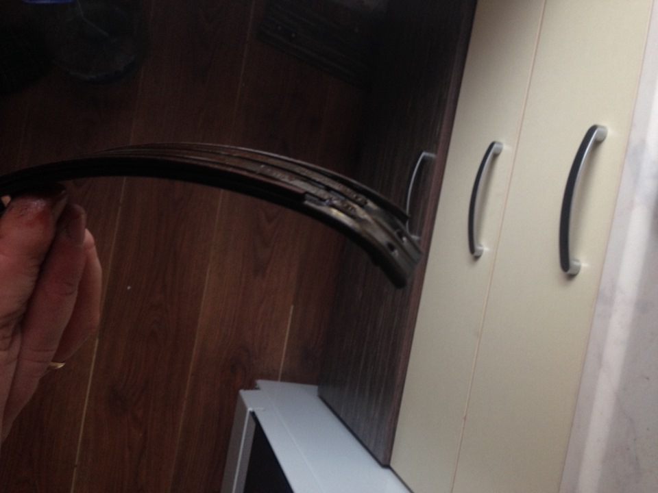

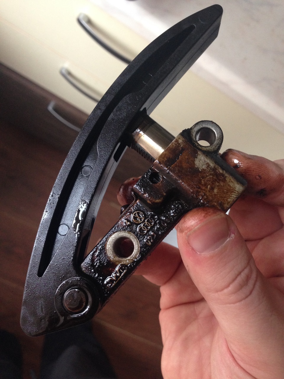

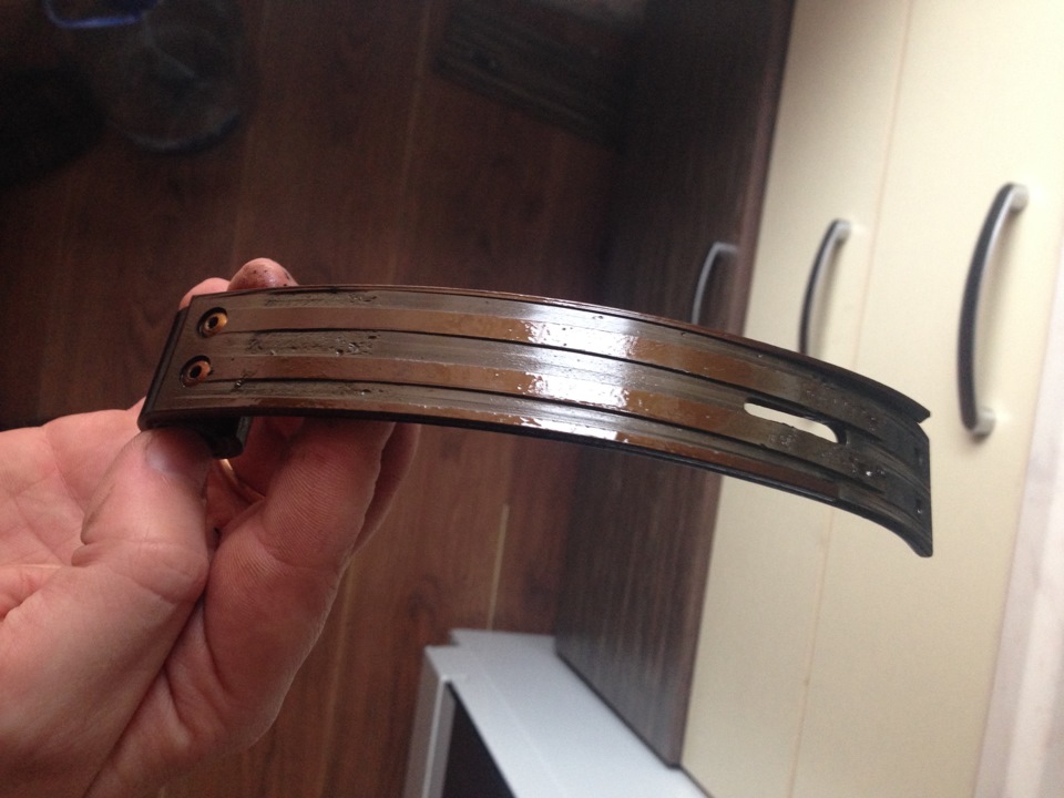

Речь идет о планке натяжителя верхней цепи. Он практически полностью развалился. Утерян болт крепления контактной накладки, куски были найдены и извлечены. Цепь вытянулась на столько, что гидроболт давно занял свое крайнее положение и давно в нем закис.
Нижний же натяжитель без значительной выработки, о чем пишут многие VR-воды, которые сталкивались с заменой цепей.
Так вот…
