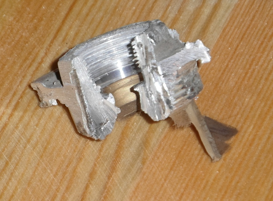

Далее установив новый фильтр тонкой очистки на место (заняло не более часа с установкой а/м на эстакаду), принялся за фильтр-сетку. Так вот эта процедура оказалась, полной ПЫТКОЙ… слив остаток топлива 15 литров, посредством снятия подающего к топливному насосу шланга, принялся выкручивать штуцер этого же шланга из тела фильтра-сетки, но оказалось что он прикипел и начал выкручиваться сам фильтр. Что делать? Выкручиваем в сборе, а в это время вся грязь, сор, пыль летит в глаза, на лицо и под воротник на шею! Кроме того стальной отвод у штуцера начинает упираться в подрамник и после в редуктор при каждом обороте… к счастью шаг резьбы большой и выкрутить удалось после пяти таких страшных оборотов. И уже на последних витках, ко всему этому "коленкору" прибавилось еще кое-что — остаток топлива… который протекая по ключу, далее по руке и попало на курточку и рбашку… итог: ВОНЬ, ХОЛОД, ГРЯЗЬ.
В Ы К Р У Т И Л ! ! ! Ура!
Да как бы не так, какое там ура?! Нужно выкручивать штуцер, а как? 1. Попробовав двумя ключами как предполагали конструкторы, понял что не получиться, просто сорву на алюминиевом теле фильтра грани. 2. Зажал в тисы фильтр, взявшись разводным("шветским") ключом за штуцер начал крутить — ни в какую. 3. Что делать?! Берем угло-шлифовальную машинку ("болгарка") — и режем. Вот теперь У Р А ! ! !
ДАлее все гораздо проще — ставим фильтр сетку на место, то бишь вворачиваем в бензобак, смазываем резьбу штуцера ЦИАТИМОМ и пытаемся ввернуть в тело фильтра, не тут то было. Мешает отвод и сам шланг… Пришлось приставить штуцер к резьбе фильтра, начать выкручивать фильтр, тем самым наворачивая фильтр на штуцер. После того как они сцепились — начинаю вворачивать всю конструкцию целиком. Получилось.
