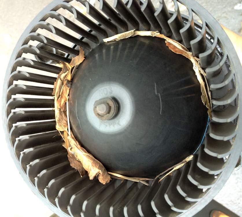

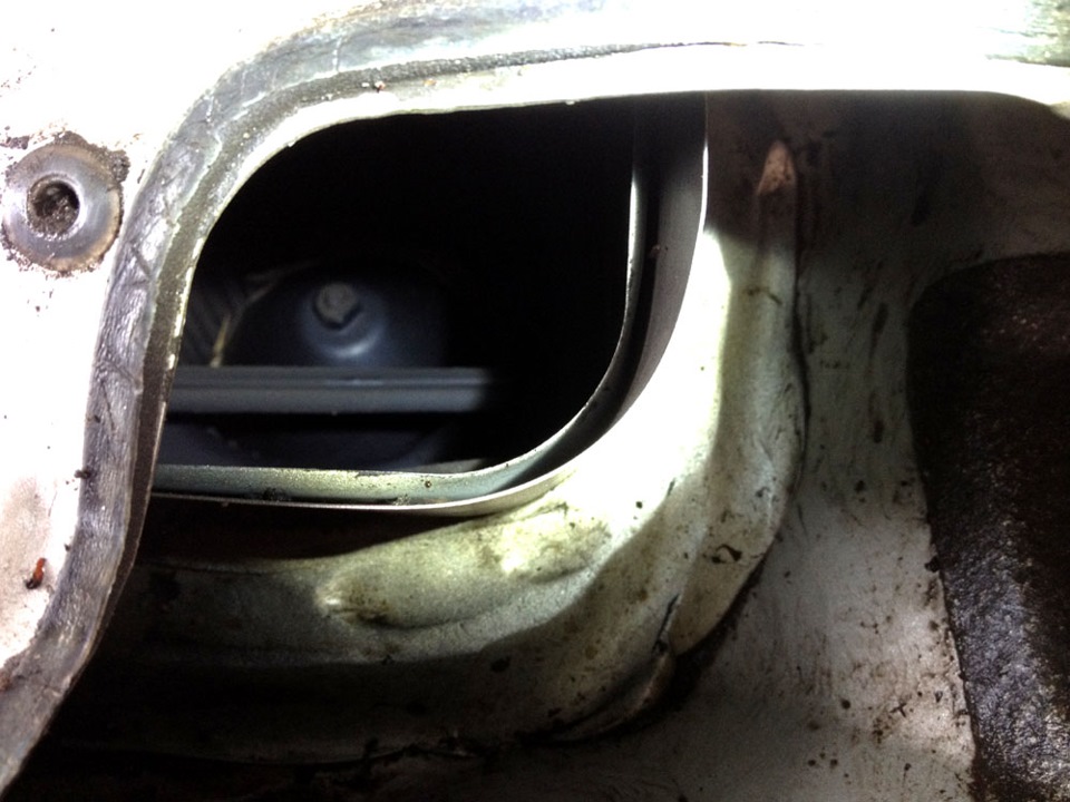

Снял пластиковую накладку над вентилятором. Увидел мусор на вентиляторе. Подозревал что он там есть, так как вентилятор шуршал на 4 скорости. Платиковую накладку лучше не снимать, она приклеена липким клеем и герметиком. Но обратно встала нормально — остатки герметика не дают заливаться воде.

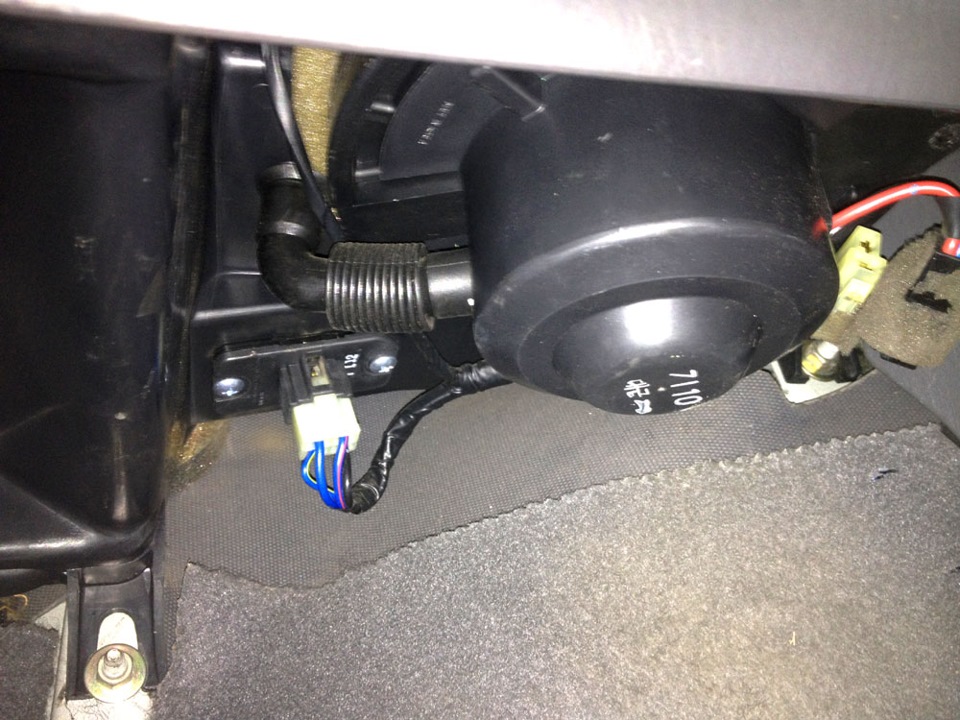

Дальше снял вентилятор для почистки. Нужно лечь лицом вверх под ноги пассажира и отвинтить 3 крестовых винта. Отсоединить разъем и вентилятор выпадет. Дальше вытряхнуть листья и протереть от налипшей пыли лопасти. Простирать сложно — пыль липкая и нужно тереть каждую лопасть, а они гнутые.
Куда натягивать чулок от пыли в качестве колхозного фильтра, который в Сефии отсутствует, я не сообразил.

Фильтр ставится, на третьей фотке(где из под капота виден вентилятор) там стоит фильтр
с гофрой — штатный воздуховод входящий в корпус мотора. Наверное свежий воздух для охлаждения мотора.
А что за шлангушка на 4 фотки?
