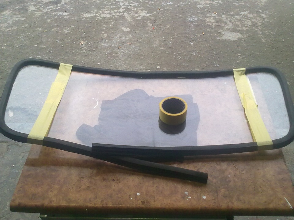

Резина на лобовое стекло от ЗАЗ 968
Старая резина
Резина от ЗАЗ 968
Натягиваем, крепим скотчем.
Отрезаем болгаркой, даём запас 5мм. на торцовку.
Склеиваем моментом, мазал резинку и стекло на стыке.
Стык практически незаметен.
Стекло в сборе.
Легко вошло без посторонней помощи.
На повороте резинки получилось два бугорка.Пробовал греть феном-уходят, через время опять вылазят Придётся приклеить.
Цена вопроса: 20 грн
