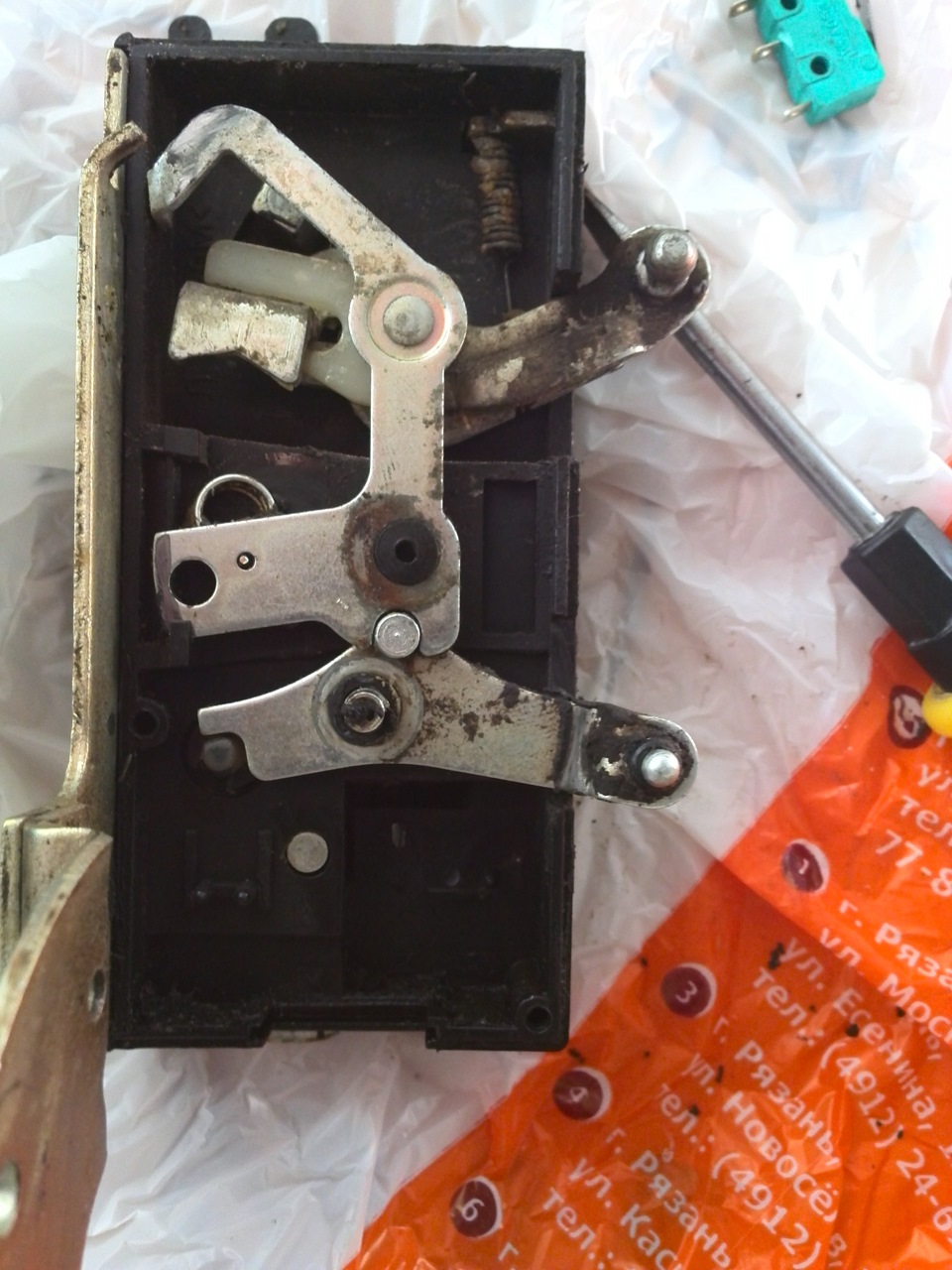

Сломался микрик в водительской двери. Попробовал его разобрать и почистить, но собарть уже не смог. Родной "пм25р" ни где найти не удалось — нет в наличии.

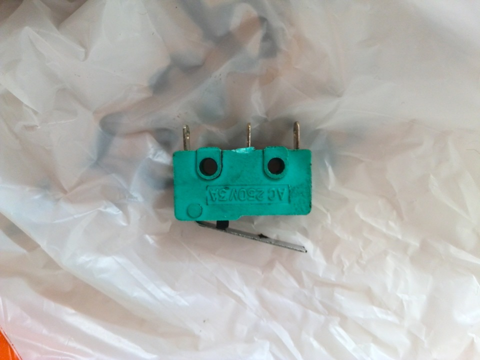

Купил пару разных микиков в радиомагазине. Решил устанавливать тот что на фото.
Он гораздо больше размером, чем штатный, и на штыри от старого выключателя не садится.

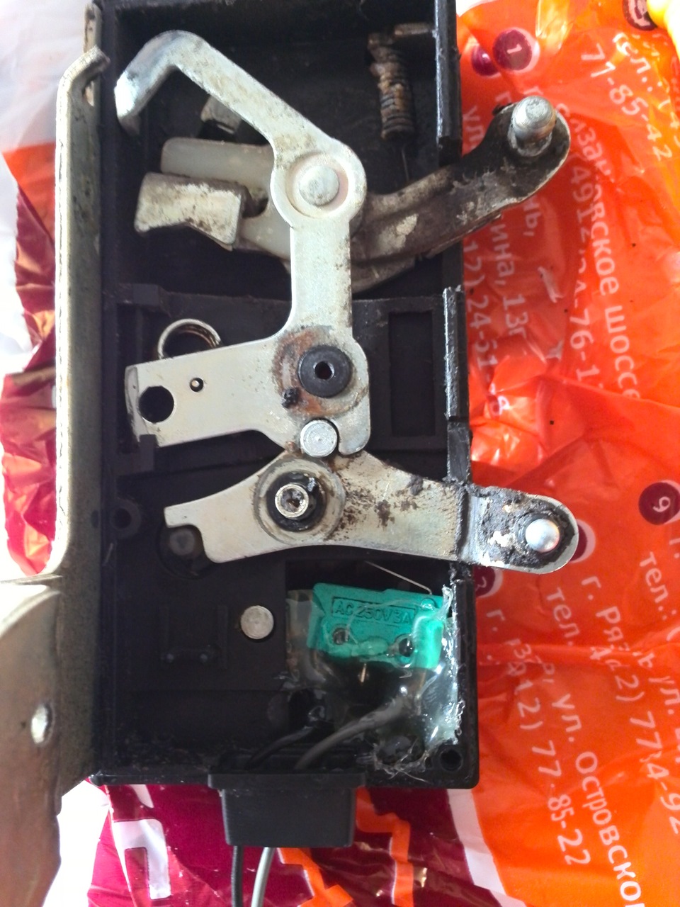

Выломал один штырь и ограничитель.
Посадил микрик на оставшийся штырь (пришлось установить его немного криво, т.к. в ровном положении он недовключался), залил термоклеем.
Собрал замок и установил — всё работает :)))

Этот микрик отвечает за выключение света в салоне? как концевик в старых авто?
Да, отвечает за свет при открытии дверей.
