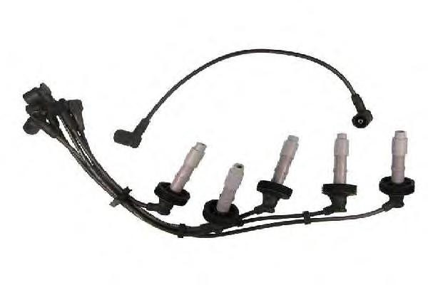

Приобрел провода высоковольтные Bougicord.
Кажется: возьми и поставь. Но с этой Вольвой ничего нормально не получается. Провода не становятся на свои места и не закрывают свечной колодец. Причина: наконечники проводов не до конца становятся на свечу и остается зазор.
На старые провода свечи становятся плотно.
Не пойму что не так. Номер проводов по Бугикорду 6469.
Бугикорд производит всего два варианта ВВ проводов на пятицилиндровые Вольвы: 6468 для 10-клапанных моторов и 6469 для 20-клапанных. В голову приходит только бредовый вариант, что на заводе перепутали провода.
Есть одно подозрение. На наконечниках новых проводов есть цифры 12.233. На старых написано 12.232.
А посему просьба к владельцам 20-клапанных Вольв, у которых стоят ВВ провода Bougicord посмотреть, что же там написано у них. Заранее спасибо.

У меня такая же беда, только с проводами Tesla. Мне кажется, что есть отличия в головках турбованных моторов и не турбованных. Также (есть запись в моем БЖ) свистопляска по прокладке впускного коллектора. Поэтому стопудова есть какая-то другая голова!
6468 прекрасно стали на 20-ти клапанный мотор.
Вот и хорошо
Если у 20-ти клапанных колодец глубже и идут свои провода то тогда почему некоторые варианты бьются как аналог на оба мотора?И 20 и 10 клапанов.Например Tesla T916 B
Нету веры всем этим производителям и упаковщикам. У них зачастую бардак с номерами. Лучше ориентироваться на номера оригинальных вольвовских запчастей
То есть брать свои провода(оригинал)и по их номеру подбирать?Или брать "золотой"оригинал?
Если двигатель не менялся то брать что по вин-коду пробивается. Ну а для верности сравнить с номером старых проводов. Оригинал брать точно не стоит, там вроде в коробке как раз бугикорды и лежат
ДВС менял.Хочу Бугикорд взять.Вougicord
64/69 пробивается для 20-ти, Bougicord
64/68 для 10-ти а TESLA T916B пробиваются как провода, которые подходят на оба мотора…Bougicord
64/68 дешевле чем Вougicord
64/69.Но подойдёт ли он на ГБЦ 20 клапанов?
Затрудняюсь что-то советовать, т.к. сам не разобрался почему у меня провода немного не подошли. Да и что тут советовать. 10 клапанов — бери 6468, 20 клапанов — 6469. Так я 4 года назад покупал, так ещё раз буду брать если понадобиться

У меня B5254S, свечи-оригинал.Если верить нанесенной дате на насвечник, провода 97г.в.Цифры от тех что на ваших фото отличаются.Вместо 12.233 у меня на насвечнике 12.232.Вместо 08 13 ваших у меня на кабеле нанесено 97 38.Вместо синего цвета насвечников как у вас на фото, у меня серые насвечники.Как на фото, представленое мной ранее.ВВ сидят плотно, свечные колодцы закрыты четко, кабели проложенны аккуратно, нигде не торчит, не внатяг, не топорщится.Пока подумываю заказать 6468.

Тоже такие бугикорд и тоже не до конца надеваются, париться не стал сильно по этому поводу, все-равно езжу без пластиковой крышки.
Так ведь без пластиковой крышки ещё хуже! У меня её тоже нет и я боюсь, что свечные колодцы будут полные гуано.
Да не, эти же провода их закрывают довольно плотно, просто не настолько глубоко утапливаются как оригинальные. Я просто за подтеками масла наблюдаю, когда решу с ними вопрос — закрою.
У меня ситуация хуже. Бугикорды торчат так, что остаётся 3-5 мм зазор между крышкой головки блока и юбкой наконечников проводов. Которая должна полностью входить!
Молоток меня спасёт))
Ну вот это точно что-то странное, может свечи не родные? Попробую измерить длину от юбки до кончика и напишу, правда непонятно еще на какой глубине там контакт приделан в проводе.

Свечи оригинал, вроде родные, на старые провода становятся плотненько. Визуально новые провода отличаются от старых диаметром отверстия для свечи: у новых он меньше.
Спасибо. Уже нашел в бортовике вашей Вольвы фотку с проводами, на которой с трудом, но можно можно разобрать номер на наконечнике:
h.a.d-cd.net/8gbed8s-960.jpg
12.233
Как и на моих новых. Значит дело не в этом.
