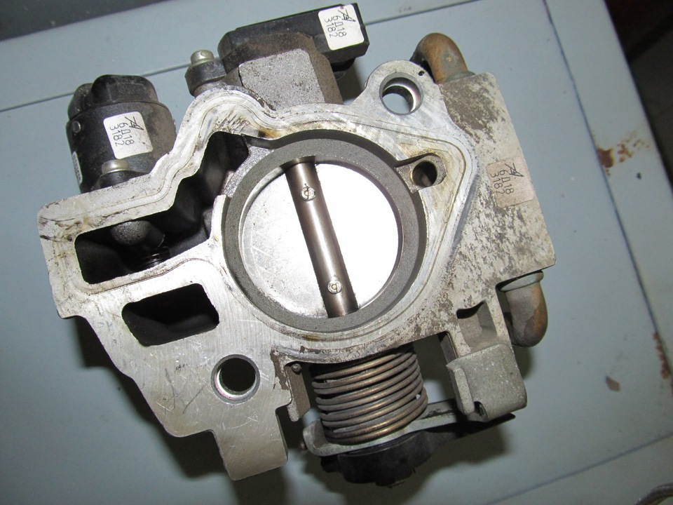

1. Собственно сам дроссельный узел.

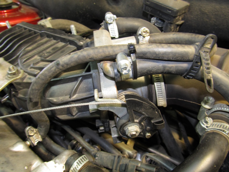

2. Начинаем снятие узла. Откручиваем хомуты, которыми шланги крепятся (4-е маленьких и один здоровый на впуск воздуха). Отсоединяем колодки от 2-х датчиков: РХХ и ДПДЗ. Снимаем тросик газа. Шланги подачи тосола фиксируем кверху, чтоб небыло течи тосола. И откручиваем две гайки ключом на 13.
3. Снимаем ДУ и любуемся. Пробег 54 тыс. км. Нагара очень мало. ДПДЗ и РХХ снимаем.
4. Пробег 54 тыс. км. Нагара очень мало.
5. Зато в камерах, где установлен регулятор холостого хода (РХХ) — нагара просто КУЧА… (сверку две камеры)
6. Приобрел очиститель карбюратора (все им чистят, и я тоже буду…). Пока его нес, он упал. Упс… Крышка разлетелась вдребезги… Остался такой декоративный колпачек, который выполняет свою прежнюю функцию на 100%.
7. РХХ — это еще тот КОЧЕГАР!
8. Вспоминается сковородка с таким нагаром… Немедленно чистим все это чудо.
9. После чистки осталась вся грязь на табуретке. Пусть лучше на табуретке, чем в моторе…
Очистителем карбюратора прочищал все полости. Компрессором продувал, а потом тряпкой протирал.
10. Все почищено и ждет установки. Компрессором очень удобно сушить от промывки!
11. НУ и собственно ради чего все затеивалось!
12. Чистота требует немного времени и сил.
13. А вот место, где устанавливается регулятор холостого хода. Это было все закопчено, как котел у кочегара.
14. И РХХ теперь радует глаз.
15. Как будто только что с магазина!

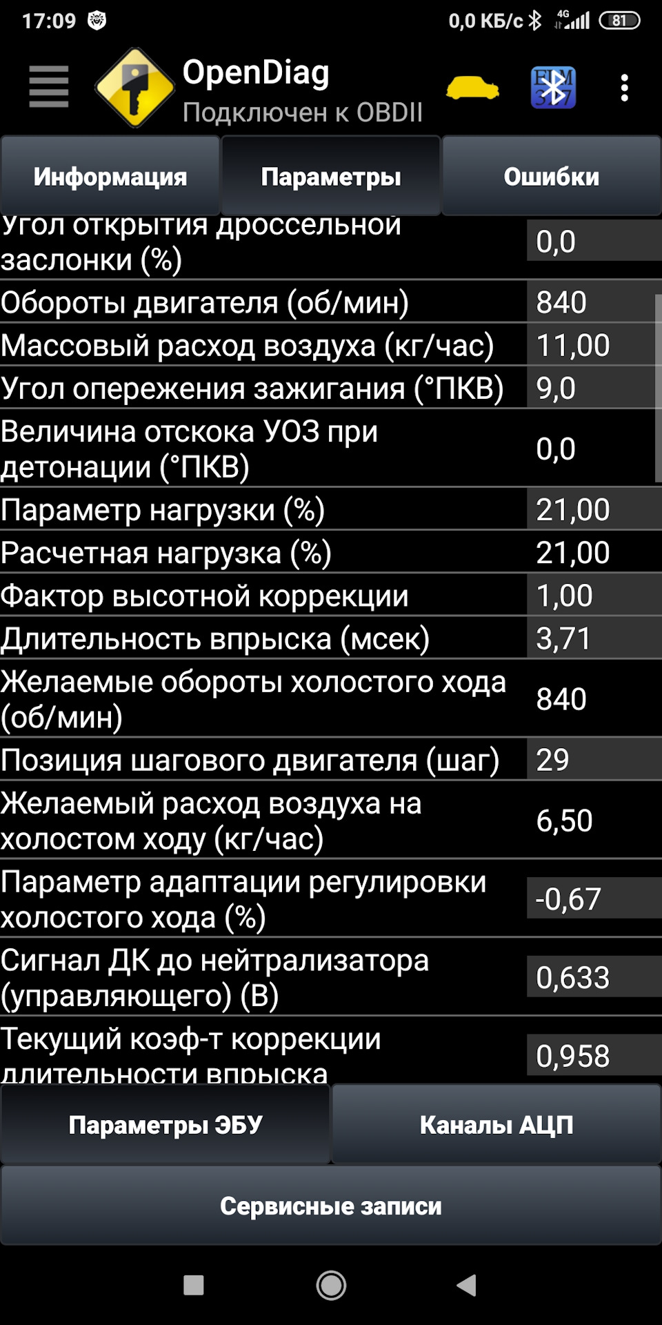

Привет. А в чем может быть проблема? Почистил рхх, ибо как у тебя обороты плавали 800-850, иногда движок так взбрыкивал.)) Почистил, подключаю елм и вижу странную фигню. Если раньше желаемый расход воздуха был около 9-10, то стал 6,5 и позиция рхх 29, а была около 50. И это при норме расхода воздуха от 7 до 13. При этом фактический расход воздуха через дмрв не изменился. Расход топлива на хх так же остался 0.75-0.8. Что то я в тупике
привет. Когда чистил рхх, в то время даже про такую программу не знал и духом не ведал
Ну так прямая же зависимость, чем больше положение рхх, тем больше расход воздуха.
alexuss
Привет, удалось решить проблему низкого желаемого расхода воздуха?

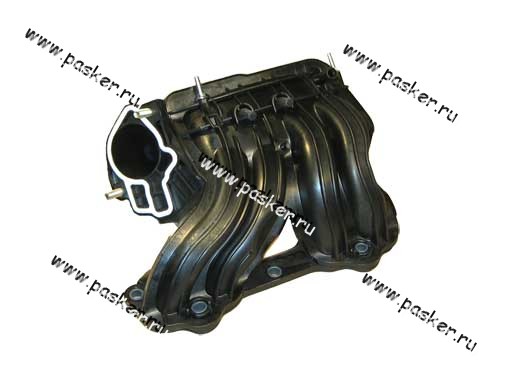

На десятках есть такое. На калинах на рессивере есть паз, в который резиновая прокладка вставляется.
Вот: www.pasker.ru/photo_lib/34582.jpg
wiki.zr.ru/images/e/e2/Ремонт_Kalina-95-6.jpg
Все все верю!)))))

Впринципе для полноты картины померить ды напряжение через ПК к-лайн адаптером.
И этот датчик можно попытаться почистить, только недо найти грамотный совет по чистке, а то кто чем чистит…

я не через опен диаг.
на СТО к знакомому заезжал.
там комп показал, что датчик работает в пределах нормы.
и показал он если не ошибаюсь 1.0

Сам мерил тестером, он показал у меня 0,995 (я офигел, что у меня девственно новый за 60тыс пробега датчик, порадовался — но не долго). Затем измерил другим, только что купленным из магазина тестером. Он показал уже значение 1,03В.
Измерил програмкой Опендиаг, показало 1,016В…
Чему верить? кто знает

Чем мерили напряжение?
Что показал к-лайн адаптер в программе Опендиаг?

Можно замерить через программу Opendiag, предварительно подключившись к ЭБУ через к-лайн адаптер, что я и делаю.
