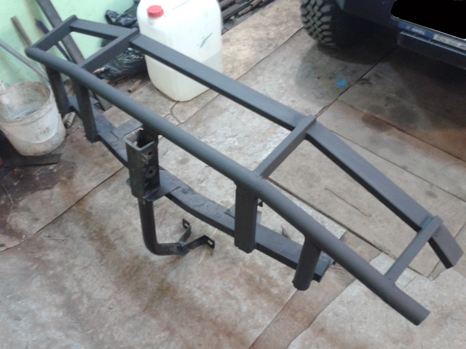

а размеров нет?
Нет, все делал по месту

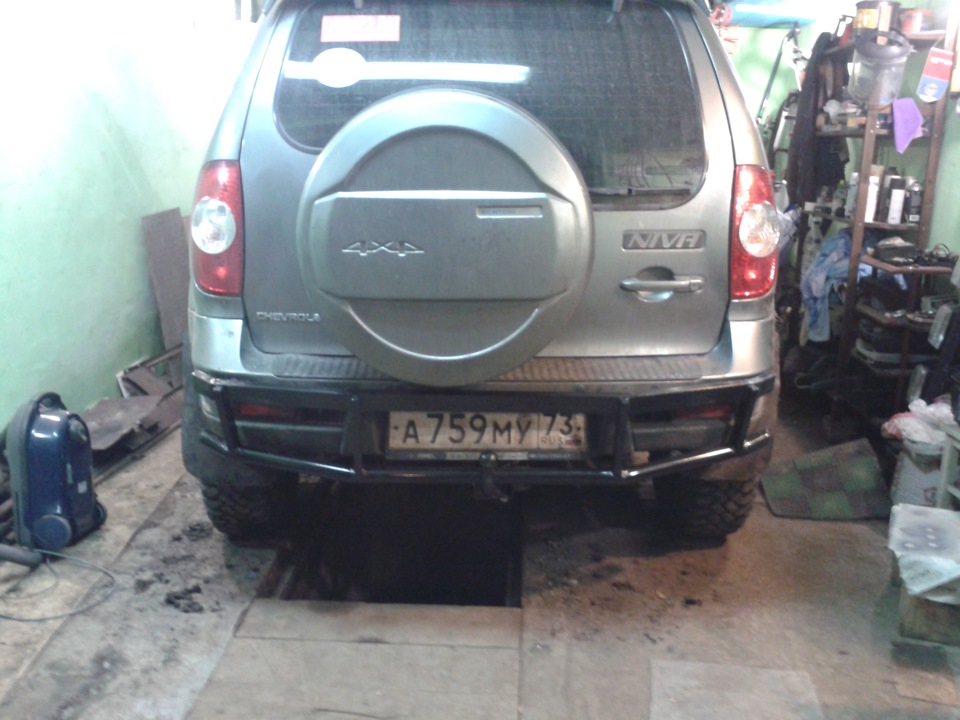

если задом сползать с горки и упереться им, можно и погнуть, верзняя часть в кузов ни как не упирается? согнется же в бампер
Я только в перед езжу))) Если серьезно то больше спасал от деревьев чем мешал)) типо своеобразный парктроник) а сломать можно все
Не прекращаю сюда заглядывать :)) А навскидку вес конструкции какой получился? А если взвешивали полностью, то вообще класс. очень интересно!
С весом бампера не заморачивался! Примерный вес машины 1800

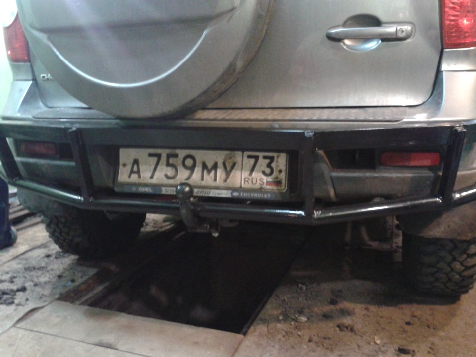

Я видел данный дизайн заднего обвеса где-то на просторах, тоже есть мысль повторить, да и фаркоп установлен такойже на данный момент на моей ШНГ
хочу один в один такойже силовой бампер, только с дополнительными креплениями к лонжеронам чтобы можно было устанавливать вот такую штуку i2.guns.ru/forums/icons/f…ctures/003703/3703387.jpg
Дык можно сделать там не сложно только вам понадобится фаркоп где шар под квадрат вставляется
Дык у меня именно такой и есть, как у вас фаркоп под квадрат, я к сожалению фотки не залил, надо у себя тему создать с фотоотчетом. Вот только я сначала купил его, а потом узнал что квадрат там не американский, а еего ууменьшенная версия. американо версия- 50мм, а наши клепают 40 или даже 35мм
Ясно у меня 50х50
За трубу поднимаю вот как раз она на фото есть в виде силовичка
Миш, ты поднимал джеком машину за задний бампер? Выдерживает?
Серег у меня там специальный усилитель!
Ты про пространственный силовик?
Да! приваренный к веслу фаркопа!
А если на него джек вешать, как думаеш выдержит?
Думаю Да! Но если не часто ездишь в говнолине! Иначе на нем будут тонны грязи! Я вот подумывал с переди замутить! Мысли может есть?
Видел пример перевоза джека на переднем бампере, правда на патриоте… найду, отправлю ссылку
Ок спасибо

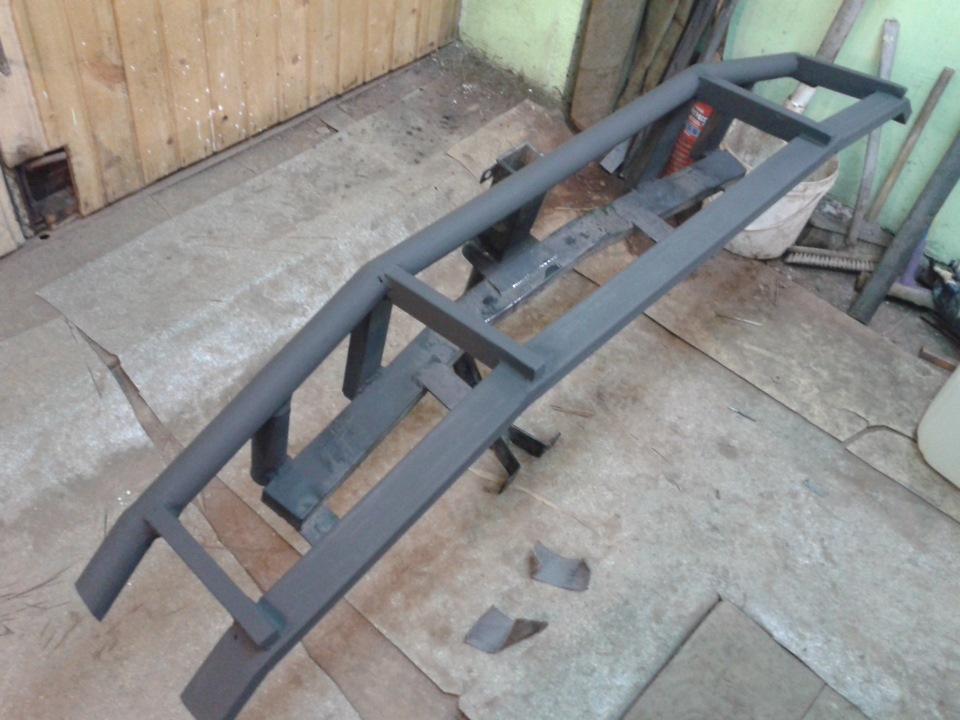

Силовик варился к фаркопу, отдельно купленному так как это самая жесткая часть… В проекте есть такая мысль но машинка очень тяжеловатая получается )
Фаркоп с силовиком одно целое?
Еще круче бы смотрелось если бы передний и задний бампера были в "одном стиле".
Оригинально)
а теперь трубу по низу к переднему бамперу и поверху через силовой экспедиционник и получим шикарную клетку )
