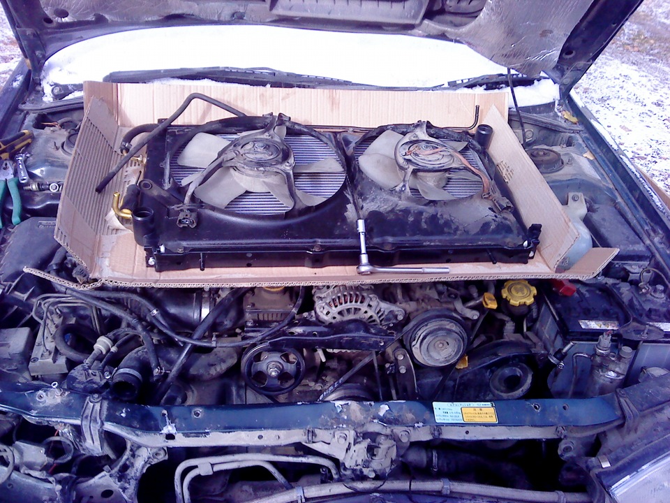

под джипа в пробке залетела.км 10 в час…разрулили на месте, у него только чхол на запаске порвался1000р и все, она говорит ну у меня тож маленько, только(!)антифриз выбежал…
Я освобождаю 2 дня учебы в универе и латаю прям на морозе(в гараже ждет меня мой верный коняшка)

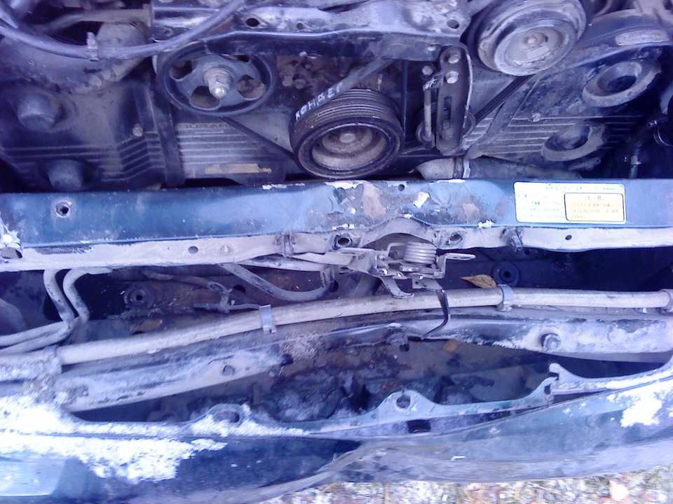

я приехал и ох.л(((маленько это так как на фото ниже, благо погода не подкачала.

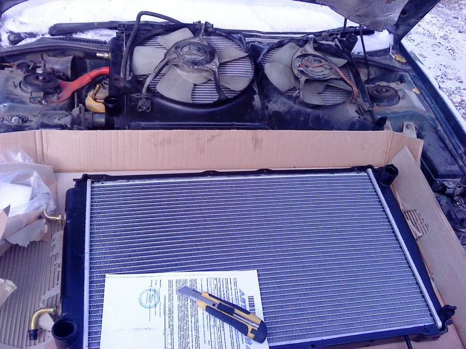

было сделано:
-еле открыл капот
-вытянута руками верхняя часть телевизора
-снят радиатор кондея-утиль
-снят радиатор ож-утиль
-диффузоры металл вытянуты(прижало к радиатору)шкивы слава богам целы
-от ремня генератора 2,5 ручья осталось
-фара прилеплена на отче наш(
-установлен новый ремень гены
-установлен новый радиатор ож
Ремонт будет потом как надо, но сейчас ей срочно нужно ездить, работа ну в общем причин много и все как у всех.

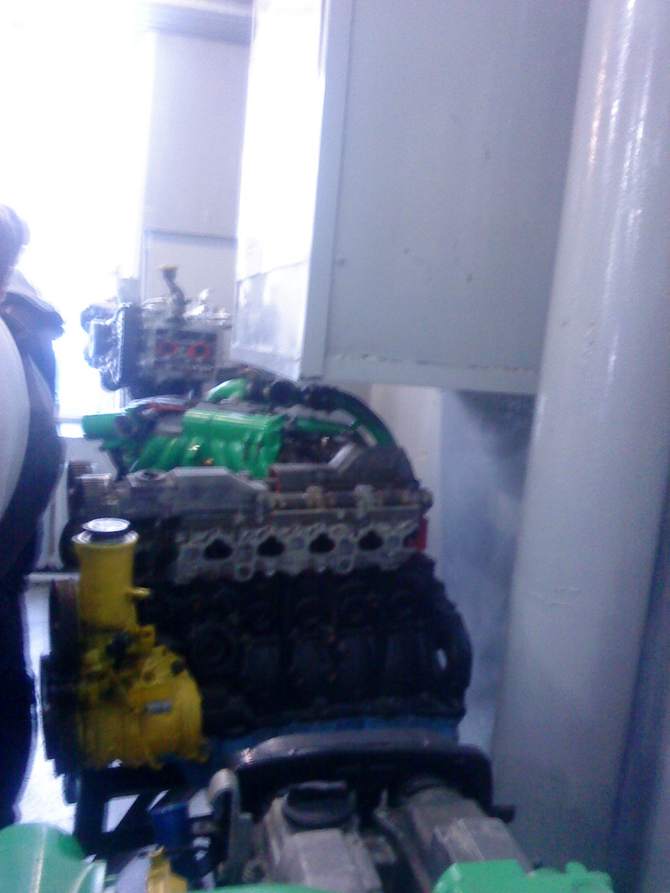

приезжаю на след день в универ и давай рассказывать про субари и маркообразных))) EJ20-25 и 1Jz 2 jz ge-gte(по предмету надо было))вот так тесно теория с практикой))

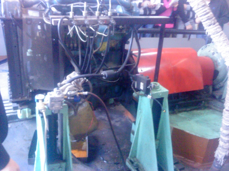

Кому интересно движки -макеты, тракторный дизель- это один из немногих газо-дизелей!ра работает отлично и без отказов…
Да-Да дизель -на газ это давно уже не фантастика, плохо что многие этого не знают и по незнанке отрицают((
ну и -паук в разрезе-изучали недавно
