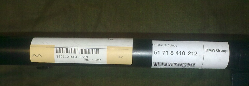

Случайно появилась возможность приобрести масляный стакан от М-ки Euro, а за одно еще и форсунки и еще X-brace е36 cabrio (или крестовина жесткости). Кстати, очень полезная штука, жесткость предаваемая кузову еще больше чем от распорки на передние стаканы.

Привет, меня как X-brace спас, вернее спас от повреждения картер двигателя.
Как то утром в воскресный день двигаясь в потоке (ночью был ливень), передо мной Камри высокая как трактор спокойно едет вперед, я за ней ни о чем не подозреваю … ху@кс удар в переднюю часть, как раз двигатель, машина аж подпрыгнула. думаю все пи… картеру, останавливаюсь, выхожу, смотрю под машину (учитывая занижение, конечно ничего не видно).
бегом к другу на яму, загоняю машину, осматриваю место удара …, уффф… облегчение, удар пришелся в X-brace.
