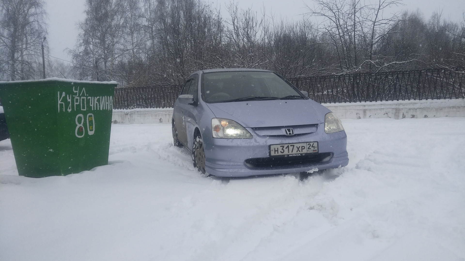

Здравствуйте ещё раз, давно не виделись)
В общем, когда я довольный катался на Висте, я грешным делом хотел воткнуть себе ксенон. Но совесть мне конечно же не позволила это сделать. Проблемы с хранителями порядка, да и слепить буду всех подряд… Что касается Чайзера — так уж судьба распорядилась, что на свет он появился, как и его хозяин — блондин с голубыми глазами)
Штатный ксенон, что может быть лучше? Тут тебе и качество, и крепежи все родные, и корректор, в общем — красота! Но, ведь, любая карта имеет обратную сторону… Ксенон заводской, качественный, но неправильный.
Пока ещё никто не придумал, как народными методами сделать евросвет из штатного ксенона. Ну да бог с ним, с евросветом. Хоть бы галку убрать, народ то жалко!) Если опускать пучок ниже, дабы не слепить галкой, получается зона обочины вообще не освещается!
Компромисс найден уже давно. Имя его — Американский свет — ровная горизонтальная полка, безо всяких галок. Вот я и решил адаптировать свет своего Чайза под Американ-стайл. Чем мы хуже, прально?))
Снял фары. Офигел от размера блоков розжига! Из-за них каждая фара весит как пушечное ядро!) Ну да ладно. Пришёл домой, начал рассматривать.
Звёздочкой откручиваем 4 самореза, снимаем заднюю крышку.
Откручиваем защитную крышку…
И наконец снимаем цоколь и осторожно извлекаем лампу. Пальцами за колбу не лапать! Иначе лампа вскоре под замену)
Лампочка оказалась фирмы Philips, может даже родная.
Итак, что от нас требуется? Для начала выпить банку лимонада. У меня со вчерашнего вечера осталась банка от Балтики 7. =)
Ополоснули? Отрезаем верхнюю и нижнюю часть.
От нас требуется вырезать две жестяные шторки, шириной примерно 6-7мм.
На самом деле +- 1 миллиметр длина/ширина — не критично! Всё подбирается на глаз.
Далее нужно придать каждой шторке вот такую форму:
Теперь одеваем данную конструкцию на юбку лампочки.
Главная часть процедуры!
Шторку нужно разместить на лампочке так, чтобы, при установке в фару, она располагалась в секторе 9-7 часов! Главное 9 — горизонталь! Если расположить выше, будет меньше света в левой части пучка. Несли ниже — галка уйдёт не полностью. Лично я раз 5 вытаскивал лампу, чтобы получить нужный результат.
Шторка никогда не провалится в фару, при всём своём желании! Она зажимается между лампой и отражателем. Толщина жестяной банки ничтожно мала, поэтому лампа не перекашивается и остаётся в фокусе.
Вот собственно и всё. Собираем фары, ставим их обратно в машину.
Сам я долго думал, стоит ли делать данную процедуру. В конечном итоге решился и горжусь этим)) Ничего страшного тут нет, главное не трогать колбу лампы! Аккуратность превыше всего)
Кстати! Когда снял фары, увидел очень приятную картину. Крылья, крепления, всё мелкие детали, краска — всё целое! Ничего нигде не загнуто — вот оно счастье!)
Всем добра!
Дополнение записи!
Итак, сегодня рано утром пришлось ехать в центр, заодно и проверил переделки в ксеноне. Всё получилось отлично! горизонт выставил правильно — галка ушла полностью!
Изначально пучок света в моей фаре выглядил примерно так:
Теперь он выглядит примерно так:
Ну и наконец "живые" фото. Как всё выглядит на самом деле.
В момент съёмки машина была чуть чуть завалена направо, поэтому кажется, что правая фара светит чуть ниже) На самом деле всё ровно)
Ну вот. Теперь отчётец можно называть полным.
