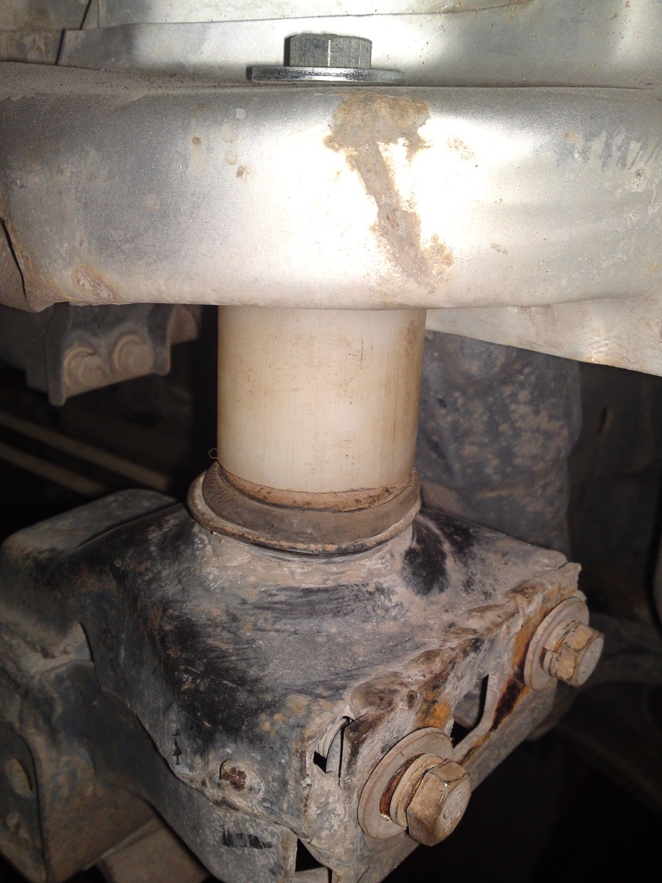

После лифта кузова, подошел черед лифтовать кабину.Процедура описана у многих Китаеводов, Тоётоводов и УАЗоводов.Выкладываю фото как это получилось у меня.
Все было приготовлено заранее:
Добрый день. Что удлиняли при бодике (рулевое, патрубки печки и т.д)?
заправную горловину, патрубки печки, с рулевым там все ок.
Спасибо. Будем пробовать
