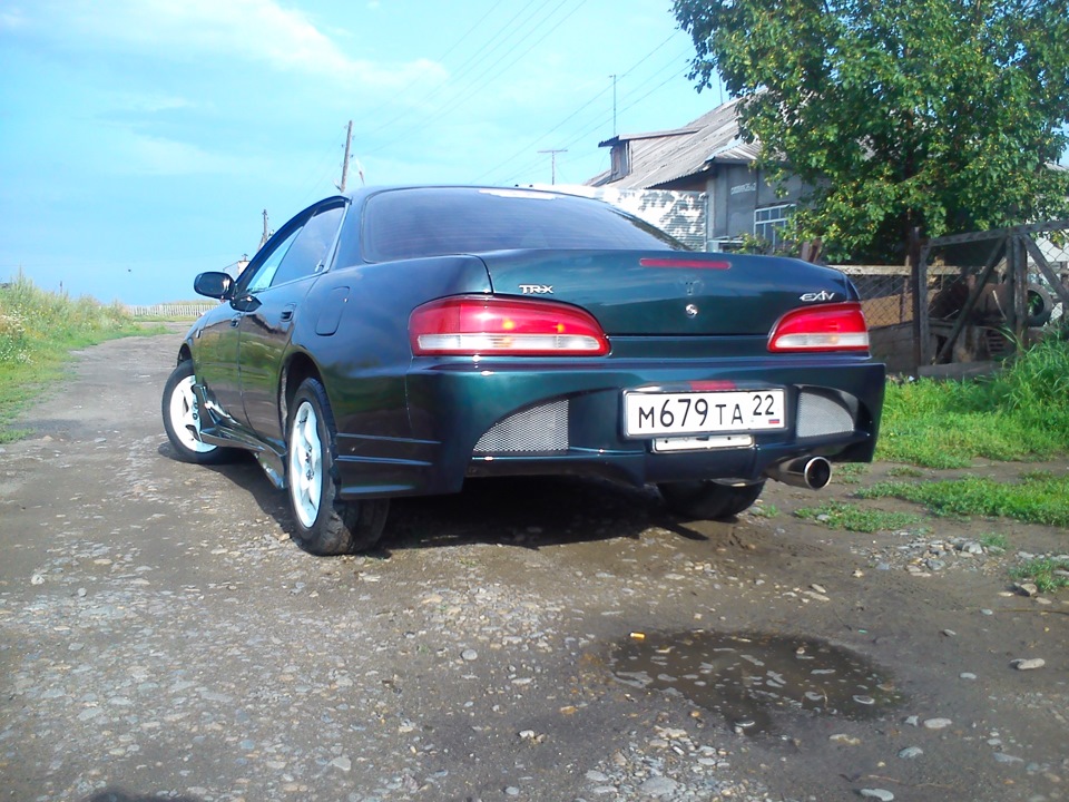

Все началось с заднего бампера VARIS!Данный экземпляр был найден в инДжапане за космический ценник но это меня почему то не испугало я прекрасно понимал что дойдя до меня этот ценник возрастет в два раза да и пох давно мечтал а мечты должны сбываться! Вообщем было решено брать, о эти долгие хождения по мукам 2 месяца ожидания ииииииииииииии вот он собственной персоны в моих руках, )))моему счастью не было предела

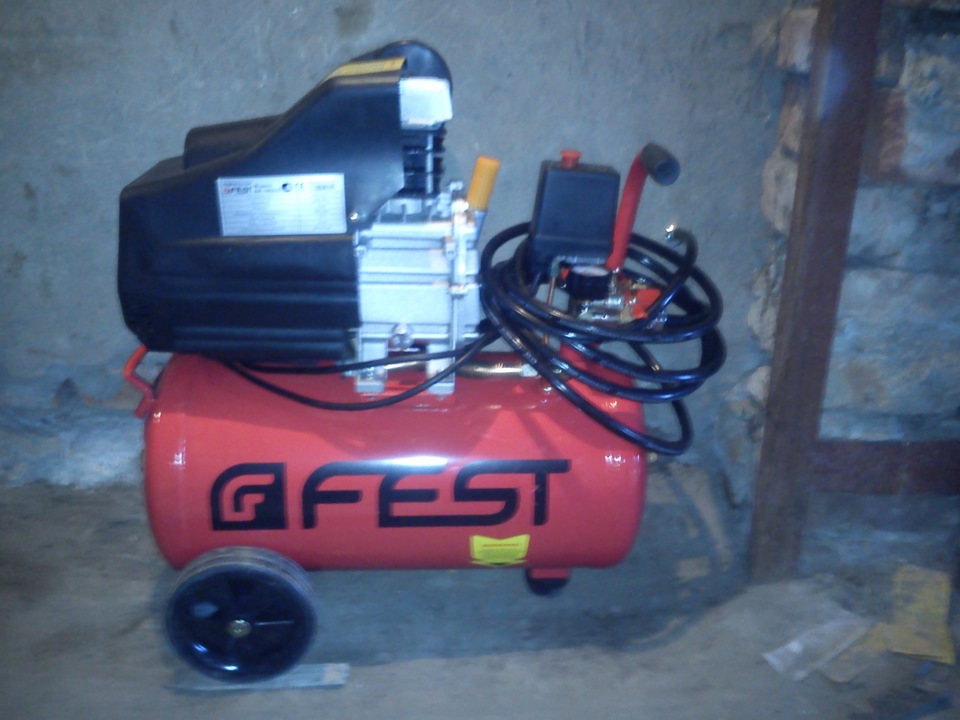

И таг было куплено компрессор

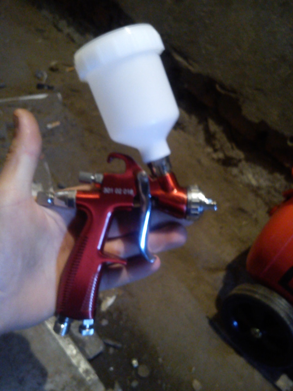

Далее маленький краскопульт с бачком на 50м\л

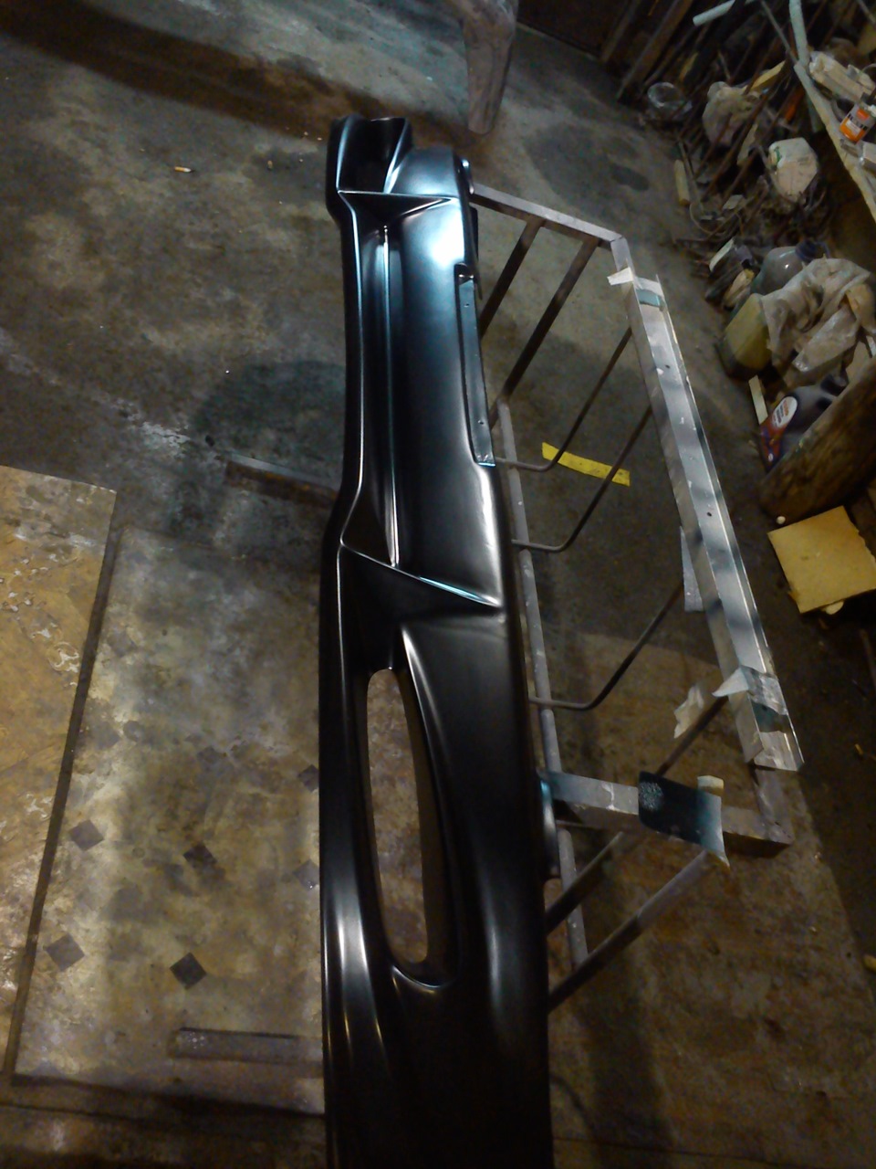

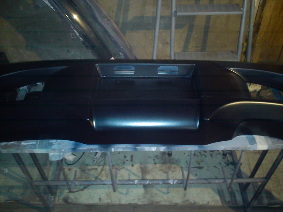

теперь соответственно покраска
ииии )))установка, ! момент истины!))) как же я ждал этого момента! но не торопился все делал на совесть !

поподробней про клыки заднего бампера.точнее про то . что уходит вместо подкрылок. что-то я их не увидел на первом фото. зачотный обвес

Бачок то на краскопульте все таки наверно на 100мл))
абсолютно верно )))запамятовал маленько

красиво получилось. А скажи у тебя был опыт с покраской? этого компресора достаточно для покраски? и ещё после покраски лаком крыл? если да то всё делалось одним пистолетом?
нет! до этого красил но просто железки обычной грунтовкой, так что считать что это опыт?! то, нет не думаю)))) Да этого компрессора вполне хватает для покраски отдельных элементов дверь, бампер, капот, обвесы. если же красить целиком машину то компрессор нужен производительностью по больше у меня 25л ресивер, производительность 205 л\мин и пистолет по больше)да обязательно после покраски все покрыл лаком так как это металлик)пестолет использовал конечно один просто после краски его нужно хорошенько промыть растворителем 646 либо П12

Ну что скажу лично я: Спереди, Сбоку и Спереди-Сбоку машина мне ваще нравится, а вот сзади будто чего-то не хватает. Может спойлера?) Чувствуется незавершенность именно сзади. А спереди и сбоку вообще пуля)
ты знаешь я штатный спойлер убрал потому как он ну совсем не подходит к этому обвесу а не завершенность это потому что надо занижать тогда норм будет ну и в планах все же поставить литье на 16
