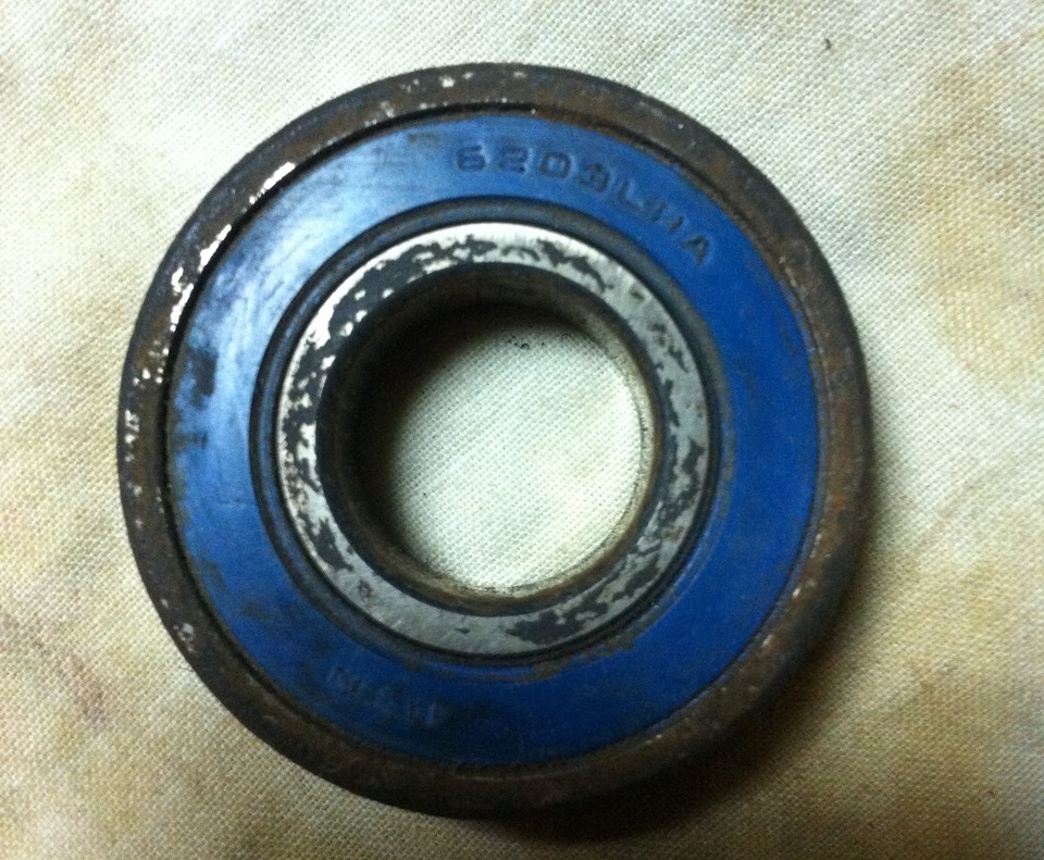

первая проблема с какой столкнулся это была проблема с непонятным свистом из подкапота появилось это дело с наступлением прохладной погоды и пропадало при прогреве мотора до рабочей температуры
грешил на ролики т.к звук был похож как на десятке когда ролик умер но предположения оказались не верными проблема оказалась в генераторе вообшем я сначало испугался думал вот ремонт ша на бало встанет и т.д а вот нихера делается все проще пареной репы все разбираем сниманием гену разбираем меняем подшипник и все обратно процедура чуть потяжелее чем на тазу просто больше разбирать пришлось ну вообшем от проблемы избавился
ну вот собсетвенно виновник свиста

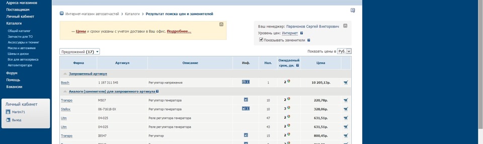

еше пришел конец щёткам
Ну по сути ни чего страшного но когда увидел цену на экзисте меного афигел мягко говоря но разумеется за такую сумму я брать не буду не подумайте

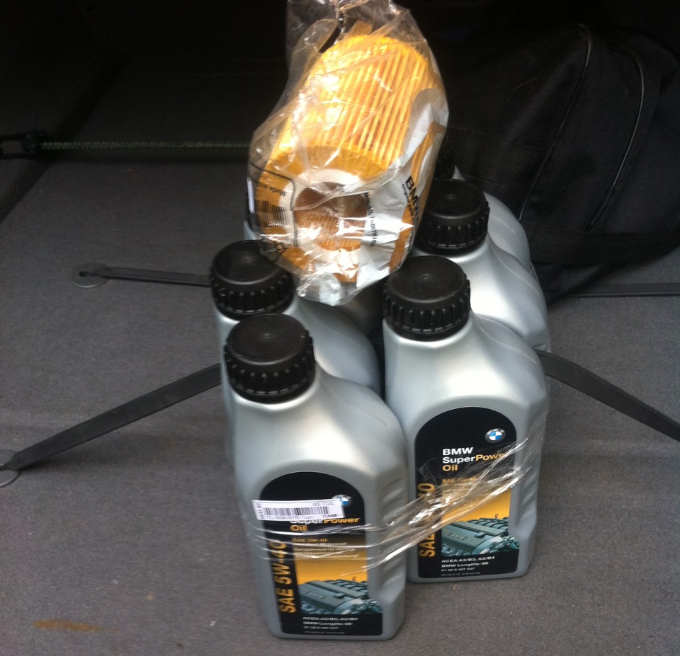

Потом заменил масло ну тут ни чего особенного пришло время уже загорелся оил сервис тут расказывать нечего

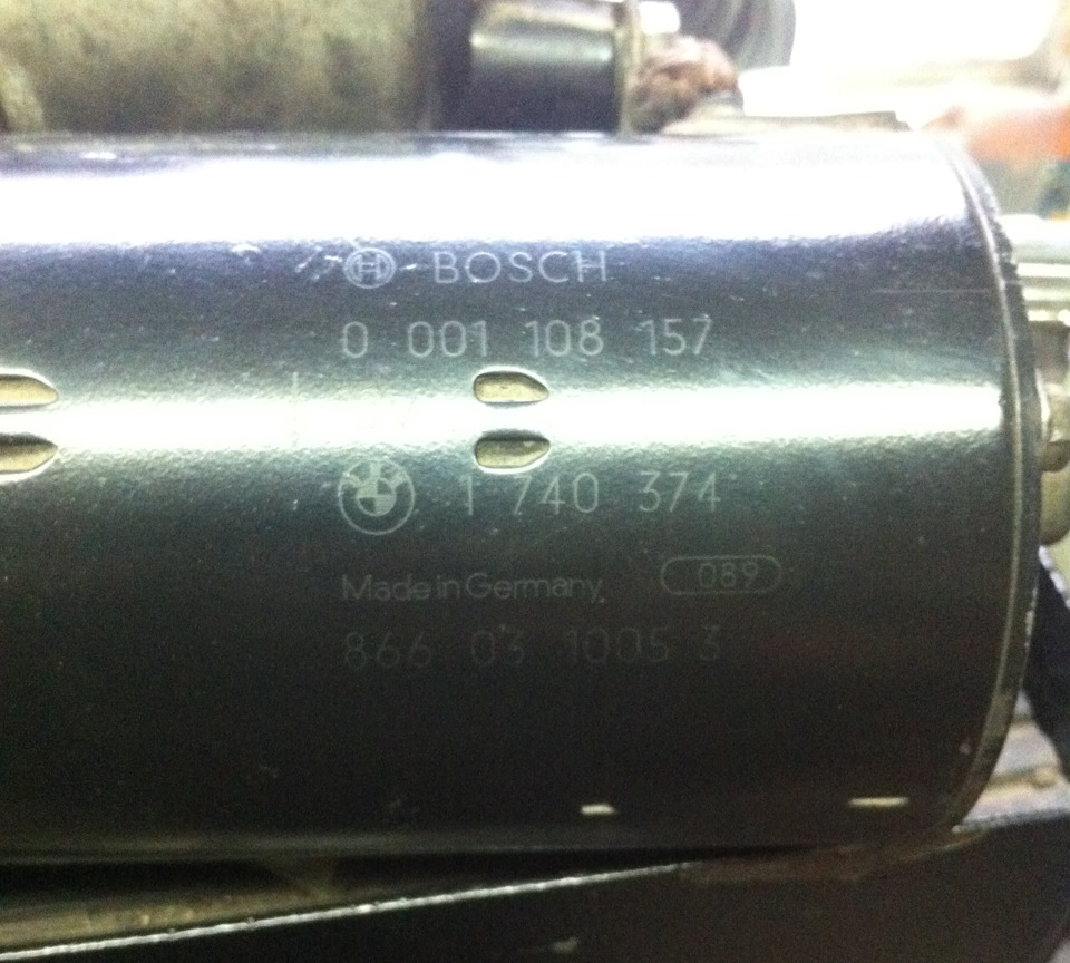

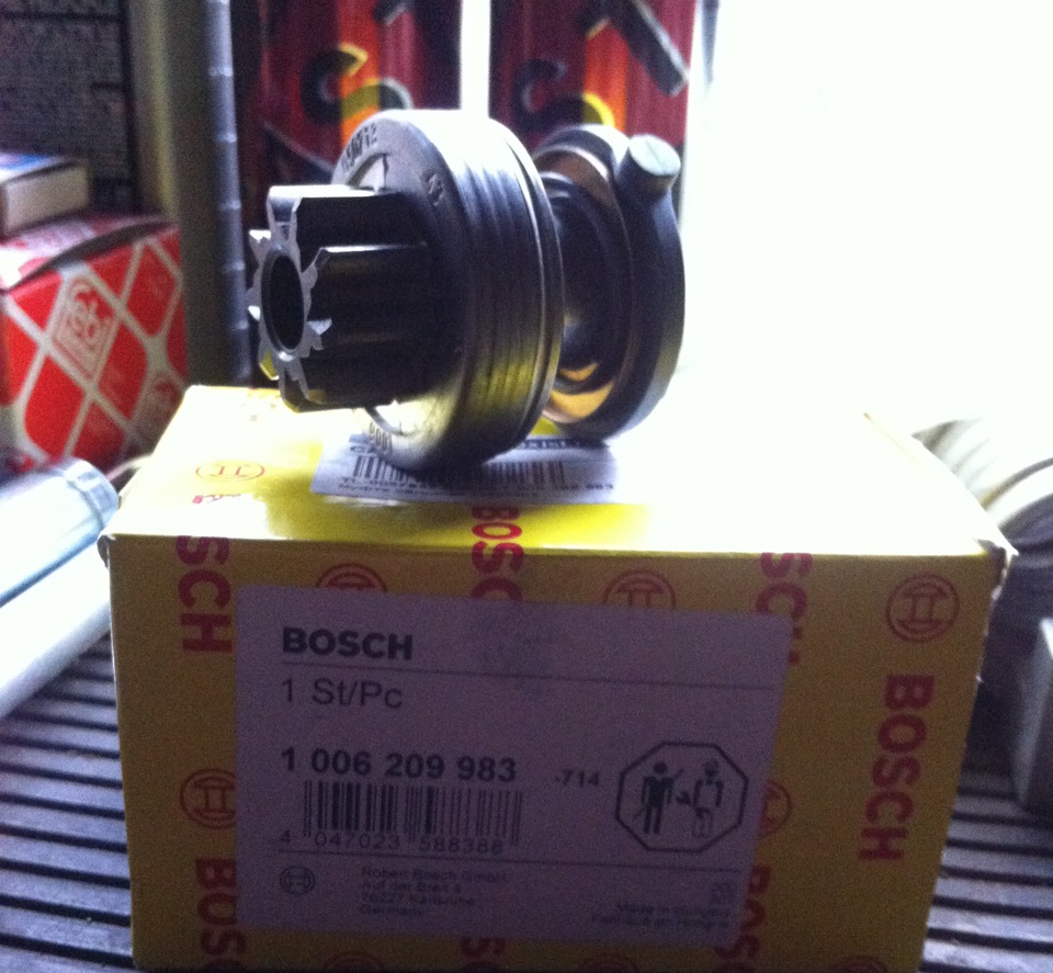

СЛедующая проблемка какая была это проблемы с тем что машина заводиолась иногда с 1 раза а иногда с 10 ну тут в принципе тоже ничего сложного проблема была в бендиксе стартера
Тут проблем ни каких процедура схожа с генератором разбираем немного подкапотки и откручиваем стартер
Разбираем меняем на новый собираем все обратно
Проше простого не тяжелее чем на тазу
Вот номера запчастей вдруг кому понадобится

Масло оригинал бмв 3000 вместе с фильтром замена 200 рублей

Бендикс стартера 500 рублей
