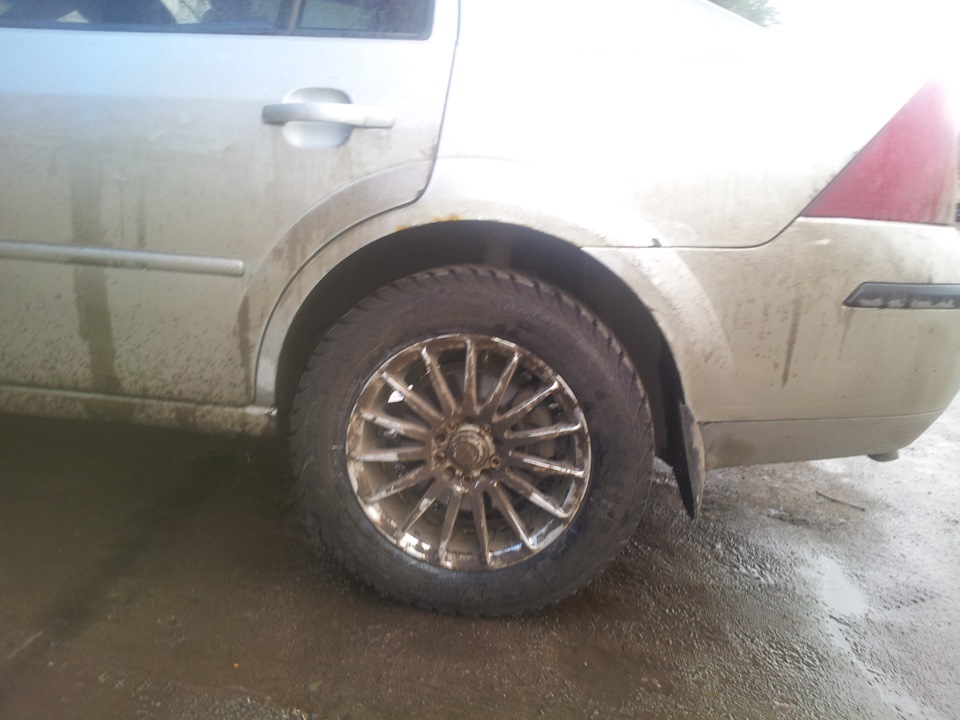

И такс наконец то добрался начепятать)
Решил воткнуть сабжевые колеса и тут как раз знакомый решил продать такие бу и дал на примерку.
При первой примерке передние колеса на вывароте цепляли за локеры.
Узнав что у знакомого есть промышленный фен было решено вогнуть локеры внутрь и немного подрезать нижнюю губу бампера.
в итоге локера в передней части выгибались по максимуму до ближайшего оборудования которое они скрывают
Итог:
в итоге теоретический просвет машины должен состовлять 17.7см ( с линейкой не лазал) по управляемости машина начала немного плавать но поездка в москву со скоростью 120 показала что особо на управляемости не сказалось
PS на последнем фото a-vorron

А штатные 205 55
Между 205 60 и 215 65 1.7
Комментарий удалён
На 27мм больше штатной
почему ? 55 х 2=110 мм
65 х 2=130 мм
напряг конечно больше на подвеску…
55 и 65 это процент от 205 и 215 проще на шинном калькуляторе
пусть так )

112.75 и139.75
короче на 5 см выше стала

Проставками и резиной просвет со штатных 12 см увеличен да 17.7 см

На см больше, я такие не пробовал, но скорее всего будет, если без проставок то как минимум локеры разгибать придется, а по хорошему на примерять пепед покупкой, яб на твоем месте на шиномонтаже любом старую шино новго размера попробовал бы прихватить)))
