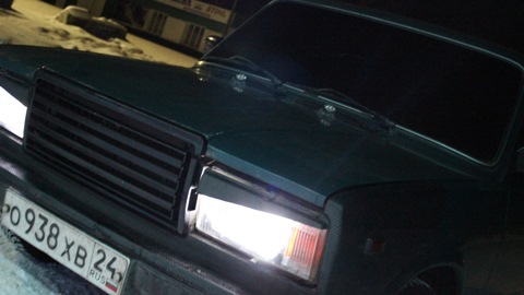

Решетку радиатора, приобрел?)
Ты про какую?))
Про ту которую, на странице не видно, на главном фото!)
Это просто фото с разборки, а так стоит стоковая хромированая))
