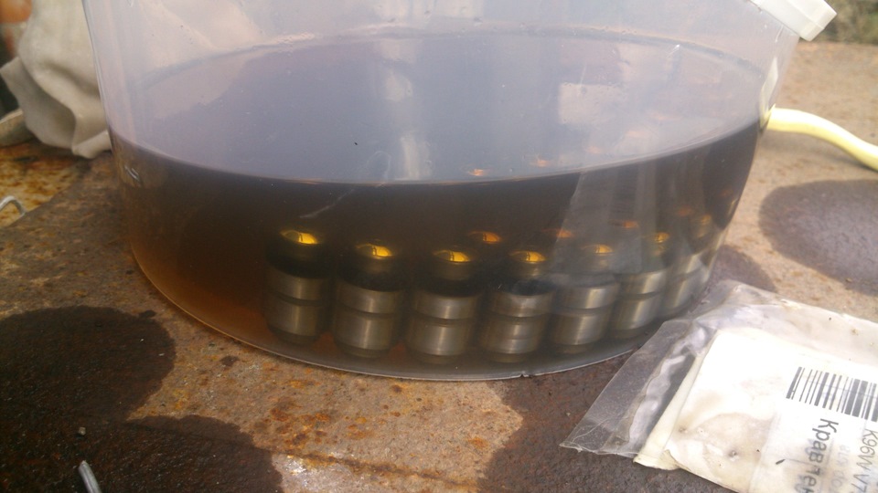

Имеется у меня в двигателе посторонний звук, не приятный такой звук. Поехал к мотористу узнать что к чему. Тот плечами жмет говорит ни разу не сталкивался с таким, может гидрики, может что еще…ну я и говорю ему, давай оставлю на дефектовку, а там вскрытие глядишь покажет. В общем приезжаю я по его звонку и он показывает два гидрика с выкрошенной рабочей поверхностью. Я покупаю два новых гидрика, ставим, собираем, заводим и …ничего не произошло, звук как был так и остался.
После этого естественно я начал читать форумы и искать информацию. В итоге решил промыть гидрокомпенсаторы. Подробно писать не буду как делается эта процедура, информации в нете полно) Сделал три промывки, поставил и все равно "тишины" не услышал.
Съездил сегодня еще до одного спеца, тот указал на помпу, люфтит она. Вот теперь надо только проверить она ли это или нет. Но заменить ее уже надо. так что об этом думаю я напишу в скором времени, надеюсь))
Ну третью я уже не стал фоткать, все было чисто)

в общем ничего не исправил…скинул ремень все как было так и есть.
люфт на помпе есть небольшой, но она не течет. работает пока исправно.
но звук "дизельного" мотора все еще имеется…что делать уже не знаю…
С тем же мучаюсь — поменял все ролики и ремни, поменял помпу, поменял подшипник муфты кондиционера. Всё равно звук как у дизеля.
Не понятно-гидрики стучат. или нет? Характер звука какой? Мне промывка помогла! А ставил когда-солярой заправлял?
звук как у дизеля)
гидрики нет, не стучат. да заправлял солярой
на помпе есть люфт, в выходные попробую скинуть ремни и завести послушать в ней ли дело или нет
