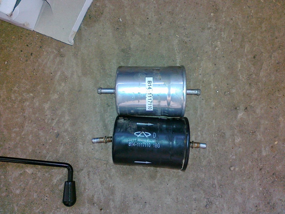

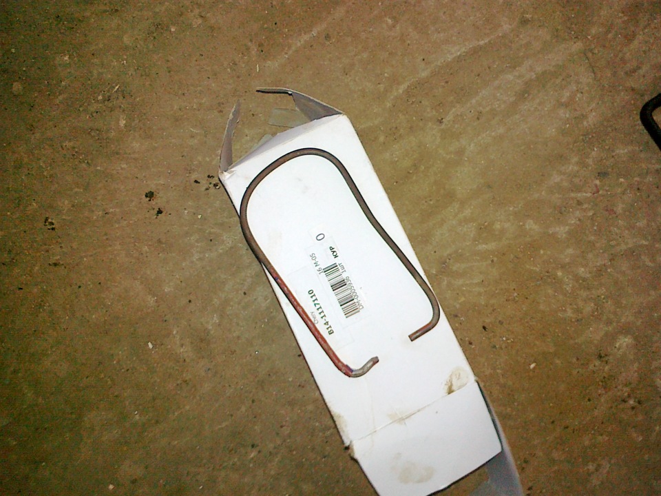

Заменено масло в двигателе на Eneos SUPER GASOLINE SL 5W-30, в коробке передач на Масло трансмиссионное Eneos GEAR GL-5 75W-90, заменены фильтра воздушный, кондиционера, масляный. С топливным фильтром вышла не большая засада, купленный в магазине не подошел, отличается креплением. Протянута подвеска, смазаны замки, обработаны резиновые уплотнители силиконовой смазкой. Обходится гораздо дешевле чем на фирменном СТО.
