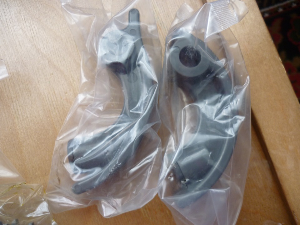

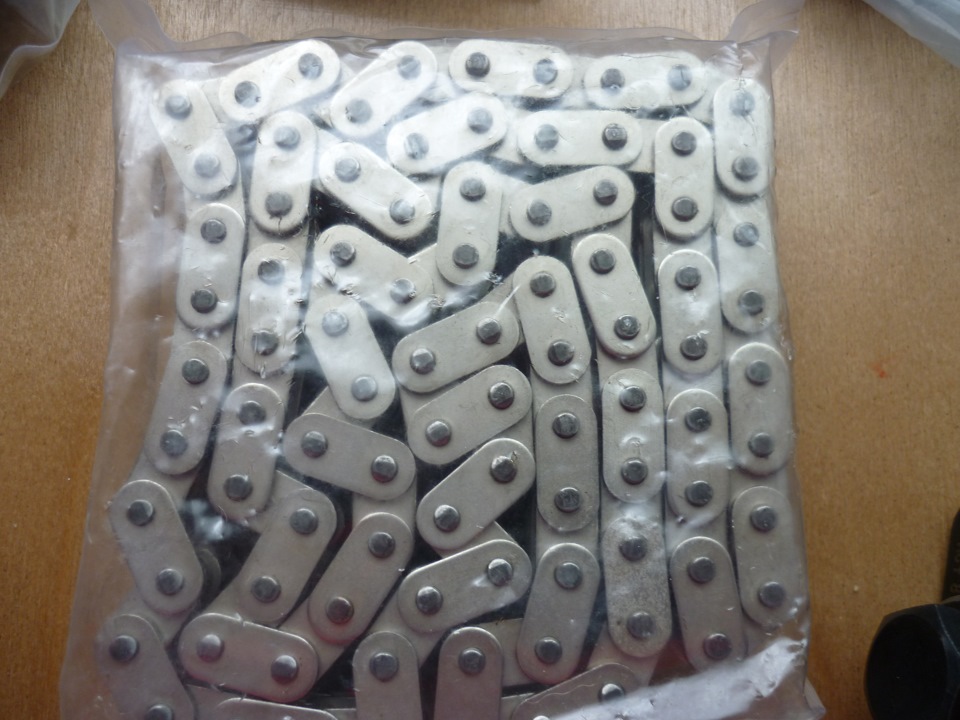

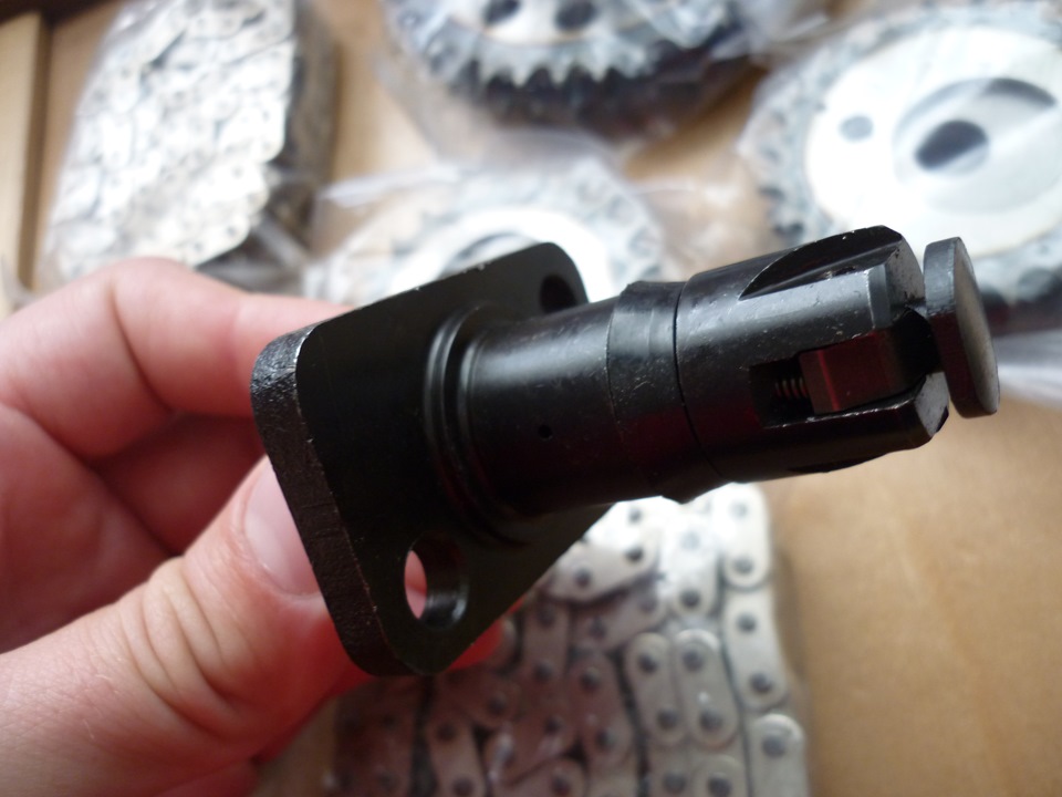

Готовлюсь к глобальной сборке мотора :-)
Прикупил ГРМ от Родоса, совершенно новой разработки, я думаю многих волговодов заинтересует это продукт.
Комплект ГРМ с двухрядной втулочно-роликовой цепью (70/90 звеньев), с звездами н/о, новыми башмаками, и натяжителями цепей.
От производителя :

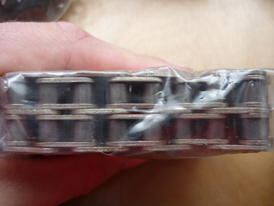

Втулочно-роликовые цепи значительно уменьшают потери на трение втулок приводных цепей по всем заходным и выходным эвольвентам профилей впадин зубьев звездочек. Характер трения в парах звездочек изменяется с трения скольжения на трение качения. При этом значительно уменьшается нагрев цепи, ее износ, износ профиля впадин зубьев звездочек, башмаков устройств натяжения и успокоителей цепей. Боковые пластины основных и соединительных звеньев цепей покрыты оловом, нанесенным гальваническим методом. Это уменьшает потери на трение цепей со всеми контактирующими деталями и на внутреннее трение в конструкции цепей. Звездочки изготовлены из легированной стали, методом объемной штамповки с последующей механической обработкой и закалкой зубьев токами высокой частоты. Данный способ изготовления увеличивает конструкционную прочность изделия. Промежуточная блок-звездочка цепной передачи изготовлена цельной, с выполнением нарезки зубьев звездочек, имеющих 38 и 19 зубьев при одной установке на зуборезный станок. Это исключает биения профиля впадин зубьев ведущей звездочки привода второй ступени (верхней), имеющей 19 зубьев, более 0,02 мм. Вместо устройств натяжения цепей со звездочками на подшипниках качения, применены башмаки из специального конструкционного материала фирмы Du Pont, имеющих конфигурацию, защищенную Патентом РФ № 121545 на Полезную Модель. Башмаки, по сравнению с устройствами натяжения со звездочками на подшипниках качения, уменьшают потери на перегиб цепей тем, что имеют больший диаметр опоры (огибания) цепей, не имеют инерционной массы, а также исключают динамическое сопротивление подшипников, которое возникает при 3600-3800 об/мин и значительно увеличивается выше 4500-4800 об/мин из-за того, что спин вращения шариков подшипников, сначала нижнего устройства натяжения со звездочкой на подшипнике качения, а потом верхнего, начинает превышать порог гироскопического эффекта. Для значительного уменьшения усилия натяжения цепей, по сравнению с усилием, создаваемым штатными гидронатяжителями, увеличению давления масла в двигателе, стабилизации усилия натяжения и независимости усилия, создаваемого натяжителями цепей от давления масла в системе смазки двигателя, применены автоматические натяжители цепей реечного типа АНЦ «Авто-Пилот». Установку следует производить согласно маркировкам: «Верхний» и «Нижний».
От себя комплект чисто визуально понравился все сделано четко и качественно, натяжители теперь в цельном оригинальном корпусе, звезды сделаны с виду качественно.
Давно ставлю комплекты от Родоса, башмаки макс ресурс, цепи 70/90 "Диттон" проблем не сглазить не было некогда, правда слышал что на рынке было очень много подделок старых комплектов, ну и качество после ухода от производителя изобретателя и основоположника "Родоса" Медведева Игоря Александровича сильно упало особенно натяжителей.
Будем смотреть как покажет себя данный комплект в эксплуатации.

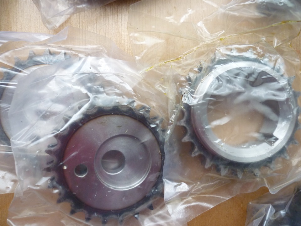

И чем же не понравились?

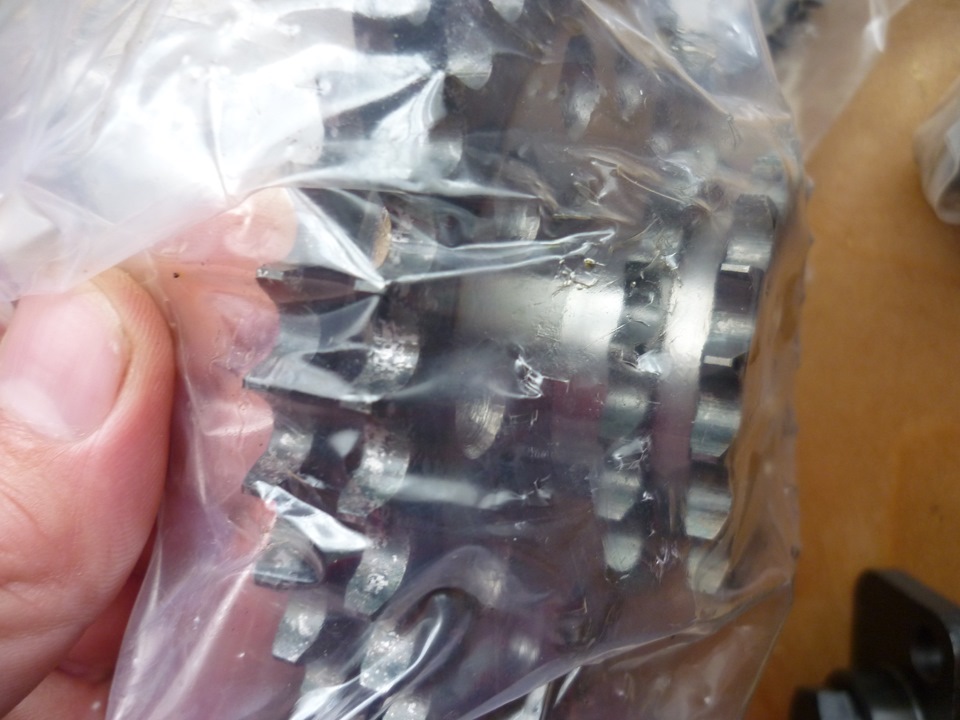

Башмаки сожрало у меня тыс за 5 наверно на двух рядке, и шум был особенно на холодную.
Цепь даже сожрало, этими супер звездами с супер эвольвентой зуба …
Звезды регулируемые тоже толком не фиксировались, из за "качественного" конуса.
К натяжителям претензий не было, поставил их потом с дитоновскими цепями 70/90 на башмаках, и обычными родными звездами… лучшее решение для ЗМЗ !
Кроме натяжителей, нет там ничего хорошего. Может мне не повезло.

Приобрел я этот комплект. Возникла проблема с верхним башмаком. Не хочет прямо вставать и все тут. Разница в диаметре отверстия и болта 1мм. Перекос почти половина цепочки. Попробовал завтулить отверстие в башмаке все равно перекос. Край цепи (к блоку) почти висит в воздухе.
Скажите кто знает, для двухрядной и однорядной цепи ширина башмаков одинаковая ?
я написал свое мнение ниже…
serega-18
У меня аналогичное выяснилось. На выхах вскрывал ГБЦ. Тоже верхний натяжитель перкошен, так еще и болтается.
У меня тоже болтался. подобрал тонкую конусную шайбу, так чтобы и башмак не клинило и болтался он минимально.

Если цепи в кольцах 70/90 или 72/92 то цепи продающиеся под этой Торговой маркой на 100% будут втулочные.
Можете сами проверить перед покупкой. Втулки жёстко закреплены между боковыми пластинами, во втулочно-роликовых ролики свободно вращаются на втулках от руки.
Втулочно-роликовыми цепями в кольцах для установки в двигатели ЗМЗ принципиально не торгут.
Но своими руками несложно получить то что нужно.
5-ти метровыми отрезками втулочно-роликоые цепи есть на складе этой фирмы и никто не мешает их купить.
Разъединить и соединить цепи мерсовскими выжимками — это дело техники.

Цепи на Е3 втулочные, у Родоса втулочно роликовые…
на Е3 72/92, у Родоса 70/90…

Неплохой комплект + натяжитель многоразовый.
Кость, а почему тогда не Евро-3?
Родосовский комплект по всем параметрам лучше…ниже написал, посмотрим в эксплуатации.
Кстати только сейчас заметил, что зубья шестерен заостренные и похоже цепь в них садится глубже…
да верно.
помня качество их звёзд натяжителей… я бы постремался такое ставить
я же написал, что когда Родос ушел с фирмы, натяжители стали делать по упрощеной схеме и низкого качества, Рус маш фирма стала, неатажители шли под заводскую крышку.
Но даже эти натяжители отходили у меня без проблем более 40 тыс.
