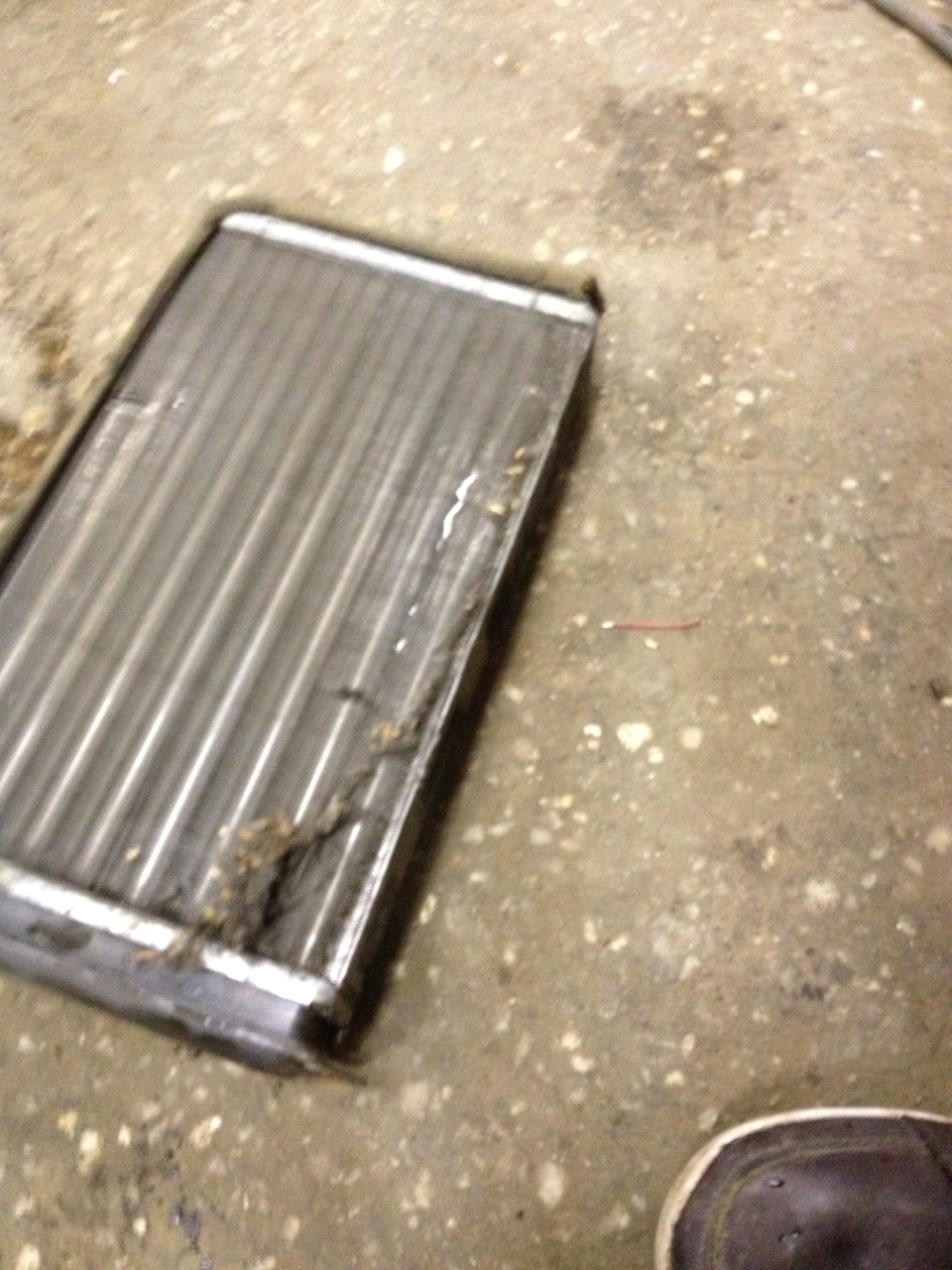

С приближением минусов понял что мой термостат в очередной раз заклинил и требует замены, по-курив форумы и советы Драйва было принято решение менять на термостат от приоры, во первых удобнее добираться до термоэлемента, меньше лишних соединений из хомутов.Был приобретен термостат 21082-130610 цена 500 рублей, нижний патрубок от ваз 2110, патрубок на расширительный бачок( я взял и передел из обратного патрубка печки) и прокладка патрубка системы охлаждения. Со всем этим содержимым ломанулся после рабочего дня к Kosha003 в SmileAuto для инсталяции, поставил примерно все за 3 часа, допом заменил свечи на NGK двух контактные на смену своим Denso, вроде стало теплее ! Поездив пару дней а температура опустилась до -10, ночью и до — 15 понял что тепла категорически не хватает решился на замену радиатора отопителя. В интернете почитал отзывы за разные варианты радиаторов в явных фаворитах остались два варианта алюминий фирмы ДААЗ и медный, нашел отзыв парня который ездил и с тем и с тем понял что разница не большая и решил приобрести ДААЗ, на работе с утра обзвонил основные магазины Иркутска на ЛУЗАР и тому подобное цены были до 500 рублей, медь от 1100 до 1500 р, ДААЗ нашел только в БАРПЕ последний за 792 рубля, сделал звонок другу/брату/собутыльнику и еще много как можно его описать Pavelalp1990 он по моей просьбе купил радиатор за что ему выражаю благодарность:) Я в обеденное время проскочил за АНТИФРИЗОМ и промывкой радиатора, чтоб помыть систему перед зимой и после работы опять в SmileAuto, к Константину за что ему огромно спасибо:)процес установки муторный так как подразумевает снятие торпеды, но я с ним справился:)

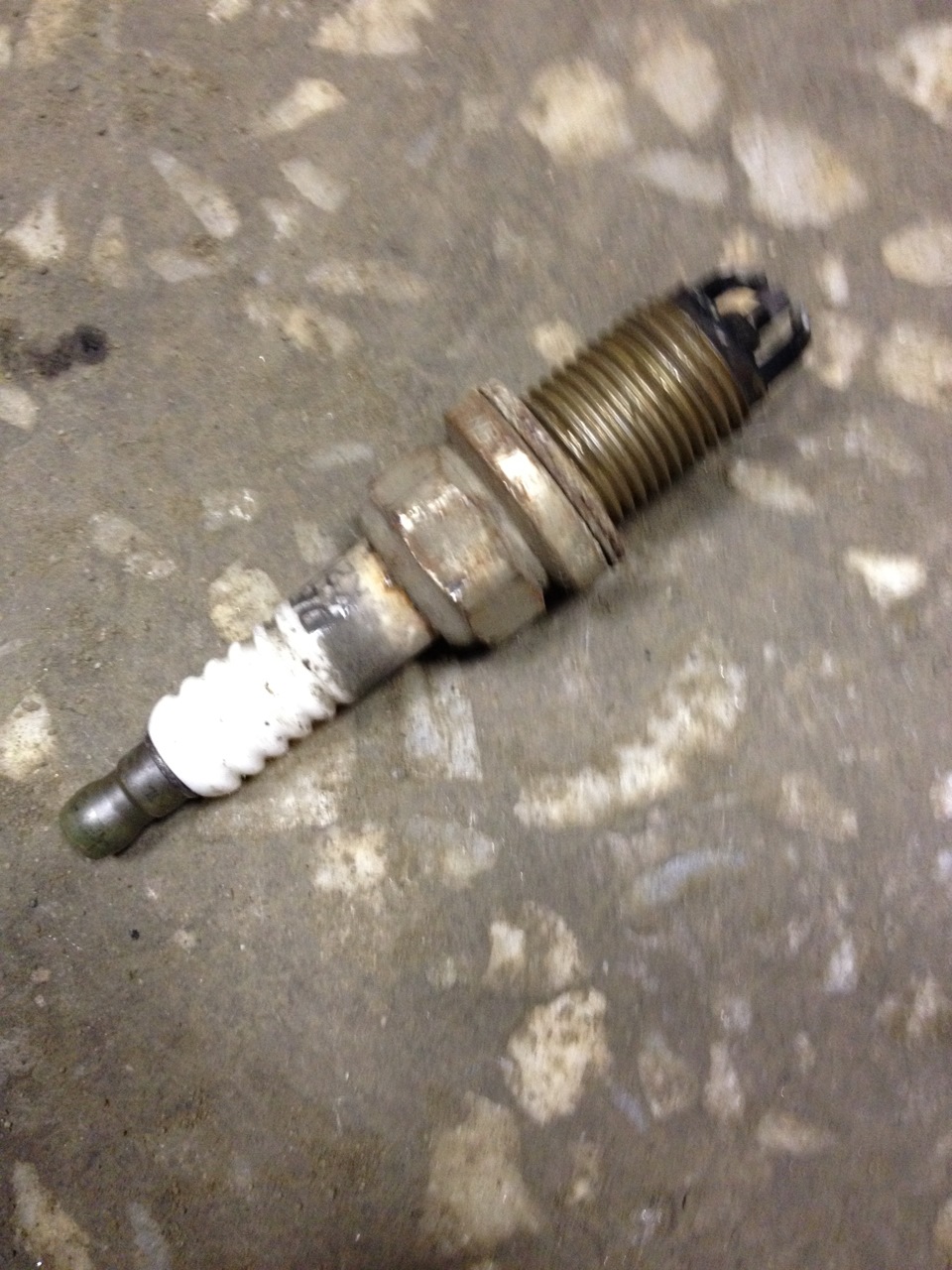

а можно поподробнее маркировку свечей зажигания двухэлектродных. NGK и DENSO?
Эээ, позже напишу не помню:)
NGK: DCPR8EKC, DENSO k16tr-11-II
благодарствую)
Sergoo1989
а в обще, данные свечи подходят под наш движок? я имею ввиду по калильному числу?
Я брал, в в прошлом году DENSO в этом же магазине мне им на замену уже предложили NGK именно под мой двигатель, а как на самом деле я незнаю, меня устраивает если честно!

Качество запчастей оставляет желать лучшего, а про эти вроде пока положительные отзывы и в крайнем случае теперь можно поменять термоэлемент а не все полностью:)

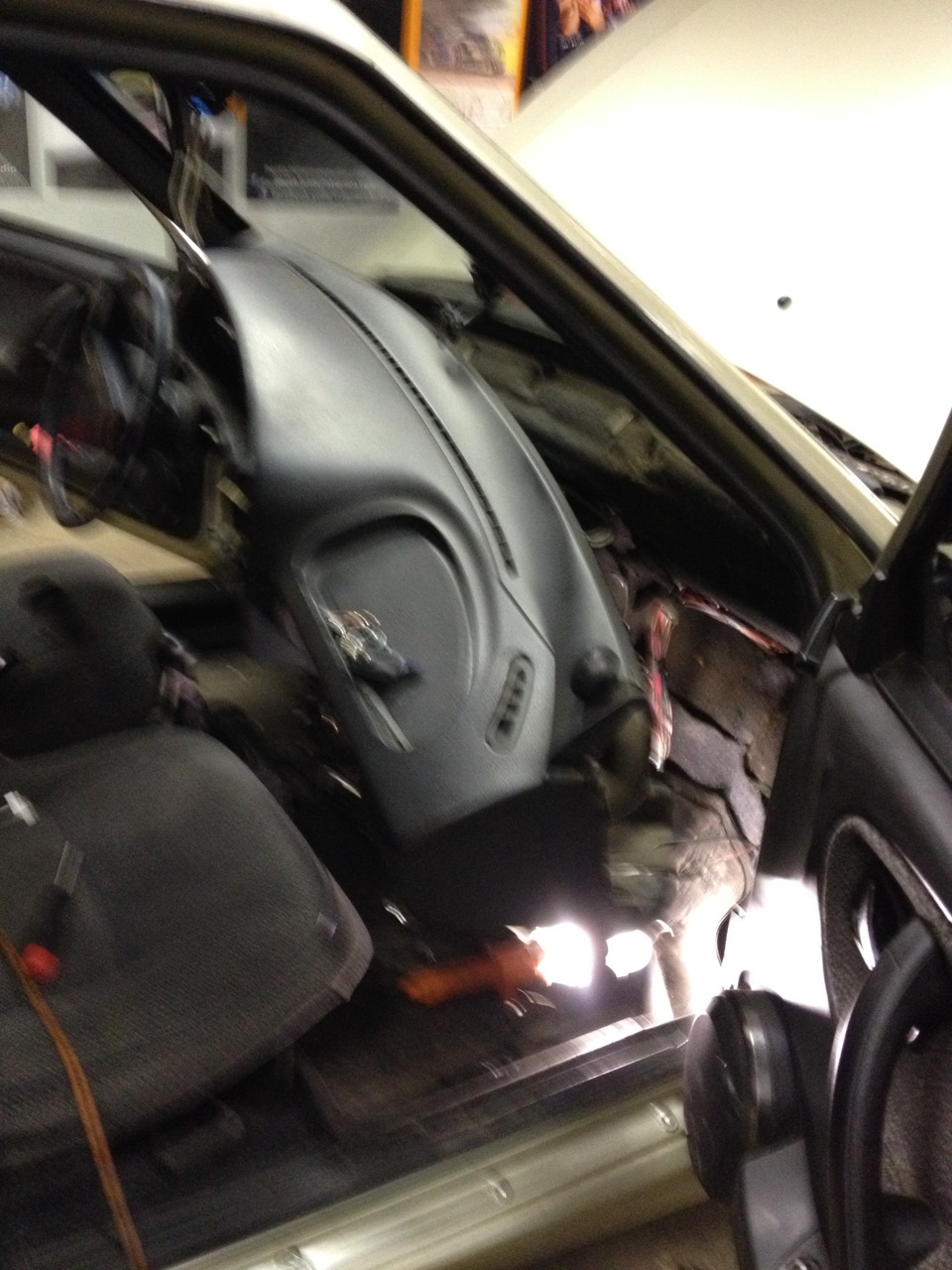

Плодотворно ))) только торпеду можно был не снимать!
а по другому только если нижнюю полку выламывать:) я полностью и не снимал так по максимуму открутил и отодвинут:)
