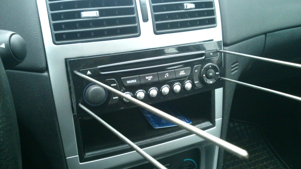

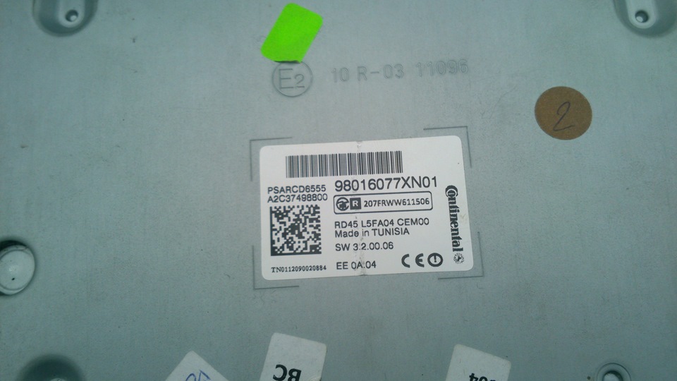

На замену штатной головы решился после прочтения данной статьи, внимательно ее изучив, я приступил к поискам RD45. Нашел на "авито" несколько вариантов, ну и приобрел вот такую магнитолу от пежо 308, комплектация allure:

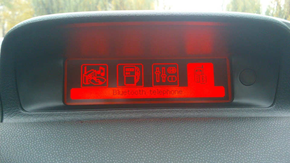

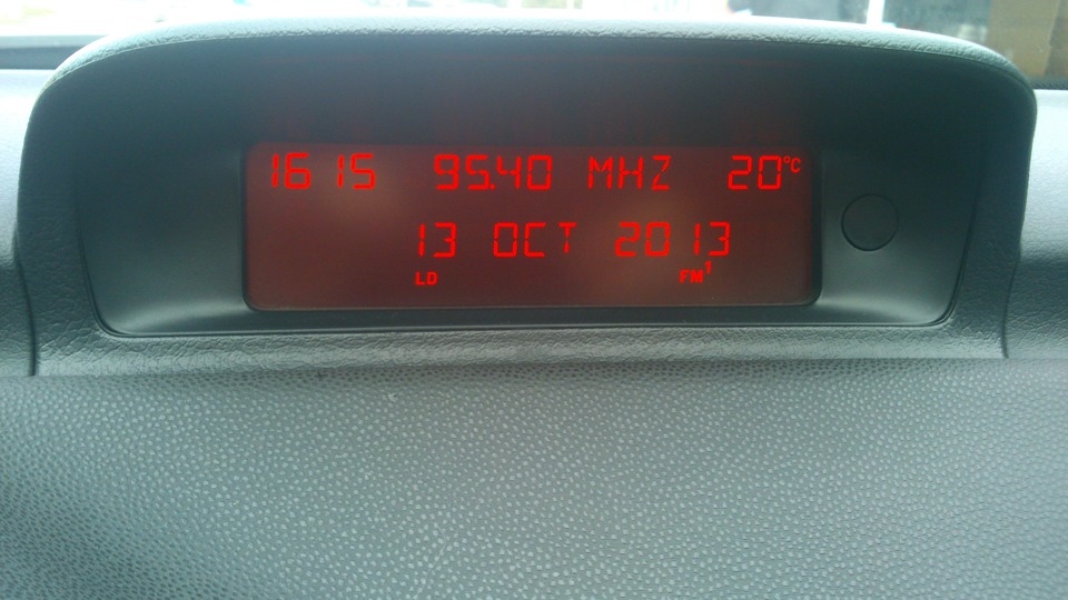

Но для корректной работы функций bluetooth и usb, потребовалась замена дисплея с:

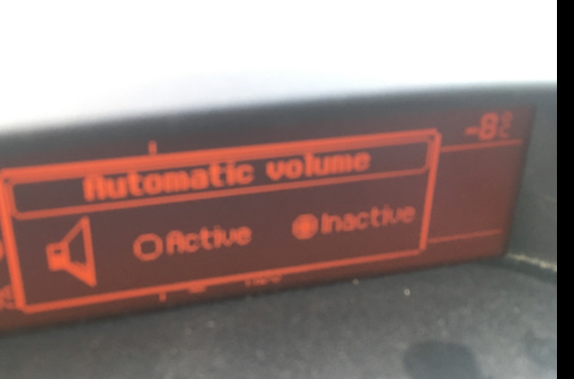

На дисплей от пежо 308:

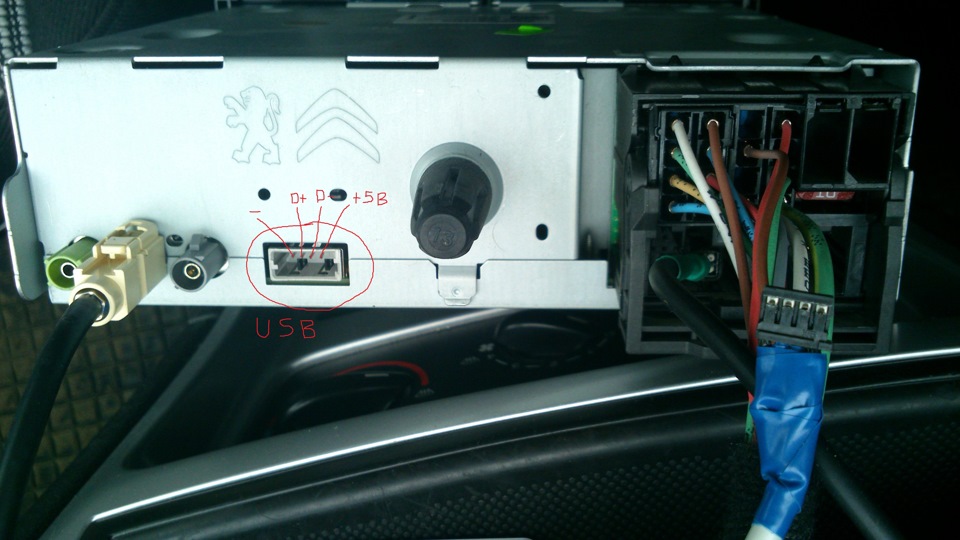

Дисплей как и магнитола подключились к штатной проводке без проблем. Пришлось прописать через диагбокс свой VIN в магнитоле, т.к. она постоянно пищала, затем в том же диагбоксе сконфигурировал дисплей, где успешно была активирована функция "свободные руки". USB кабель можно было заказать, но его цена не впечатлила (1600 р.), было принято решение о изготовлении своего. Шаг штырьков 2 мм распиновка вот:
разъем был найден от какого-то разбитого частотного преобразователя, и подпилен на нужное количество контактов:

Куда заходить для активации "свободные руки" блютуз. Моя магнитола rd45 с usb, через телефон находит btradio но не подключается значит блютуз есть на экране магнитолы нет даже иконки телефончика.
Привет, подскажи где ты вычитал про дисплей. У меня дисплей типС, машина 2008 г Пежо 308, сомневаюсь будет ли работать дисплей. Кто как говорит
Прописали вин и включили "аналоговый эквалайзер" и режим звука "для всех", телекодировали под пежо 3008, в ручном режиме указав, rd45. При попытке телекодирования под 308 меню, с выбором настроек звука, не активно. Заиграла даже лучше чем rd4, я доволен!
Добрый день, есть вопрос, прикупил себе rd45 L3. При проверке звучания, новая непрописанная rd45 мало того что пищит (с эти понятно), так и играет значительно хуже, как балалайка: нет такого добротного баса, да и верха подзажаты, в сравнение с родной RD4 Blaupunkt, нехитрые настройки звука положение не меняют. Авто пежо 307 со штатной акустикой. rd45 оригинальный континенталь, не китай. После прописки вина ситуация изменится?
Я разницы не заметил, хотя и громко не прописанную не слушал.
Сегодня более детально послушал и покрутил настройки.rd4 и rd45 примерно одинаково звучат без тонкомпенсации, при её включении rd4 звучит значительно интереснее.

Хочу приобрести магнитолу RD45 (у меня стоит RD4). Подскажите, подойдет ли мой экран (какой он именно не знаю) Авто 2011 года выпуска, максималка. Спасибо.
Он должен быть с маркировкой 'С', у меня сейчас 308 2011 года с таким экраном, usb есть!
А распиновка разъёма usb на магнитоле точно такая? Вчера сделал себе кабель — не работает.
Ставили фирменный кабель — всё работает :(
У меня работала…
Да, всё в порядке, я просто флешку неправильную взял, спасибо.

Если не ошибаюсь, то на 308 морда у магнитофона шире, чем на 307. Как с этим быть? Пилить? И дисплей обязательно менять? У меня дисплей очень похож на 308. И блютус есть и работает.
Я пилил, там есть отливы сзади, их ширина совпадает с нашей, я ножевкой по металлу пилил, главное не спешить! По дисплей могу сказать что старый usb точно не видит!

При замене RD4 на RD45 (от 408 пежо, вроде только USB, без блютуза) кроме прописки ВИНа еще что-н нужно активировать?
Usb должно и так быть без активаций, я активизировали только блютус! Там дело в дисплее еще может быть по-моему, он может не отражать меню с воспроизведением через usb. VIN прописывать обязательно.
