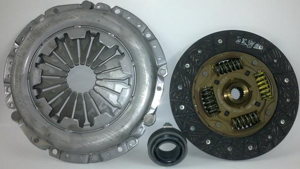

Подумывая, что в будущем предстоит замена сцепления, я начал изучать материалы на этот счет. Оказывается, что касается Тагазовской сборки, существует два вида сцеплений. Итак, как же определить и выбрать?
Различают 3 вида сцепления. На автомобилях сборки ТагАЗ — 2 вида, и еще один на автомобиле корейской сборки с двигателем, объемом 1300 см. куб.
Они не взаимозаменяемые и различаются диаметром. К какому виду принадлежит ваше сцепление можно определить по году выпуска модели.
Но существуют также переходные модели и определить тип сцепления возможно лишь после осуществления демонтажа. Так например в Тагазе сцепление начали менять в 2005 году и закончили в 2006г.
Hyundai Accent 1.5 до 2005 г.
Диск сцепления — 41100-22705
Корзина сцепления — 41300-22660
Выжимной подшипник — 41421-28000
Hyundai Accent 1.5 после 2005 г.
Диск сцепления — 41100-22750
Корзина сцепления — 41300-22710
А вот с переходным периодом с 2005 по 2006 год, все сложнее. Поможет только визуальный осмотр:( или 200 мм или 215 мм.
С двигателем 1.3 попроще. Здесь корейцы номера меняли, но диск и корзина оставались без изменений:
Hyundai Accent 1.3
Диск сцепления — 41100-22600
Корзина сцепления — 41300-22600
Про дизельные информацию не искал.

828138 VALEO — 215 мм с нужным выжимным
Что за нужный выжимной?
2008 год ТАГАЗ. Какое сцепление подойдет? и какой выжимной?
У меня кореец 2001 года 1.3 л. 12 Кл. Подбирали по вину.
Сейчас еду в маршрутке с новым и старым комплектами разбираться…
Моё сцепление заметно меньше в диаметре.
машина тагаз декабрь 2003 1.5 12кл, по идее должно быть 200мм, если при вскрытии окажется 215мм, то заранее купленное 200мм подойдет? да и с выжимным как не пролететь с этими усиками? читал что ставят от соляриса какой то металически типа он лучьше.
828138 — ваше valeo 215мм после 06 года с усиками наружу, работаю в автомагазине нашел)

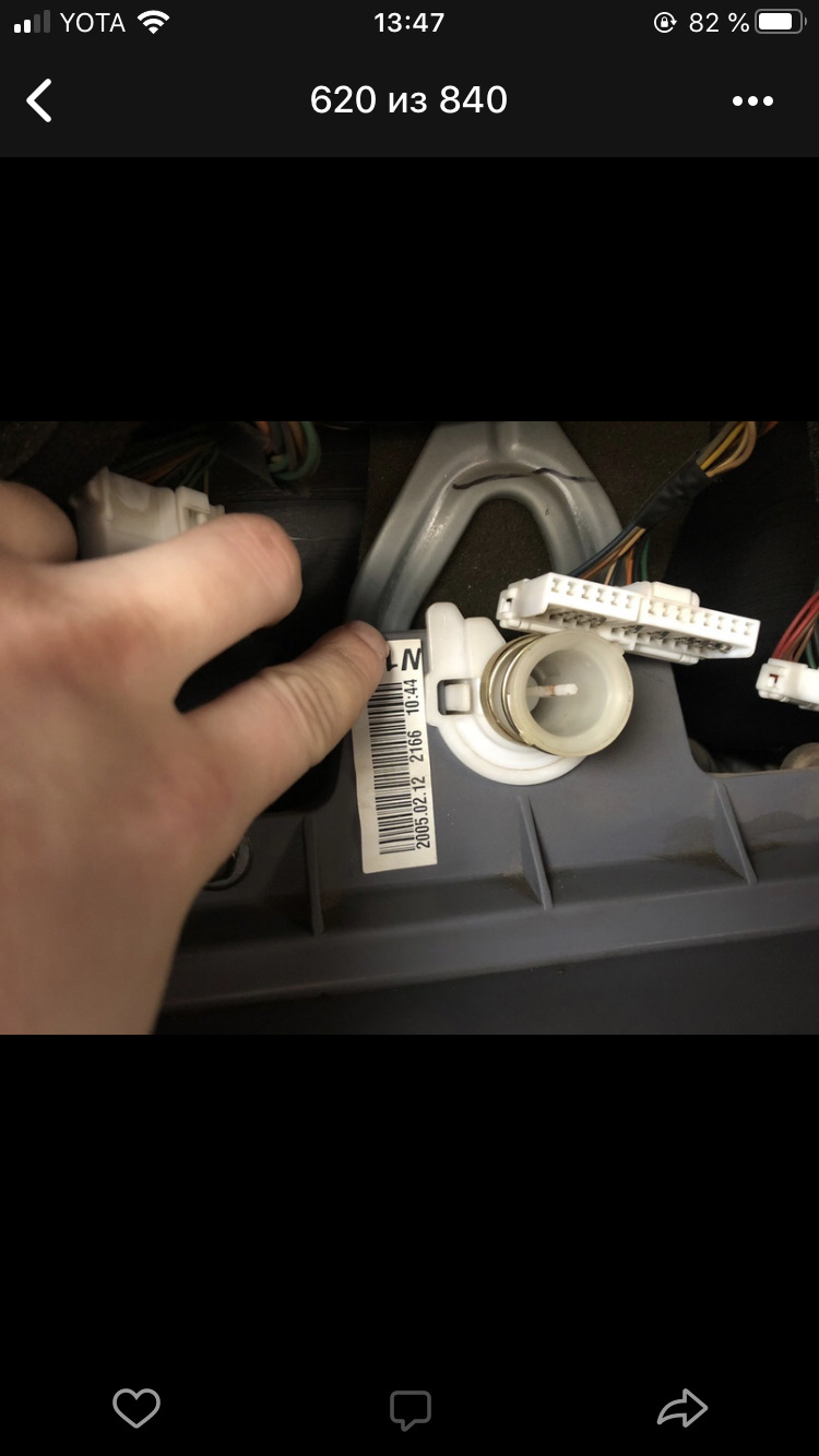

А по этой дате можно ли узнать какое сцепление 200или 215

У меня сентябрь 2005. Сцепление 215 мм получается. 2 года назад менял, брал комплектом, вроде большое сцепление, из него не подошел выжимной (на форуме тоже есть тема, где писали что не подходит). Из комплекта усики внутрь, а у нас наружу направлены.

Мне сегодня поменяли. Акцент февраль 2005 г. там стояло сцепление 200 мм. Сцепление в комплекте обошлось 2965 руб.

Я недавно менял сцепление у себя. У меня Тагаз 2005 г.в.
Приехал в магазин, они мне сказали, что может быть или 200 или 215 (тут не угадаешь). Пообщавшись с ребятами я решил взять 2 комплекта, дабы не прогадать (неподходящий вернуть). В наличие был один комплект 200мм. Подождал пару дней, чтобы привезли комплект Valeo 215мм.
При замене, у меня оказалось 215мм. Поставил Valeo. Единственный косяк был с выжимным, крепление наоборот было. Друг отвез меня в магазин, я отдал 1 комплект 200мм и взял аналогичный выжимной (прям со старым приехал). Они у меня забрали без проблем 1 комплект, вернули за него деньги и дали нужный выжимной. Так что если есть воможность, то сделай так же. Это проще чем бегать по магазинам когда у тебя машина со снятой коробкой стоит))

А у тебя в каком месяце выпуск с завода по ПТС?
что-то смутно вспоминается апрель, но не точно
sapsan007
по ПТС сейчас не могу сказать. Я сейчас на работе, а ПТСка дома. Попробую завтра посмотреть
у меня август… Может есть вероятность обойтись без нудного подбора, и у нас с тобой совпадут комплекты))) Хотя чтобы наверняка, можно и с нудным подбором и последующим возвратом неподходящего комплекта)))
