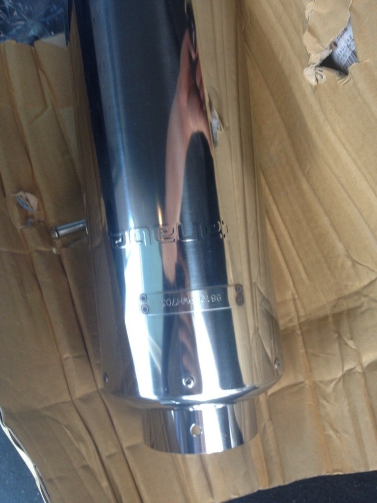

Прошлая банка изжила своё, дали поносить на смену ей оригинальную банкуTanabe Jasma.
Звук кайф, уши не режет, приятно мурлыкает, позже видео запилю вместе с разгоном 0-100. можно одеть флейту, но тогда звук выхлопа вообще не слышен.

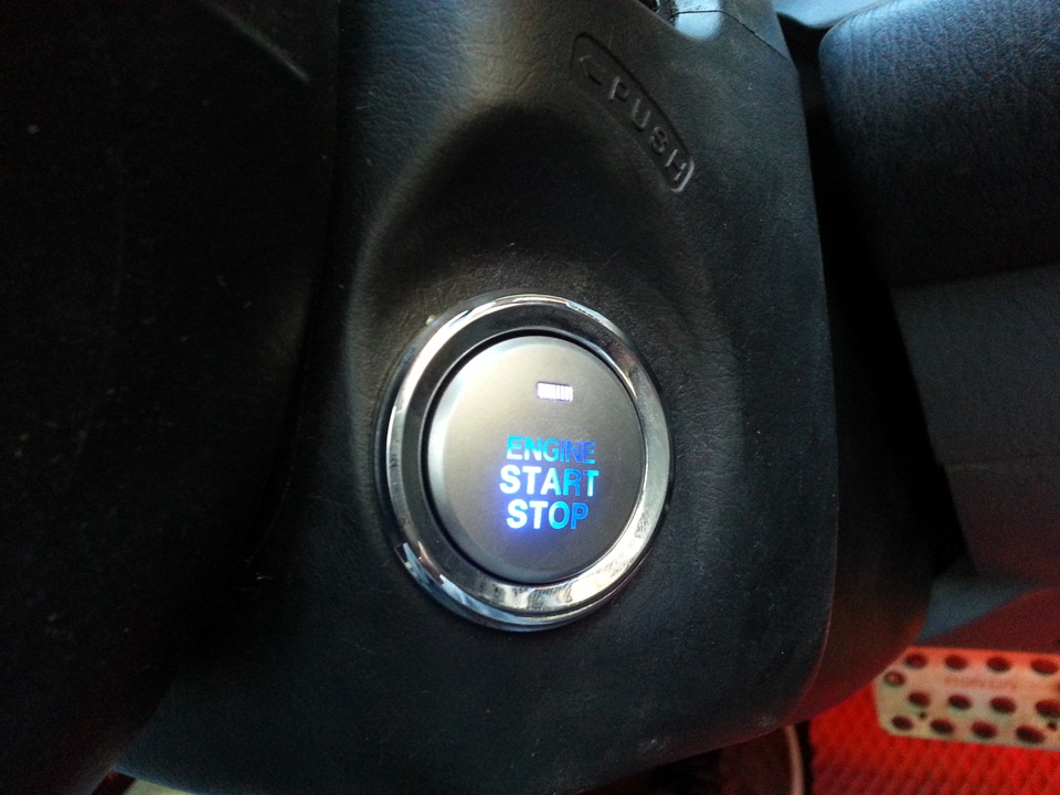

На смену замку зажигания пришла кнопка быстрого запуска. прикольно с ней, ключ таскать не надо, только брелок.

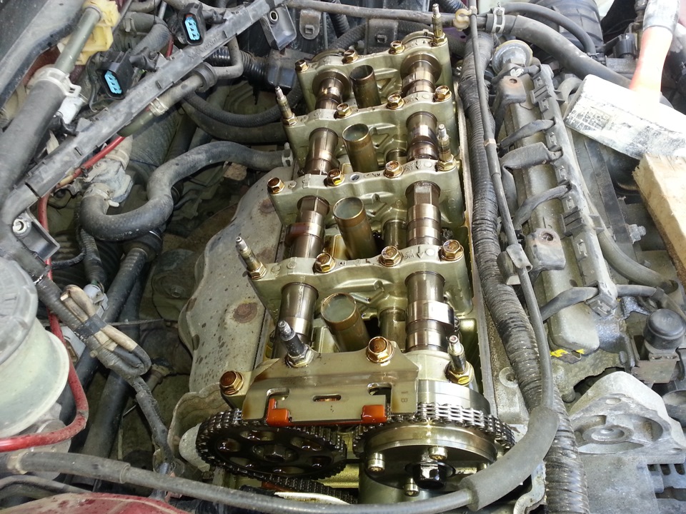

Сняли клапанную крышку, двиг чистенький, порадовало)
заменили все сальники и прокладки, клапана регулировать не пришлось, зазоры были в порядке.

Че кнопка стоит я тож хочу) а то ключ сломался а за 1500р его жаба душит делать)
3500)
дешевле)) 2 ключа сделать уже 3тыс)) щя поищу нужный надеюсь подойдет) дай ссылку на него)
Блин а как же быть со свечами накала?..(
а все есть решение) 1 раз нажал зажигание включилось и свечи наколяются) 2ой раз нажал и завелась)

Автозапуска у тебя нет?
Неа нету. Самая обычная сига.
Интересно, дофига ли мудрить надо, что бы автозапуск работал с кнопкой
кнопка блокирует все системы . без определенных условий тачка не заведется. поэтому думаю невариант победить.
еще, мотор кстати очень чистый, и баночка шикарно смотрится)

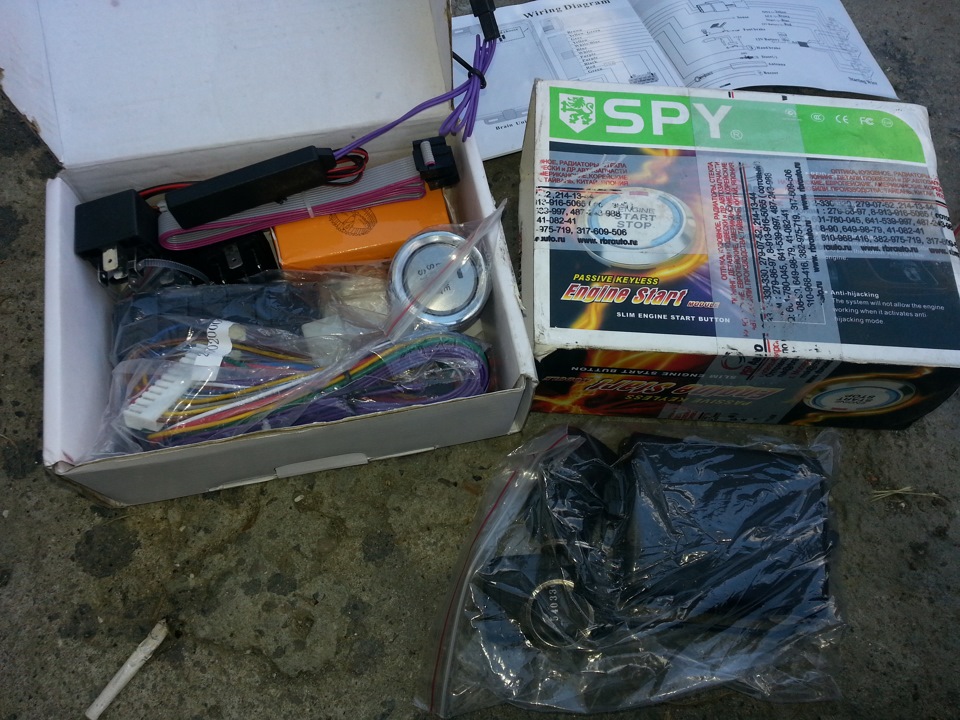

Сложно кнопку установить?
Какую именно в рбр взял по дешевле или подороже?
Сложно. Ко всем системам провода тянуть. К ручнику, концевику двери, в мозги к стартеру, к гене .
Епт, это что бы она в закрытом состоянии не заводилась?
Тебе брелок дается. Если он дальше чем 2метра от авто. Тачка не заведется.
Этот брелок еще что нибудь делает или только не дает завестись?
Ничего не делает. Только запускать дает.
А ну понял теперь все)
все в одном месте можно взять за приборкой, там шина мультиплекса сигналы эти не кодирует, почти все в аналоге приходит в приборку в а двери все отдельно заходят в блок который снизу в салоне, и на определение запуска тахосигнал если возможно лучше выбрать для кнопки, она так надежней отрабатывает
Подешевле. Сигналку свою оставил
Красавец, С кнопкой да ваще круто придумал, глохнет я так понимаю тоже на кнопку? Тоже хочу START/ENGINE!.. Жду запилинное видео с разгоном…
Да. ручник должен быть поднят, тормоз нажат. тогда глохнет и заводится. а если без тормоза или ручника нажать на кнопку, то зажигание включается.
какая сложная система, как узнать есть ли у меня иммо?
Ключ если вскрывается и там есть чип, то иммо это.

хм, Пах, а как быть с автопрогревом?
Никак) тачка без брелка не заведется от сишнализации. И надо чтобы тормоз был нажат.
хм, печальненько. а может сижка то обойдет это все дело?
Кнопка блокирует запуск пока не будут все усллвия соблюдены. Думаю нет
сигнализация спокойно все обойдет, даже старлайн е90 может столько условий выполнять что даже фантазии не хватит все каналы подключить к авто:)в общем не проблема поставить
