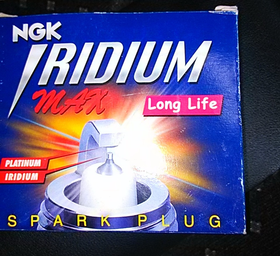

Добрый день. На прошлых выходных выдался денёк заняться Фориком. В планах было поменять ОЖ, термостат и свечи.
ОЖ была болотного цвета и к ней небыло доверия. Термостат решил заменить, т.к. не нравилось что печка дуем еле теплым (на прогретом двигателе, на максимальной температуре). По опыту с прошлой машиной такую проблему удалось решить как раз заменой термостата. Ну и свечи хз когда менялись. Фото процесса не делал т.к. телефон был севший.
Проблем с заменой ОЖ и термостата невозникло. ОЖ слил, пару раз прогнал водой, потом заменил термостат и залил охлождайку. А вот со свечками пришлось побороться… Свечи менял впервый раз. Из инструментов: головка на 16 длинная, карданчик и "трещетка" (все из САТАвского набора). Попробовал подлезть снизу, очень неудобно, места, не то, что мало… его там вообще нет ))) . С первой свечкой возился минут 40 если не больше… Плюнул на это дело и решил попробовать сверху откручивать.Намного удобней. Спасибо большое брату за помощь. Пока я возился с одной стороны. Он откручивал с другой…Иначе хз сколько бы я провозился. Фото будет чуть позже.
