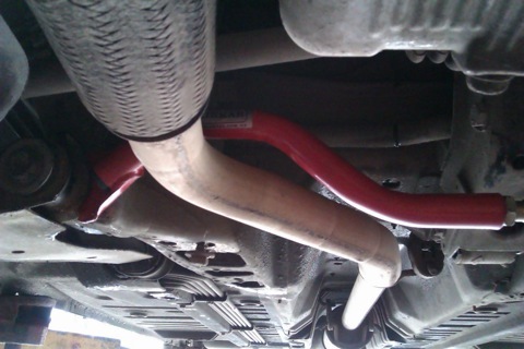

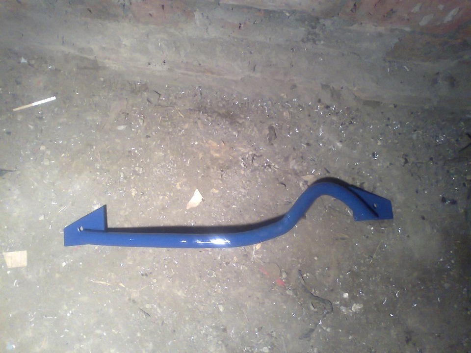

Давно хотел себе такую штуку.

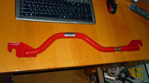

Решил делать как на Ланосах и Опель кадетах :

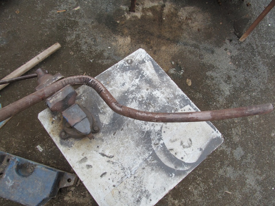

Взял трубу на 27мм, толщина стенок 3 мм. Сделал надрезы и согнул как надо
По краям пластины из 5мм стали (что было), можно и тоньше 3мм например.
За тем все проваривается, зачищается (если надо :D) и красится (тоже по желанию)

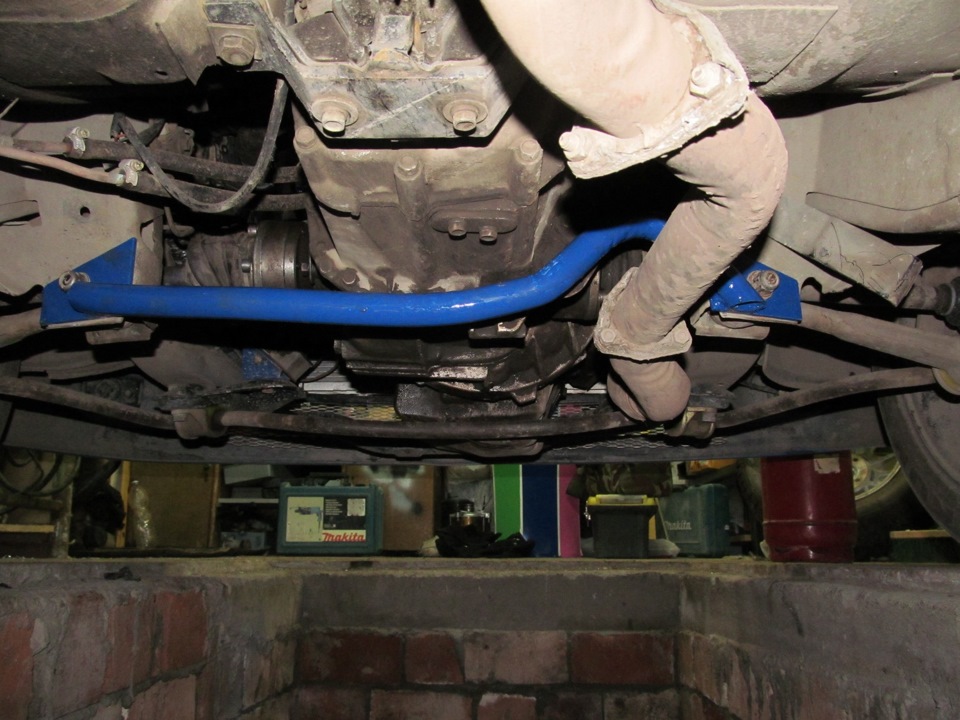

Эффект есть однозначно (машин не гнилой!). В колее болтанка теперь стала едва ощутима, но это актуально наверно для больших дисков и низкопрофильной резины. На штатных колёсах это врятли почувствуется.
Поворачивать стало как то приятней( более информативней), хотя и до этого не жаловался.
Кому труба покажется тоненькой можно сделать из 35мм, там место позволяет. Ну и для поддона совсем не мешает.

Штука классная. Только немного не пойму зачем делать нарезать, их же заваривать нужно. Не проще ли нагреть резаком и согнуть как нужно.

У меня болтанка из-за ПУ грибов, не до конца они в рычаг встали.Уже обсуждали с тобой.Поставлю рычаги 41е с зубилоромашками из красного ПУ, заодно стаб точну под ГУР.Как думаешь 1см хватит?
Бокового фото нет ? Вроде по фоткам колесо в центре стоит.
Нету(правое ближе к брызговику.Тоже загорелся идеей распорки)
Главное не переборщить, а то рычаг выворачивает.
Сделал её часа за 2.

Я на 1,5см проточил, потом шайбы подкладывал. Щас где-то как раз см, колесо жестко вперед ушло, с/б рычага на выворот( буду до прежнего. Шайбы подкладывать, т.к. раньше колесо по центру было.

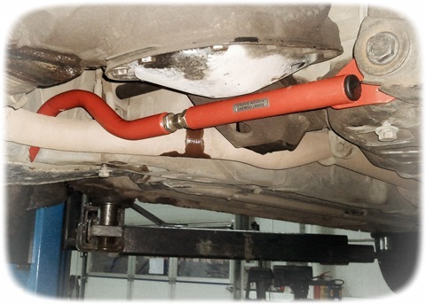

Muxa GUN на АЗЛК тиме делает, но только под трубой. forum.azlk-team.ru/index.php/topic, 59848.msg1362040.html#msg1362040
Я знаю, и еще до этого парень на князе сделал себе, у него тоже под трубой но полностью охватывает домик
Нету фотки ? То есть с обоих сторон домик охватывает?

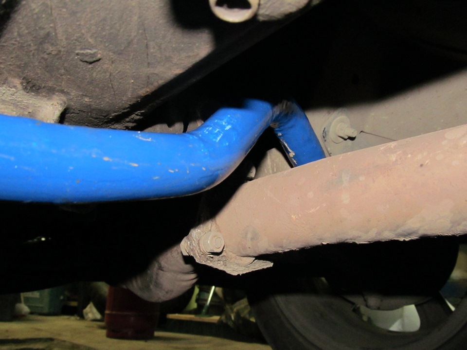

А видел её. Как по мне так сайленты там лишнее, так же будет играть только чуть поменьше.
Это можно и не брать в расчет, я хочу на подобии сделать с обхватом домика считаю более правильное решение и конструкция более жесткая, чем крепление на гайке
Ну да, но реализовать со сток выхлопной трубой тяжело. Почему она так низко расположена, не понятно.
Мне ещё такой вариант усиления понравился www.drive2.ru/cars/moskvi…ransiver/journal/1433104/
Почему, такой же вариант как у тебя нормально и со сток выхлопом должен встать без проблем
Так у меня труба изогнутая, а там ровная ). Привариваться к торцу домика тяжело.
Можно помучится и сделать :-)
Запросто )))

Здравствуйте. Уже правда три месяца прошло но ток наткнулся и не мог оторваться. 41 был оч долго! Много чё с ним делал. Низкий Вам поклон за верность к Москвичу! Распорка эт хорошо, но там слабое место это сайлент между рычагом и стабилизатором, — вот его бы переделать! И чё у тебя за опора под КПП, самодельная что ли?
Сайленты на полиуретан заменены, так что проблем боолше нет ))). Опора КПП от мерседеса.
Сайленты на полиуретан заменены, Это как, не в курсе, можно поподробнее. Хотя это сейчас не очень надо, просто НОСТАЛЬГИЯ!
