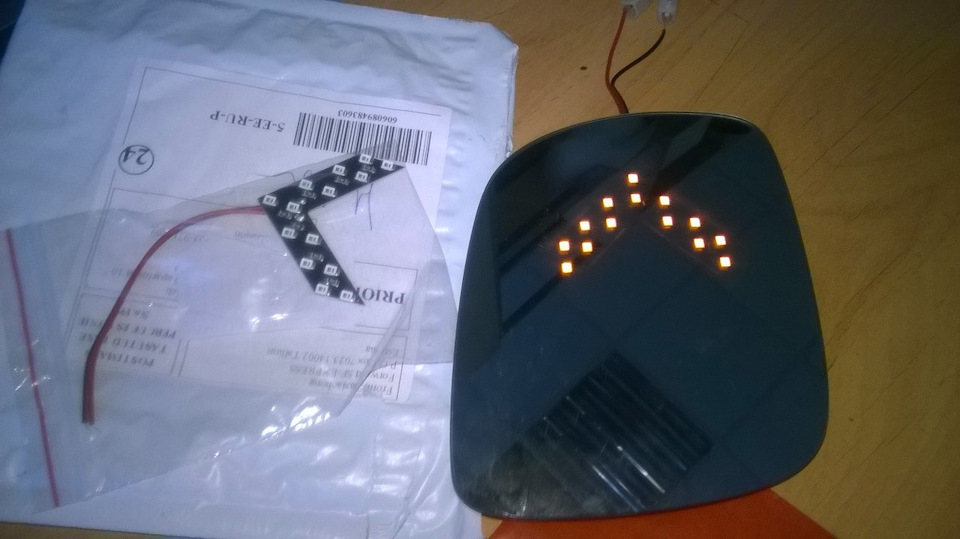

Началось с того, что на правом зеркале отлетела стекляшка, слева тоже держалась на честном слове. Вот решил прикупил себе комплект новых зерк.элементов + со встроенными поворотниками. Тут конечно на любителя, можно подключить или ездить без них, использовать как штатные зеркала.
По качеству зеркал могу сказать, сделано все как у оригинальных, обрезка зеркала ровная и искажений никаких нет.
Плюсы (+)
— подогрев,
— сферические с увеличенным углом обзора,
— оттенок зеркала, что не дает бликовать от сзади едящих машин,
— встроенный поворотник.
Минус (-)
— дискомфорт ночью в дождь, очень яркие (днем совершенно не мешает).

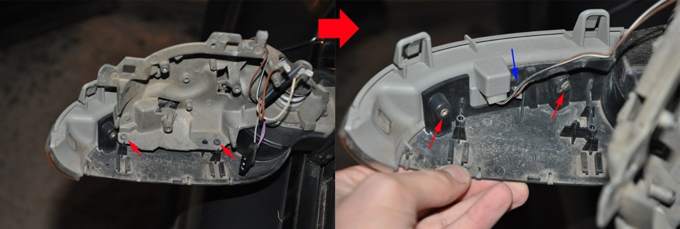

Разборка зеркала!
1.Этап.
Перед тем как снять зеркальный элемент электрически поварачиваем зеркало на максимальный угол, чтоб пальцами можно было ухватиться. Далее аккуратно снимаем, держится на пластиковых эластичных защелках, т.е не одноразовые. Отстыковываем провода подогрева.
2.Этап.
Откручиваем 3 болта держащих эл.привод зеркала, отстыковываем фишку питания привода.
3.Этап.
Снятие корпуса зеркала. "Фото — (1)" показаны направляющие которые держат зеркало со стороны эл.привода, нижнюю часть каркаса "фото — (2)" тянем на себя как бы вытащить из фиксации, далее "фото — (3)" показаны фиксаторы на поворотнике которые держат основную часть каркаса, "фото — (4)" также поддеваем и вытаскиваем из зацепления.
4.Этап.
Накладка зеркала держится на защелках и направляющих.Снимается просто.
5.Этап.
Откручиваем саморезы, чтоб снять нижнюю накладку с поворотником от каркаса зеркала . После того как сняли, рассоединяем накладку и поворотник так же откручиваем саморезы и аккуратно отгибаем защелку (сияя стрелка), отстыковываем разъем.
После того как все разобрали.
6.Этап.
Припаял провода к штатной проводке поворотника, термоусадочными трубками за изолировал. Собрал зеркало в обратном порядке.
Впаял резистор ~ 425 Ом… можно было и подстроечный резистор, но передумал. В данный момент ночью ездить не мешает даже в дождь, бликов нет!
Вот что получилось))

смотрится классно, хотел и себе такое сделать еще год назад, но после того как ощутил на себе как с таким ездить — такую идею выкинул. Очень уж они как по мне не удобные: при перестроении из ряда в ряд закрывают видимость, та и вообще смотриш не в зеркало а на мигающий поворотник. В ночное время еще хуже.
п.с. Как по мне красиво, оригинально, но очень не практично для тех кто пользуется поворотниками по назначению и при этом смотрит в зеркала
для этого я и заглушил резистором, чтоб не мешало)))

да, тут один минус! тебе придется штатные стекляшки отдирать от каркаса и еще не дай бог лопнут, дальше элемент обогрева вырезать, чтоб диоды через стекло светились и клеить на что (клей, двухсторонний скотч, герметик)?, и долго ли продержится? Лучше взять готовые!
