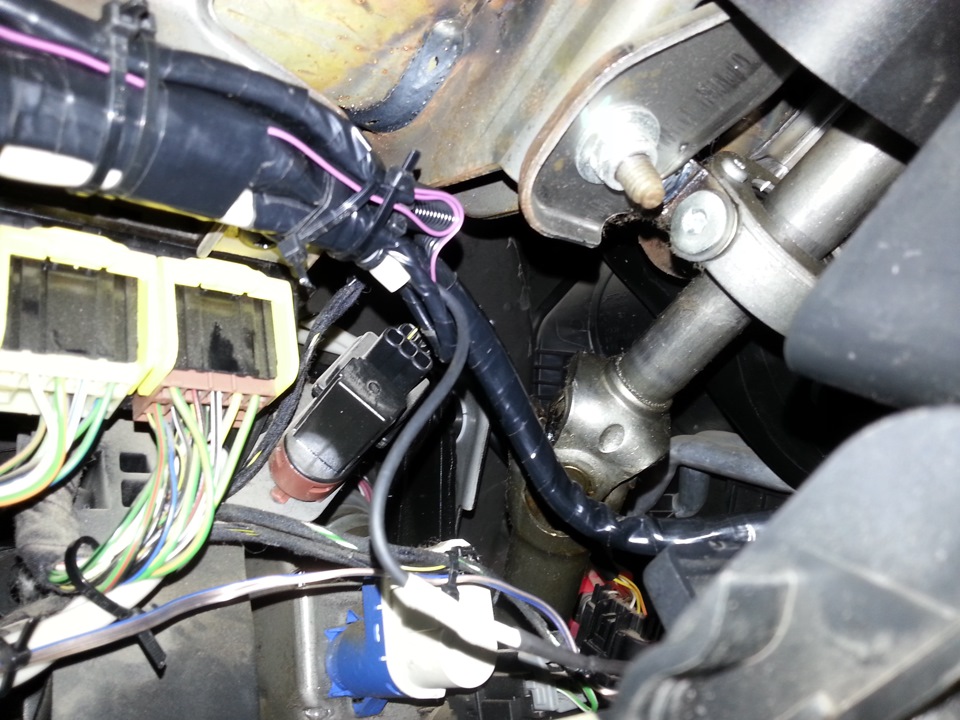

Форсунка.
Придется пробросить провод в хорошей изоляции из салона в подкапотное пространство и подключаться к "МОЗГУ" движка. Разъем на "мозге" не съемный. Снимаем аккуратно пластиковый защитный чехольчик.
ДА! СНИМИТЕ — КЛЕММУ С АКБ (на всякий случай, береженого Бог бережет).
Видим по-середине черный проводок с оранжевой полоской? Он нам и нужен, на против него есть маркировка на корпусе разъема М12, этот проводок идет на 4 форсунку нашего Forda. К нему и будем конектить БК контакт, идущий на форсунку.

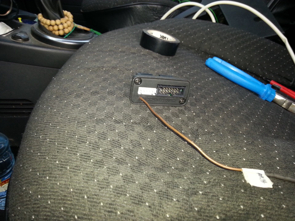

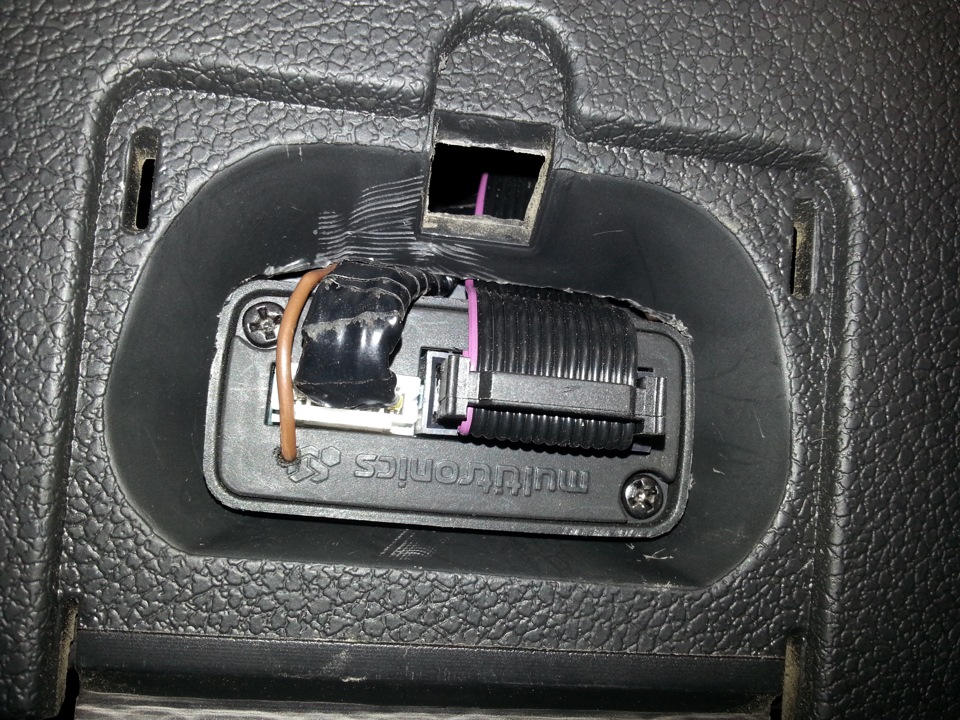

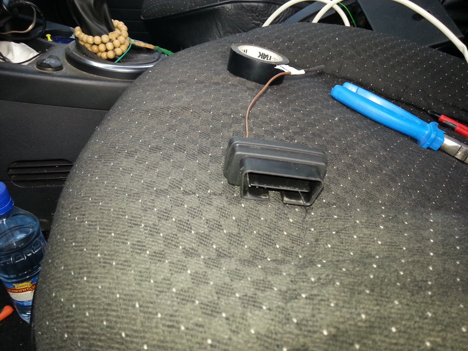

Далее в виду косячного переходника, доработал OBD-2 разъем.
Распиновка разъема компа БК
так вот нам нужен 3пин, к нему и будем подключать провод с форсунки.
Я реализовал соединение на разъемчике от военного позолоченного ШР (штытькового разъема.)
Припаял проводок к 3 пину колодки БК, а с другой стороны пин от ШР.

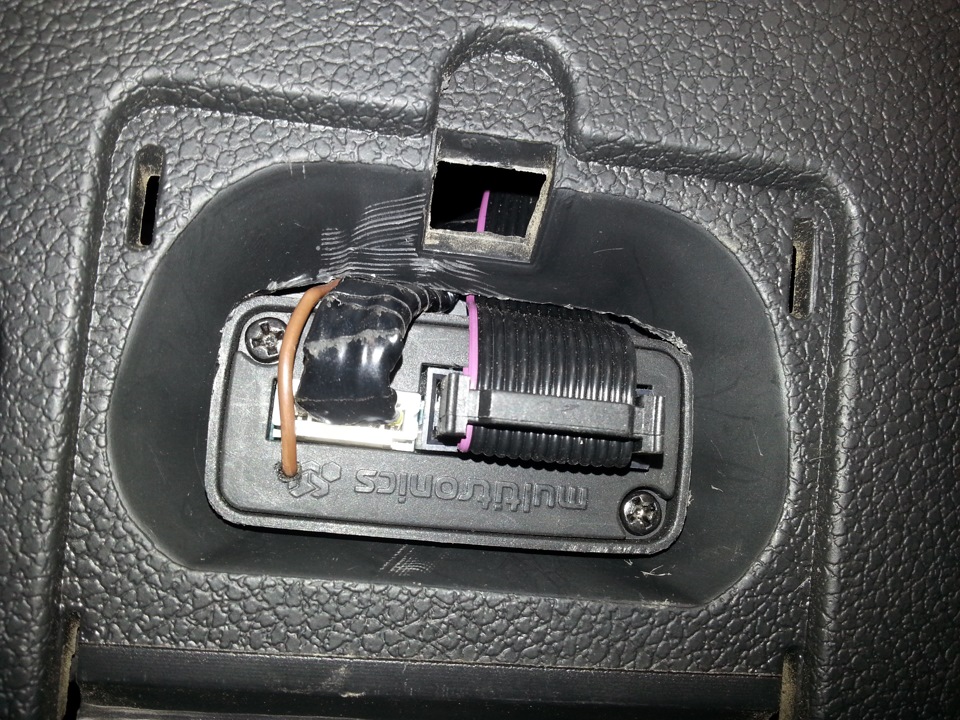

Правда еще малость пришлось доработать (слегка проточить, расточить, подрезать, проковырять и т.д) штатное отверстие под разъем OBD-2, т.к оно было изначально маленько узким.
Ну и общий вид на последок…
