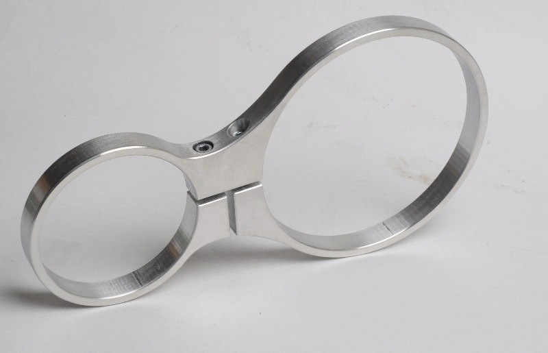

Дальше заказал в Санкт-Петербург хомут для крепления маслопомойки к масляному стакану, мне показалось это самое удобное место! Вот такой хомут мне пришёл

Дальше просто одеваем хомут на масляный стакан и вставляем в него маслопомойку! Про собирание универсальных шлангов я уже писал, по этому просто одеваем заранее подогнанный шланг и получаем вот такую картину

Привет) не подскажешь где покупал (заказал) хомут крепления в СПб?)
где то уже в коментах писал, заказывал у парня какого то на авито! сейчас уже не найду его контактов=/ на авито полно контор предлагающих обработку чпу! поискай приемлемую цену!
ясно.)) спасибо) попробую найти))
сам буду наверно скоро искать) я штук 40 отправил запросов токарям, вот выбрал из них предложившего самую адекватную цену! надо им сразу модель детали отправлять и узнавать чё они по деньгам за неё хотят
я тебя понял) а тогда ты сколько дал за тот хомут из питера?
ну что то около 1200-1300р
если найдёшь дешевле закинь сюда контакты)
окей!)) да без проблем!)

ааа…тут не так всё просто) хомут сам в компосе нарисовал и на чпу выточили! а шланги и фитинги в америке заказал+маслопомойка только вторая подошла!
