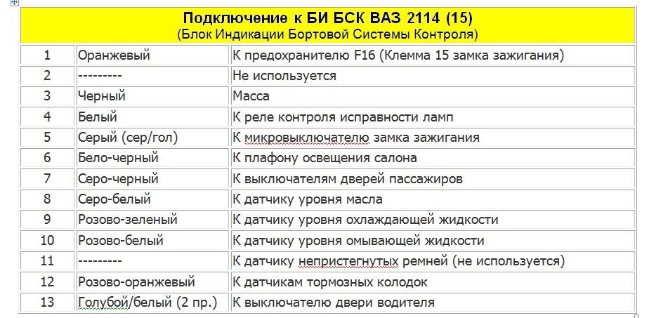

12) Сине-черный – сине-белый провод колодка БИ БСК 13 контакт
P.S. Сигналка устанавливалась в 14 панель, замок зажигания с 10. Принцип установки на другие модели ваз такой же
