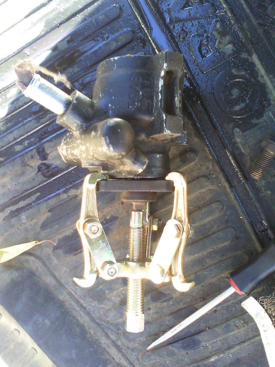

Чтобы снять крепление на которое одевается на шкив мне пришлось прикупить
, и все вроде, как оказалось далее съемник оказался одноразовый в силу его цены. греть можно было и на газовой плите.
я ее сбил только с 3 попытки, греть пришлось очень хорошо, потом на весу постукиваем по съемнику периодически его подтягиваем и все у вас получиться, грейте только хорошо! сбиваем эту хреновину, потом снимаем стопорное кольцо и вытаскиваем вал с подшипником, потом уже сам подшипник с вала, как и говорилось в предыдущей записи при нагревании вашему сальнику придет капец, так же его могло просто разбить из за поломанного подшипника. Вот номер сальника на exist.ru 19026517В. В силу моего интереса я разобрал насос совсем проверить как там внутренности поживают,
