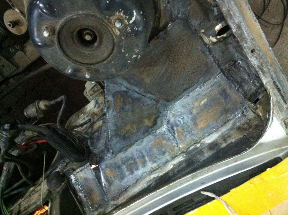

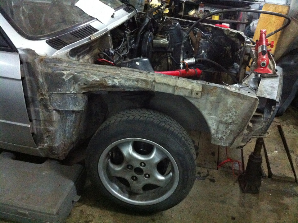

На данный момент работы по подготовке кузова к вварке каркаса идут полным ходом — варятся доп. усиления, косынки, проводится просто ремонт кузова, замена полов, травление ржавчины, частично провариваются швы.
Восстанавливаем заводскую геометрию!

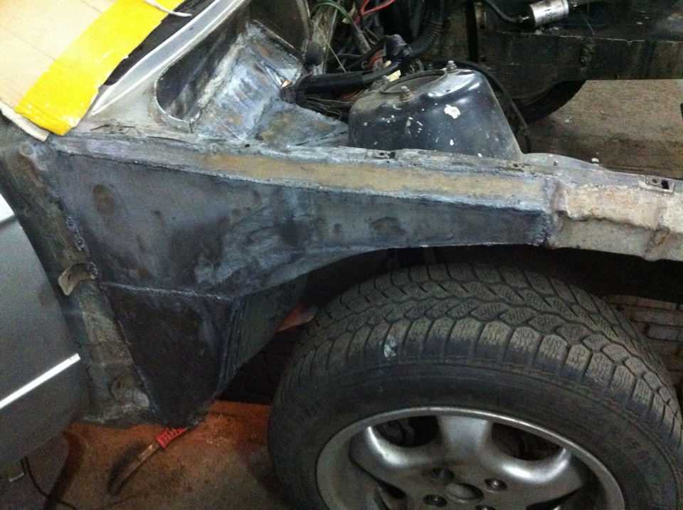

Площадка АКБ — теперь в багажнике)) А вместо нее — пирамидальная коробчатая конструкция, жесткость которой превосходит стандартный брызговик в несколько раз.
Вот как было и как стало):
мотор вынут, всемсте с выхлопом, коробкой, бензобаком и карданом.
Имеем голый кузов.выбираем двигатель — джу предложений и мнений.

А саму площадку акб не удаляли? Она под правым передним крылом торчит, только грязь собирает… Вот думаю убрать площадку и сделать гладкий брызговик, что думаешь? =)
Еще интересно как ты поступил с задним правым брызговиком? там дурацкая вентиляция бака проходит.
На жопе только гниль убрали и все.

А не боишься, что "пирамидальная коробчатая конструкция" быстро сгниёт, т.к. по штату в том мсте находился с двух сторон сливные отверстия стока воды из-под полости под лбовым стеклом и решётками воздуховодов?
Или этот вопрос со сливом решён как то подругому?
слив остался — он немного сбоку.там нетронуто. коробка уже засверлена и залита обработкой
А, ну так то норм)
так то да))
