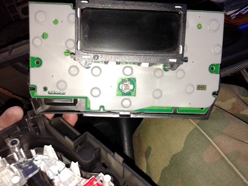

Недавно обратил внимания, что кнопки на панели климат контроля не светятся. Решил сделать, а то в темноте на ощуп нажимать не удобно. Смотрите ниже как добраться до нее.
1. Сначала снимаем крышку где часы, снимается легко ножом или отверткой. 2. Отсоединяем провод (один штекер) от кнопок аварийки и блокировки дверей. 3. Потом отворачиваем два винтика и также помогая отверткой или ножом снимаем центральную панель. Она вытаскивается вместе с магнитолой.
4. Отсоединяем три штекера от магнитолы и убираем ее чтоб не мешала.
5. Откручиваем четыре винтика, у панели климат контроля. 6. Нажав на две защелки сверху панель проваливается во внутрь. 7. Затем вытаскиваем ее к себе.
8. Отсоединяем три штекера. 9. Откручиваем все винтики на блоке. 10. Нажимаем на защелки и раскрываем его.
В центре лампочка, которую меняем. Вытаскивается легко, двумя пальцами.
Собираем в обратном порядке.
Вот так светится исправная панель.

Маркировку или артикул знает кто этой лампочки
Лампочка 2w! Автор не указал. Подойдет также 1,2
Лампочка вытаскивается без разбора, сзади белые патроны)
Другого варианта я не увидел
С обратной стороны три белые тырчка)) это и есть лампочки, повернул и достал.
Лампочка одна, под дисплеем, за кнопкой "TEMP".
У тебя нав климат другой(( должно быть 3
А зачем саму панель разбирать? Доступ к патронам ламп снаружи же есть.
вопрос сейчас актуальный. Где там снаружи доступ?
