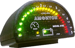

Давным давно, в году так 2009-2010 прикупил себе тахометр на низкую торпеду. с тех пор он так и прижился.
вот такой он

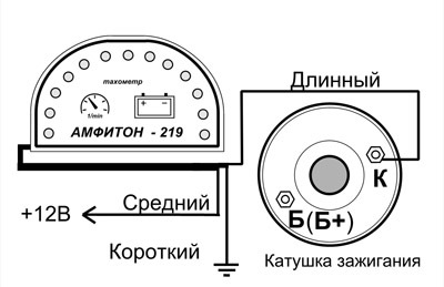

Описание:
Операции подключения тахометра Амфитон 219 следует выполнять при неработающем двигателе и отключенном аккумуляторе. Для установки прибора снимите предохранительную пленку с поверхности липкой ленты.
Разместите тахометр Амфитон 219 на “торпеде” в удобном для Вас месте. Рекомендуется устанавливать прибор так, чтобы прямой солнечный свет не попадал на лицевую панель и не давал бликов. Синий провод подключите к “массе”. Красный провод подключите к цепи питания “+12В” до замка зажигания. Самый длинный провод прибора выведите под капот и подключите к выводу катушки зажигания, соединённому с прерывателем (см. п. Схема подключения).
При установке тахометра Амфитон 219 на автомобиль с несколькими катушками зажигания подключите провод к любой из них. Располагайте провод возможно дальше от высоковольтных проводов и сильно нагревающихся узлов автомобиля.
1. Установка и подключение
Разместите тахометр Амфитон 219 на «торпеде» в удобном, для Вас, месте.
Самый короткий провод подключите к «массе». Средний по длине провод подключите к цепи питания «+12В» до замка зажигания. При подаче напряжения происходит сброс и начальная установка электронной части прибора: устанавливается режим работы прибора -ТАХОМЕТР.Самый длинный провод прибора выведите под капот и подключите к выводу катушки зажигания, соединённому с прерывателем (см. П. Схема подключения). Располагайте провод возможно дальше от высоковольтных проводов и сильно нагревающихся узлов автомобиля.
2. Схема подключения
для катушек зажигания Б114, Б117 (ВАЗ, Таврия )
писанина взята из интернета…
в общем у меня небыло длинных, коротких проводов. они были одинаковы. почему-то 4 провода.
1 — это крассный "+";
2 — черный "-";
3 — серый — на катушку (сейчас на мозги);
4 — желтый (написано было не подключать) ))).
В общем до сих пор трудится он. привык к нему… только всё никак не затонируюю, светит уж ярко ночью.
дешево и не плохо. быстрый отклик, а еще заряд АКБ в какой-то степени показывает.
Плюсовой провод и минусовой я кидал на замок зажигания. вот в общем то и всё.

А у меня идёт белый синий красный провода куда их подключать
спасибо, я понял, уже нашол этот провод, когда тахо подключал на высокой панели))
молодца!
как его к инжектору подключить, не подскажите?
над смотреть какие мозги стоят. от них идет один плюсовой провод на приборку к тахометру. я нашел этот проводок и подключился к нему. теперь два тахометра работают. один на щитке от приоры, а другой — этот. задача ток найти проводок что идет на тахометр ))
а у тебя разве не евро панель ?
евро-евро )) из германии )) от опеля стоит
а все вспомнил ))
