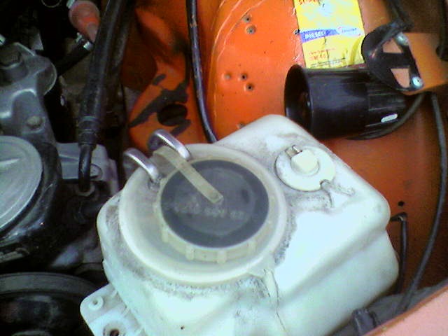

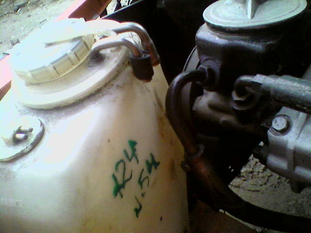

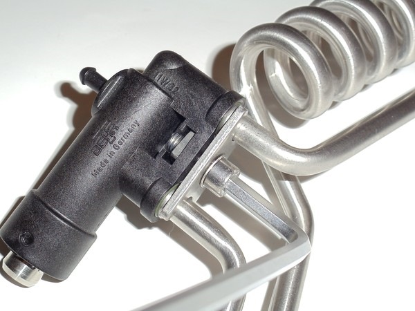

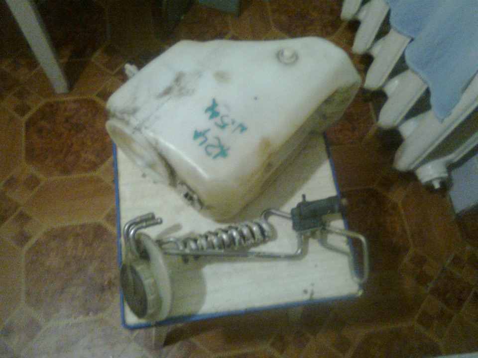

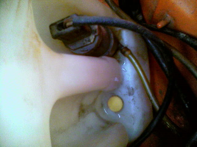

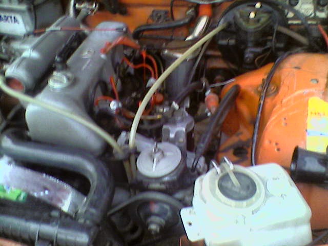

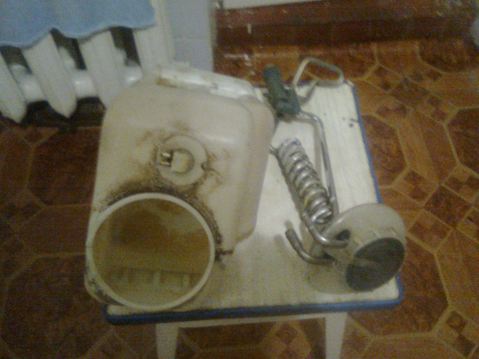

Пришел бачек с кипятильником от 124 мерседеса -перевозчик delivery-сервиса никакого но цена 9 гр из Донецка-НП как минимум содрала бы в 2 раза больше! Вопрос подойдет ли от 123 родной мотррчик в энтот огромнейший бачище?

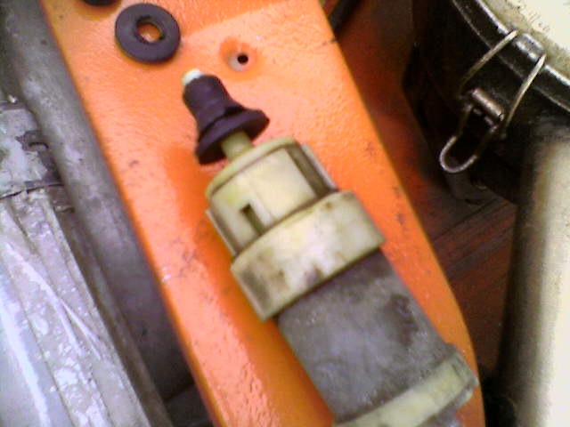

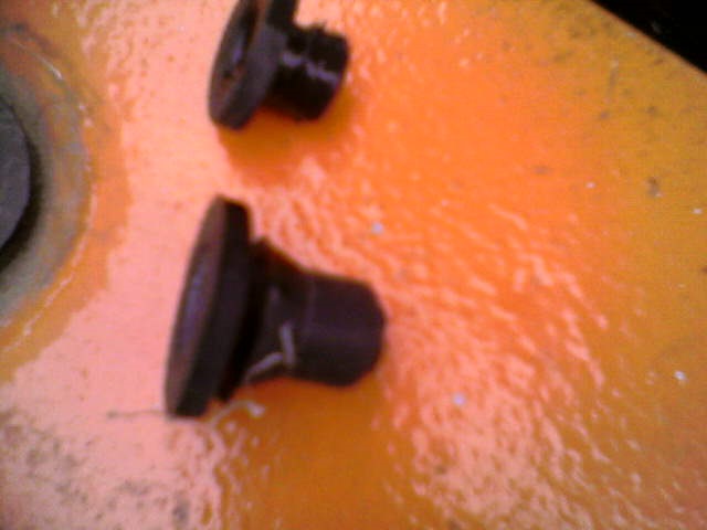

Подошел моторчик только втулочка резинова подтекала.От зубила 9 подошел на ура.Поставил и на машину уже.Раньше еле брызкало-таперича после промывки всего тракта тепленькой водичкой с шампусиком струи как у жеребца молодого бьют! Установил также разьем питания -подошел от бачка тормозухи.

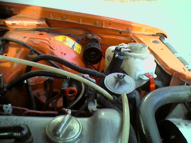

Индикация включения свечей накала работает нормально!Реле нет -просто все как в танке.Нет крышечки в контактной группе/Просто немного смущает приблуда в левом углу 14-ое фото./
3 -тий год и все хорошо.функционирует
Извините что не по теме, а как у Вас обстоят дела с системой розжига работает ли индикация включения свечей накала? Просто немного смущает приблуда в левом углу 14-ое фото.

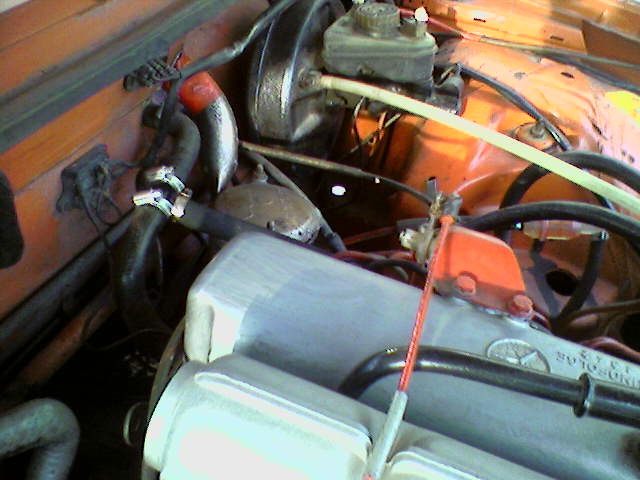

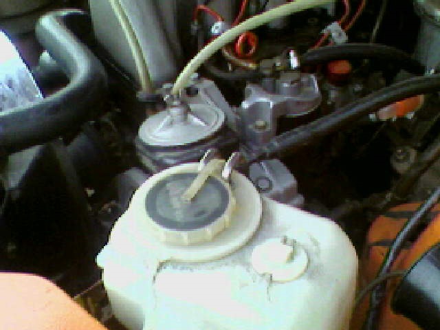

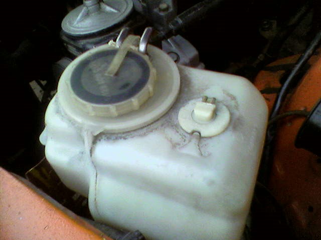

Да вещь хорошая!Крепеж не подошел конечно же-вот та скоба на фото красная держит.Плюс он так плотно стал к бачку гидроусилителя руля через резиновую прокладочку что все ок!2 месяца уж как катаюсь и все на месте и никаких проблем!Будеш ставить смотри чтоб робочий термостат в змиевике был.
Отлично сделано, тоже думаю об этом) Крепеж самого бочка подошол или чтото переделывать пришлось?

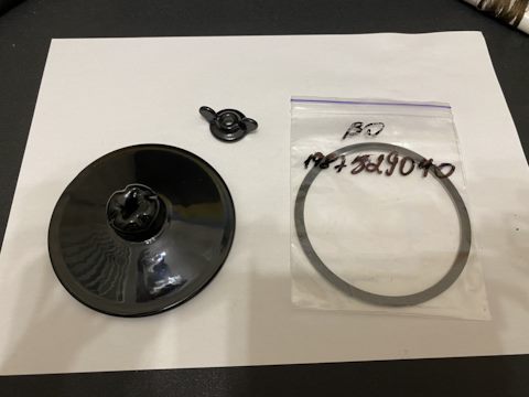

Да но плотненько-смазать и без фанатизма!
А уплотнитель от 9-ки и в стандартный тоже подойдет бачок?

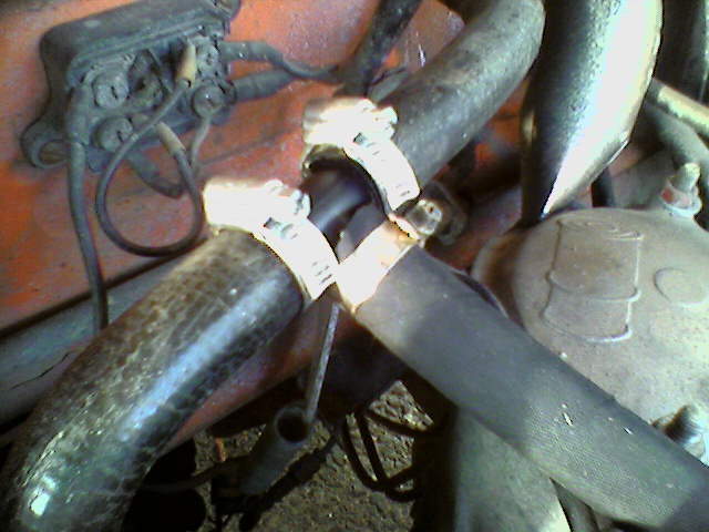

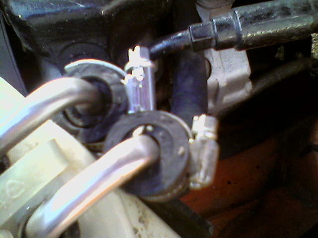

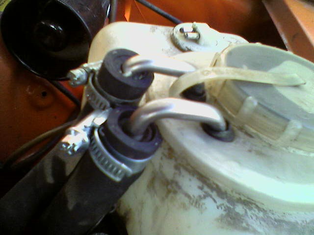

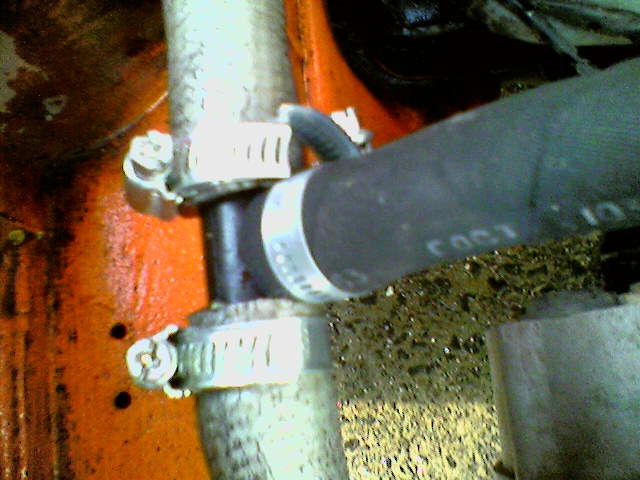

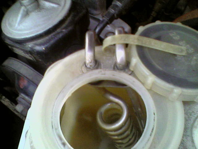

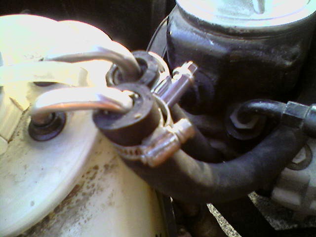

Никаких премудростей нету. Обогрев цепляется паралельно контуру печки. Только одну трубку нужно не на саму печку прикрутить, а уже после обратки печки
значит разрезаешь трубку обратки с печки, тоесть та что в моторном отсеке с правой стороны после кранов. запускаешь в бачок туда где начинается спираль а обратку выпускаешь в разрез всей системы!
Идея прикольная, тоже посещала меня, но вот как подключить кипятильник?
