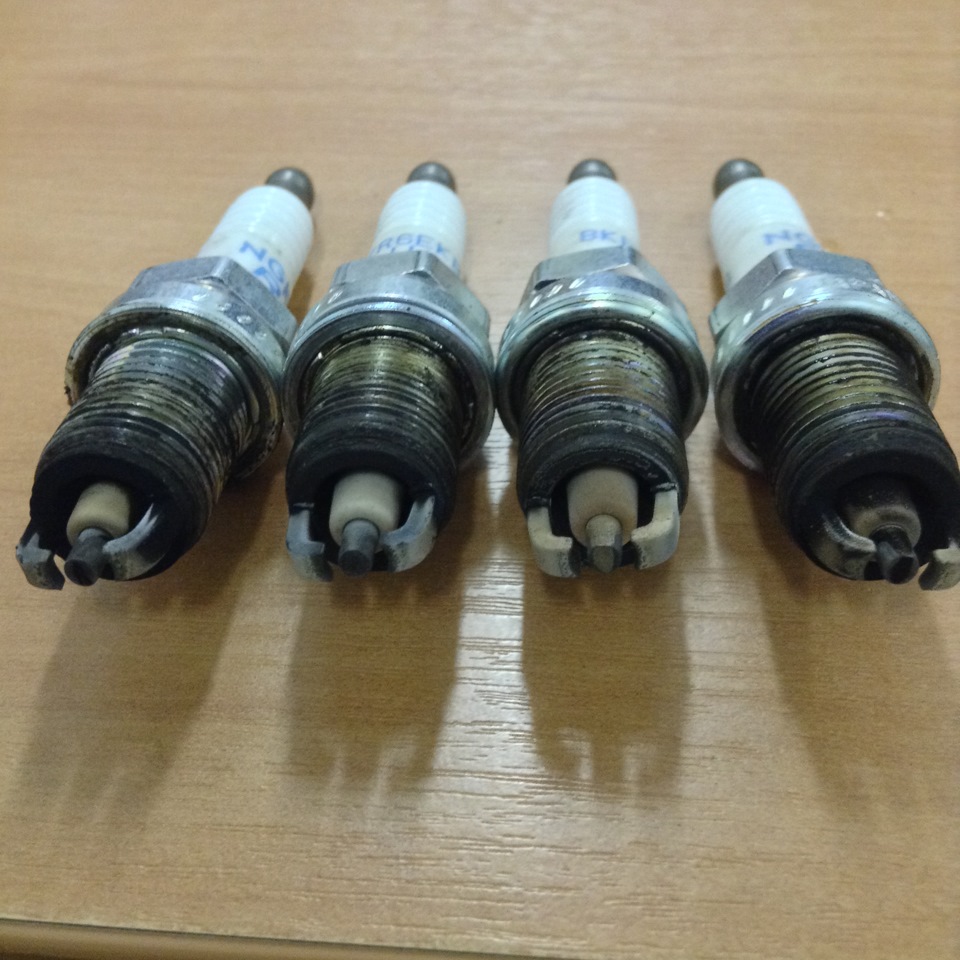

Настал момент планового ТО, т.к. лето вышло очень драйвовым. Начал с замены свечек, предыдущие отбегали 10000 км, причём в бодром темпе. У двигателя появился некий баг, когда он работает на холостых, с интервалом в 5-10 секунд он дёргается с падением оборотов. Почему ? — Хз. Ещё извлёк старые свечи, и нифига не понял. Все кроме одной — выглядят одинаково, то-ли что-то не то с топливной смесью, то-ли я сам не знаю что. Да и вид свечей настораживает. Я не понимаю, почему они такие чёрные о_О.

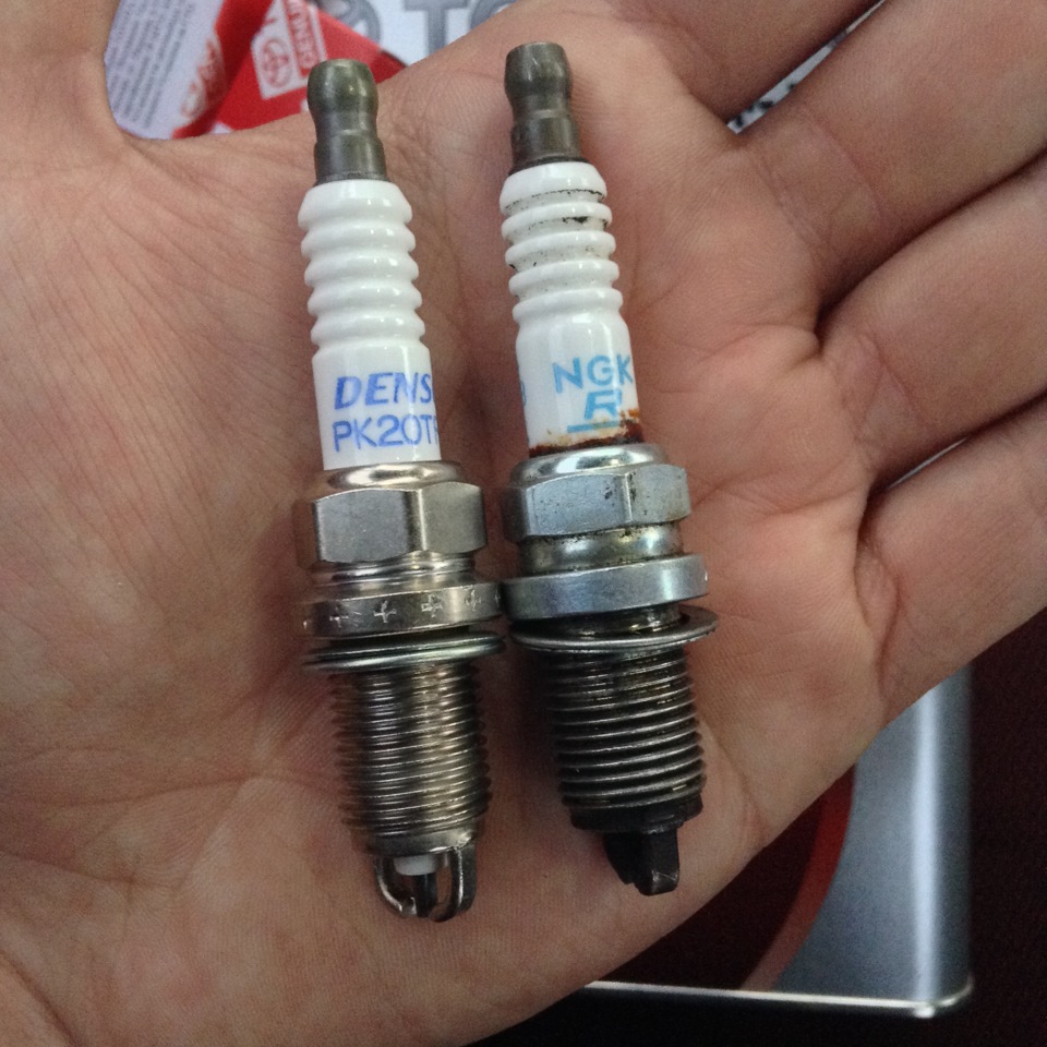

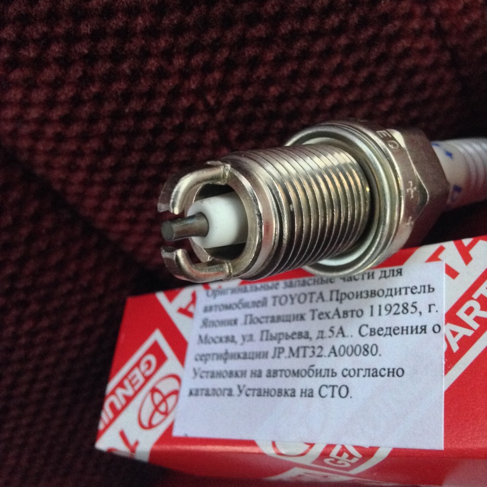

Удалось найти оригинальные свечи по каталогу — Genuie Toyota Denso.
Модельку не помню, потом напишу. Свечи похожи на прошлые NGK.

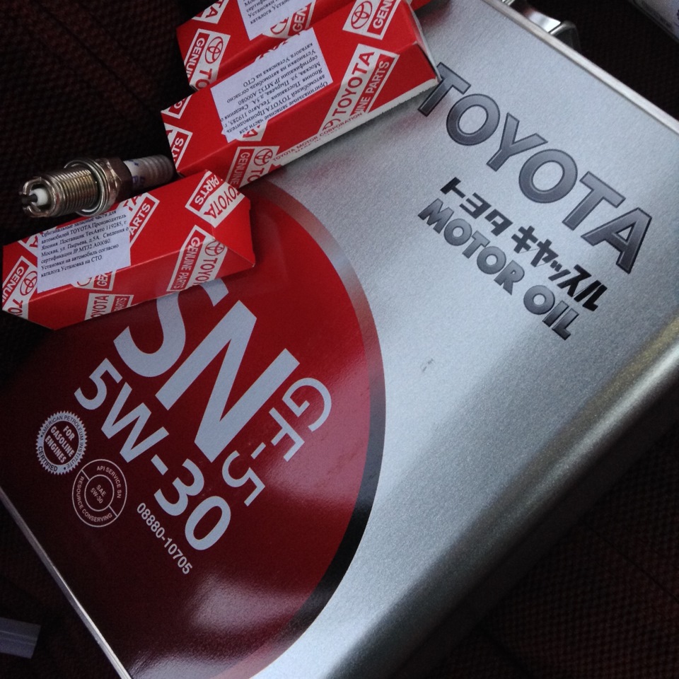

Купил я это счастье на Новорязанке в торговом центре Грант, тот что между Люберцами и Котельниками. Тут же я и купил уже недавно ранее покупаемое масло Toyota ExxonMobil SN GF-5 5W30, которое хочу сказать отлично себя проявило. Двигатель с ним работает замечательно.

Калильное число 20 по каталогу должно 16
Оригинальные свечи на 5A-F идут с одним электродом)
Странно, просто у нас в семье было два спринтера и оба были с Японии именно с двойным боковым электродом.
по каталогам точно с одним) а именно Denso Q16R-U11
Спасибо. Буду знать)
