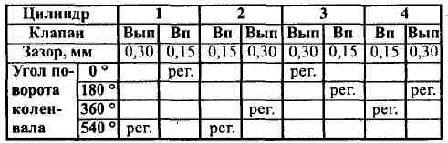

— на заметку таврия, славута зазоры для клапанов:
— для впускных -0,15
— для выпускных -0,30
Если хотите сами отрегулировать то вам понадобятся соответствующие щупы, они есть в любом авто магазине.

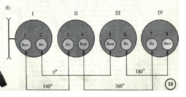

совет: лучше не мутите сами, а возьмите книгу и шаг за шагом регулируйте в 4 захода не в 2 как советуют аматеры а в 4 как в книге 0,180,360,540.

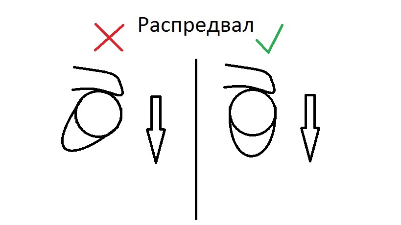

Только будет проблема найти 0, так как об этом нигде не упоминается, легче найти по распредвалу, прокрутить колесо до метки на шкифе коленчатого вала до того момента пока в 1 впускном не будет зазора, после этого смотрите на распредвал в месте прикасания кулачка, распредвал каплеобразной формы в розрезе но очень важно здесь не проглядеть, острый конец капли должен смотреть горизонтально вниз, а возвышение на распредвале (в месте прикасания клочка) должно быть в минимальной точке, тоисть зазор максимальный. Также проверяем 3 выпускной. Если оба стоят в таком положении то вы нашли нулевой градус, если нет то прокручивайте шкиф коленчатого вала по часовой стрелке по 180 градусов до тех пор пока оба кулачка не станут на минимальные места, если нашли то поздравляю это ваша нулевая отметка. Далее лучше действовать по книге, но если кому интересно пишите помогу.

Не пойму. Есть метки на коленвале и распредвале. Установил и там и там по метке. Когла смотрю на кулачек 1 впускного — такое ощущение что он не строго вниз а не довёрнут немного. Если довернуть строго внищ то метка распредвала сбита получается на пару зубьев. Как быть? Если как у вас в статье прокручивать на 180 коленвал пока кулачнк не будет строго в низ… так такого не будет — есть же метки, все выставлено
