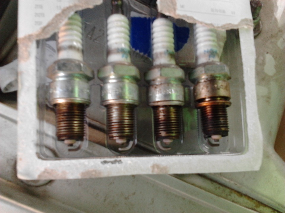

Всем привет… На днях решил поменять свечи так как после покупки машины свечи не менялись. Мой выбор пал на свечи финвал. Приехал значит в деревню к тестю с тещей выкрутил свечи (Стояли оказывается NGK) и как то странно но мне они показались сильно уж грязными. Это вообще нормально ?(На фото видно) но так вроде место где проходит сама искра песочного цвета…

Смесь вроде неплохая судя по цвету электродов.
Ну вот и я так думаю а то что на резьбе так черно это нормально?
Вобщем, далеко не все свечи имеют одинаковую резьбу(понятие о ГОСТах в Китае, Эмиратах, и пр. странах, откуда везутся недорогие свечи, видимо, отсутствует) — у одних она прослаблена, у других, наоборот, срезает часть аллюминия с резбы в голове. В результате чего и прорываются газы, которые и делают резьбу черной. Ничего страшного нет, но к выбору свечей я всегда подходил очень серьезно, внимательно рассматривая качество нарезки резьбы, обработку центрального электрода. Это только на первый взгляд все свечи одинаковы.
Спасибо за инфу))) Много нового взял для себя… правда насчет резьбы не знал…)))
