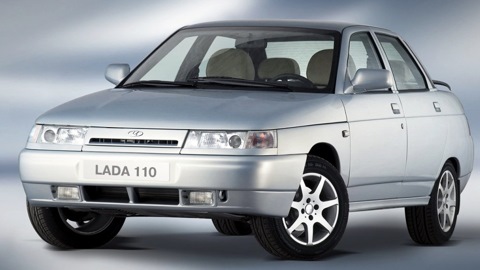

На самом деле это четвертый день, а почему третий да потому что вчера я сделал очень мало.Перекатили с братом машину, поставили двигателем над ямой.Я залес в яму и опять завис(долго глядел на всякие железячки).Стал откручивать защиту а болт с гайкой не хотели откручиваться.Попыхтел… ничего.Ну и пошол домой.Сегодня купил балончик с вдшкой, побрызгал на резьбу и как давай крутить.Снял головку и увидел ужас.Порваная прокладка(это ее давлением разбабахоло) и болото в цилиндрах.
Вот видео состояния машины спереди
Вот такое болотце
Осушенные цилиндры
Грязь на клапанах
Вот подчистил тряпочкой(ветошью) немного горшки(цилиндры)
Комментарии 8
Это да с забором воздуха на вазе точно переборщили
корозию счистить всё сгорит и сотрёт, а так конечно ужас.и забор воздуха надо переделать бы.
Вроде трещин нет, ну а шлефовать надо.
трещин блоке нет?
шлифовать будешь колодца?
Для этого и взял(от и до), а то бы тупо под пресс пошла.У нас народ в амурке сам знаешь как к отечественному автопрому относится даже к своему.
тут конечно да) запустил после наводнения, теперь придется все от и до перебирать, так то можно было бы как вода ушла., маслецо слить, залить другого и стартером прокрутить, короззии в том случае не будет)
зато всё откисло))
Ну так то да, и заржавело, корозия появилась на горшках, ну енто не беда всеравно точить надо будет
