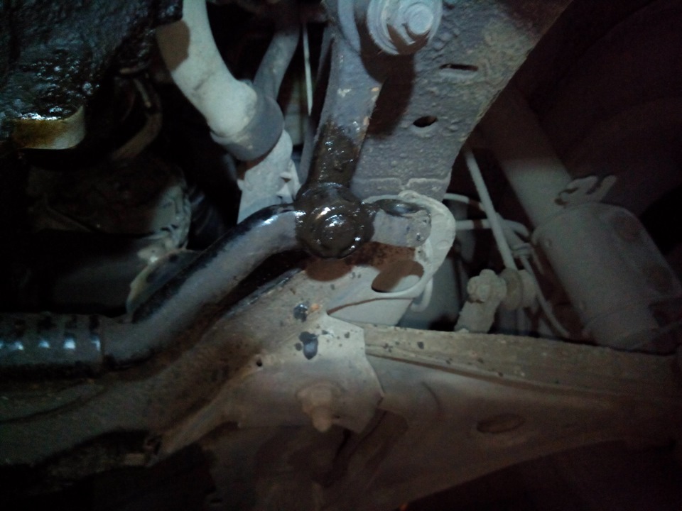

Был небольшой люфт в руле с самой покупки опеля, в последнее время усилился. Заехал на диагностику ходовой мне написали 14 позиций к замене))))) из них половина те которые недавно поменял)))))… (сервис называется Реактор- не рекомендую))) … поехал на яму полез сам понял что нужно заменить рулевую тягу среднюю … заказал сей узел и спусты 8 дней пришла деталь но 1 палец болтался еще хуже моего . отказался … еще через 8 дней пришла нормальная с питерского разбора.
Железку под мышку
С омегой вприпрыжку)))

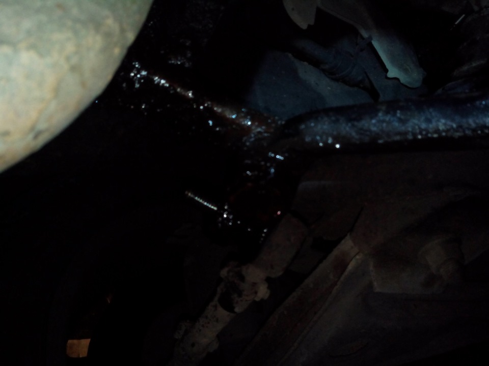

Приехал на яму стал откручивать старую тягу, гайки открутились все без проблем, правая и левая тяги вышли сразу, а вот с гидрача и с маятника никак не хотели слезать
… взял молоток с монтировкой и давай я их херачить … херачил не очень долго потому что мантировка сорвалась и прямиком мне в лобешник …
сижу на жопе в яме кровь бежит звезды летают)))) … лобешник залепил и поехал на СТО)))) где мне за 320 рублей и 15 минут все сделали)))))

Ладно. попробую. На концах промежуточной тяги есть ушки. В эти ушки вставляются болты рулевых тяг. На эти болты накручивается гайка, Когда гайку затягиваешь болты рулевой тяги разве не прокручивают? Они же запресованы в рулевую тягу и имеют свойство вращаться ))) тем более я так понимаю, что тяги вы не меняли
Тяги практически новые, поменял их пару тысяч км назад, палец по каким то причинам не вращяется … затягивается и все … гайка притягивает болт и все … видимо хитрожопые немцы и тут че то придумали )))))
тогда ладно ))
Когда менял рулевые тяги, не сильно постучав понял что их так просто невыбить. Нужно использовать специальный сёмник. Конечно сёмник мне обошёлся так же как еслибы я поехал бы делать эту поцедуру в сервис. Ну ничего на следующий раз будет чем снимать.
www.drive2.ru/cars/opel/o…seamen73/journal/2220351/
Спасибо!
Рулевые тяги просто обратно прикрутили? Там разве не проворачивает шаровая в седле (или как она называется…), или есть упоры под ключ? ))
Вобще вопроса не понял какое седло? Куда че проворачивает? Прикрутил обратно и поехал про такие тонкости не знал на ходовых характеристиках никак мое незнание не сказалось)))))
