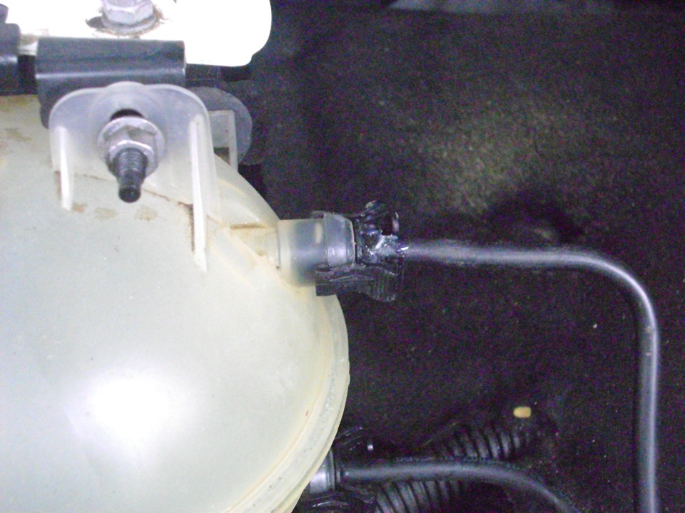

тоже лопнула, когда топливный фильтр меняли, замазал холодной сваркой и красота! Потом опять поломали когда фильтр меняли, и опять я ее холодной сваркой замазал…
У меня была такая же проблемка. Трубка лопнула (появилась трещина) в том же месте, скорее ей помогли лопнуть "спецы" на СТО в Германии при замене клапана ЕГР, когда я гнал своего эксперта из Португезы. Видать уперлись неосторожно рукой. Я увидел это на горячем двигателе после того как уехал с СТО. Хотел вернуться и выставить предъяву, но было уже поздно и СТО закрылось. А очень уже хотелось ехать на родину. Так что я сделал: купил в ближайшем автомагазине буржуйского клея, типа обычного супера, только он гуще и сохнет долго (около 2 часов), дал остыть жидкости и нахреначил этого клея на место трещины. В итоге доехал домой, а это 1600 км, без проблем, и дома еще катался 2 месяца. Но все таки клей плотно не держал и жидкость на горячем двигателе подтравливала через трещину. Поэтому был вынужден заменить трубку на новую. Заменителей и на разборке не нашел, пришлось брать новый оригинал. Он идет комплектом — две трубки, вот его номер и название (1323 Y7 -ТРУБКА ОТВОДА ГАЗА ИЗ РАДИАТОР), цена вопроса, точно не помню, но где то около 220 грн. Трубку заказывал у себя в городе в магазине. Есть они на exist.ua, цена 255 грн. Такая хрень, а так дорго стоит! Можешь поискать и на других сайтах. П.С. От комплекта осталась еще вторая (короткая) трубка. Куму нана, обращайтесь.

у меня так же, клеил клеил, сейчас думаю купить новую и не париться.
Тоже лопнула, залил эпоксидкой, полет нормальный ))).
Cпасибо за информацию.
Такая же' проблема' поджал хомутом трубку вверх, пока держит…
