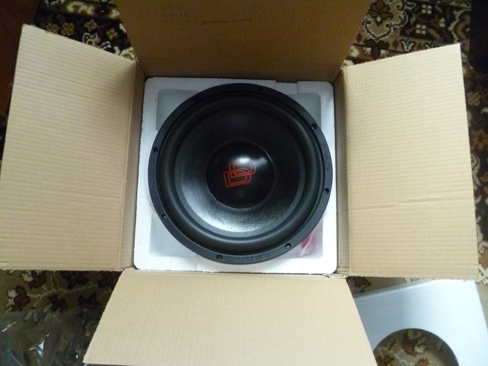

Короб на 65 литров чистого объёма,порт 210 кв.см. длина порта 65см,настройка — 34 Гц.фанера 18 мм.
как играет?
а не маловата коробка?
нет
чертежик есть?))
да где-то был, как найду выложу.
был бы признателен))
нормуль)))))
У мишы покупал?
да.
Круто! Респект и уважение самоделкиным!
спасибо.
а усилитель какой будет ?
Magnat rx mono.
хороший бубен))
