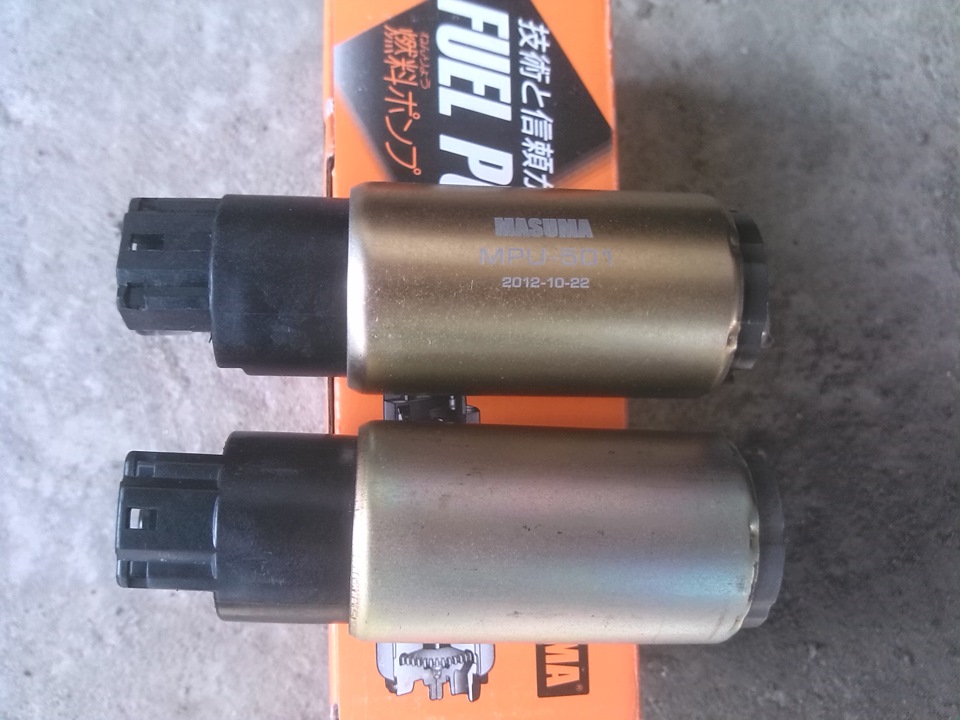

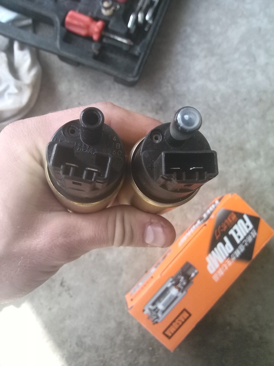

Насос был куплен новый, MASUMA, цена 1900 рублей, год гарантии. Внешне один в один с родным.
После установки насоса ничего не изменилось — машина как дергалась так и дергается, как глохла так и глохнет. Я уже задолбался, мой блок наверное весь будет состоять из того, что я поменял для того чтобы решить проблему с подкидыванием оборотов :(
