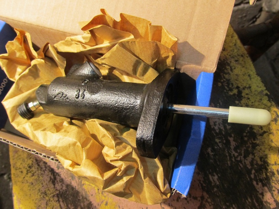

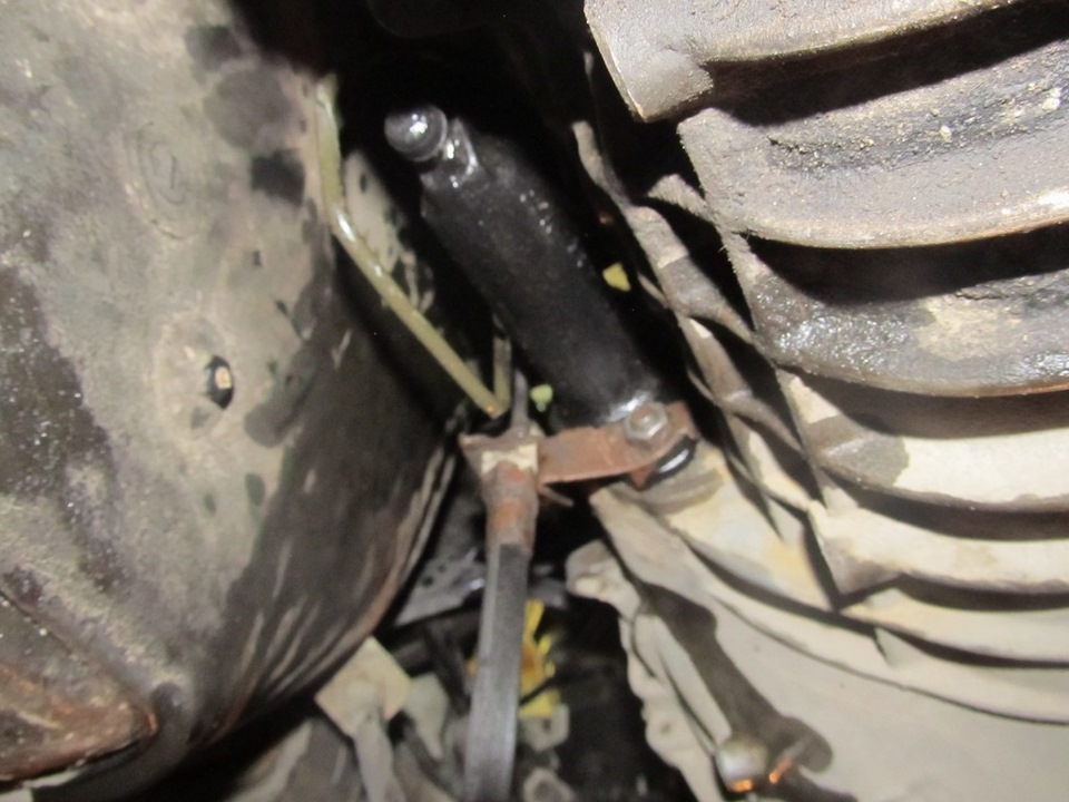

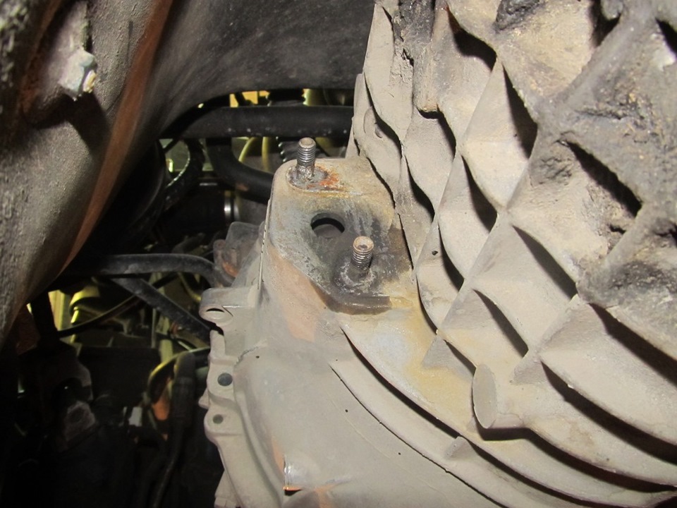

Поменял рабочий цилиндр. Открутил две гайки на 13 и снял цилиндр. Ключём на 11 отжал штуцер трубки с тормозухой и накрутил на новый цилиндр. Открутил развоздушку ключём на 7 и подождал пока потечёт торомзуха. Собрал всё назад.
Цилиндр АТЕ.
Запчасти на фото: 03252236013

поставил новый целиндр, никак не могу прокачать! помогите))))
берешь шприц двадцатку (не меньше), набираешь тормозухи, и через штуцер прокачки загоняешь в цилиндр. Так милилитров 100. Естественно крышка бачка тормозухи должна быть открыта
Потом откачивать не надо ?
pruzhin
зачем ? Ты, получается, снизу вверх в бачок проталкиваешь воздух и выходит туда (в бачок) тормозуха. Излишки из бачка, потом, можешь шприцом отобрать
Ну и как АТЕшный цилиндр по качеству?за пол года не сломался?
нормально. А должен сломаться ? АТЕ контора не их говенных

ATE это тоже самое, что ОРИГИНАЛ. При условии, что вся тормозная ATE, а не TEXTAR
